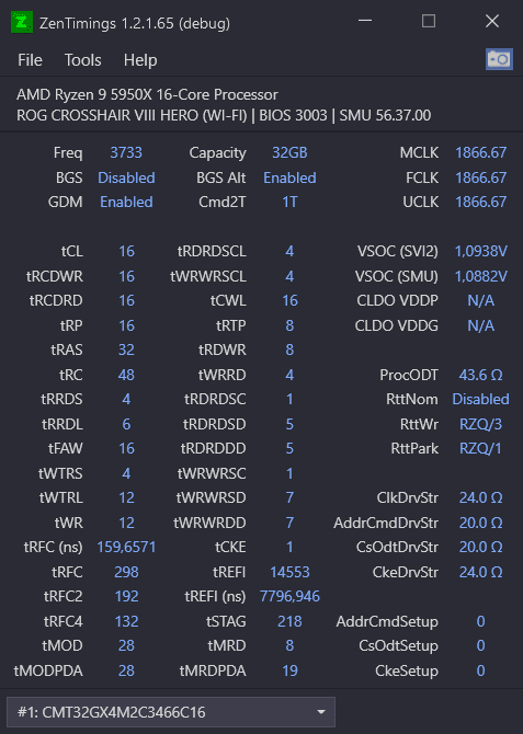

Die Dominator sind leider nicht ganz so gut wie die Trident Z, aber sehen dafür besser aus. Welche Spannung hast du für die 3733 MHz angelegt? Ich brauche dafür ca. 1,42V, darunter gibt es immer wieder Reboots, auch wenn es Karhu stabil ist. 3800 hab ich noch nicht getestet, mal sehen ob ich den IF dort stabil bekomme. Für 3733 MHz hab ich schon 1,05V VDDG und 1,12V SOC Spannung anliegen, da ist nicht mehr viel Spielraum...
Sorry - ich rede von einer anderen 5950X CPU - nicht von einzelnen CCDs einer CPU.
Alles klar, dann ignorier das was ich geschrieben habe 😅
Jup, hübsch sind sie, die Domis ;) Die 3733CL16 laufen bei mir mit 1.40v, SOC 1.125v, 1.050 VDDG, 1.000v VDDP.

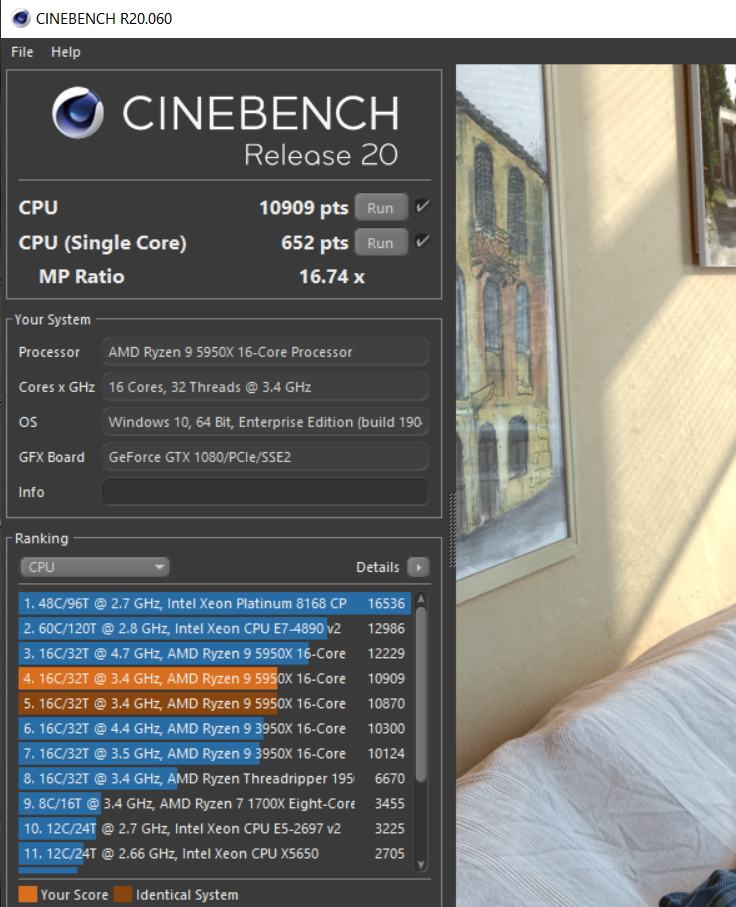

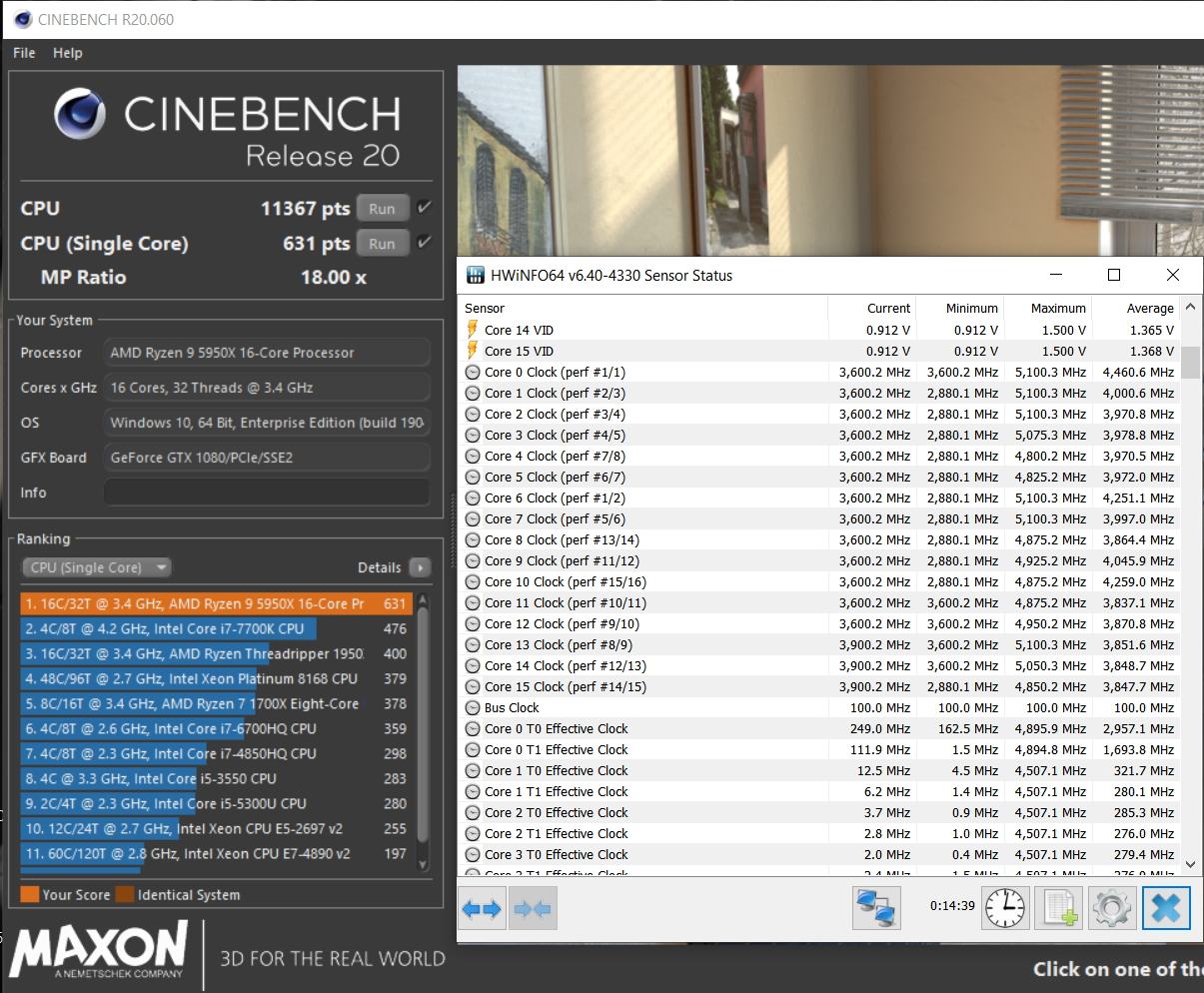

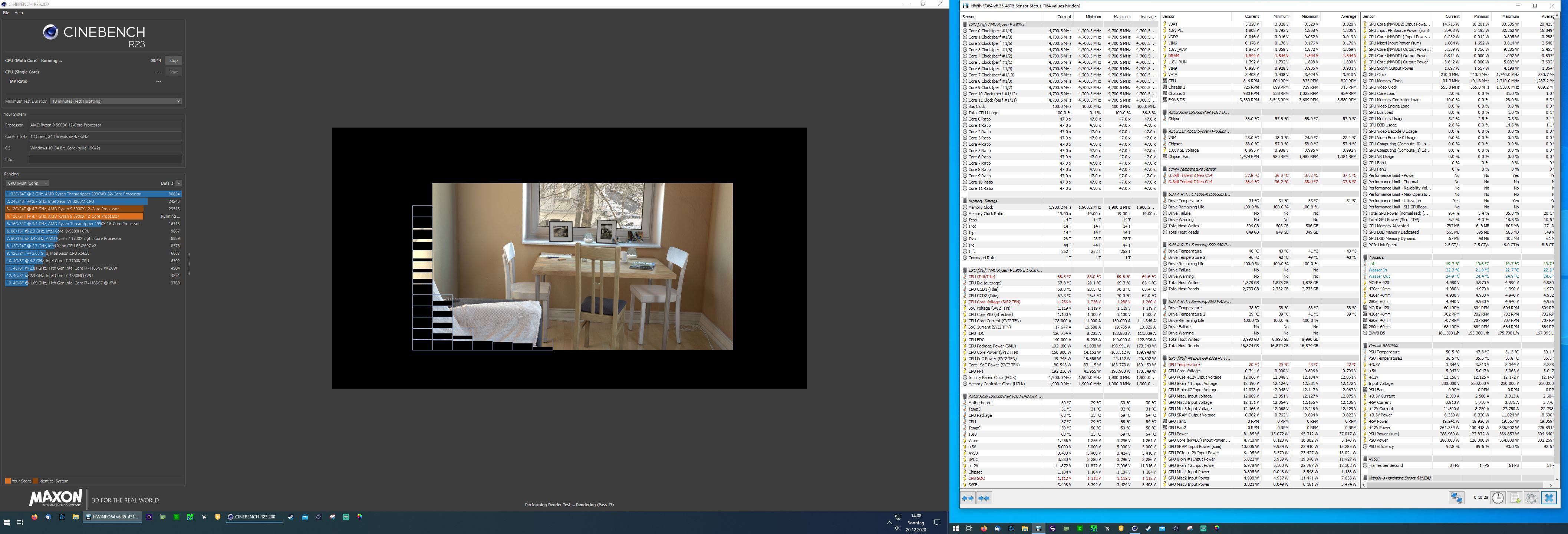

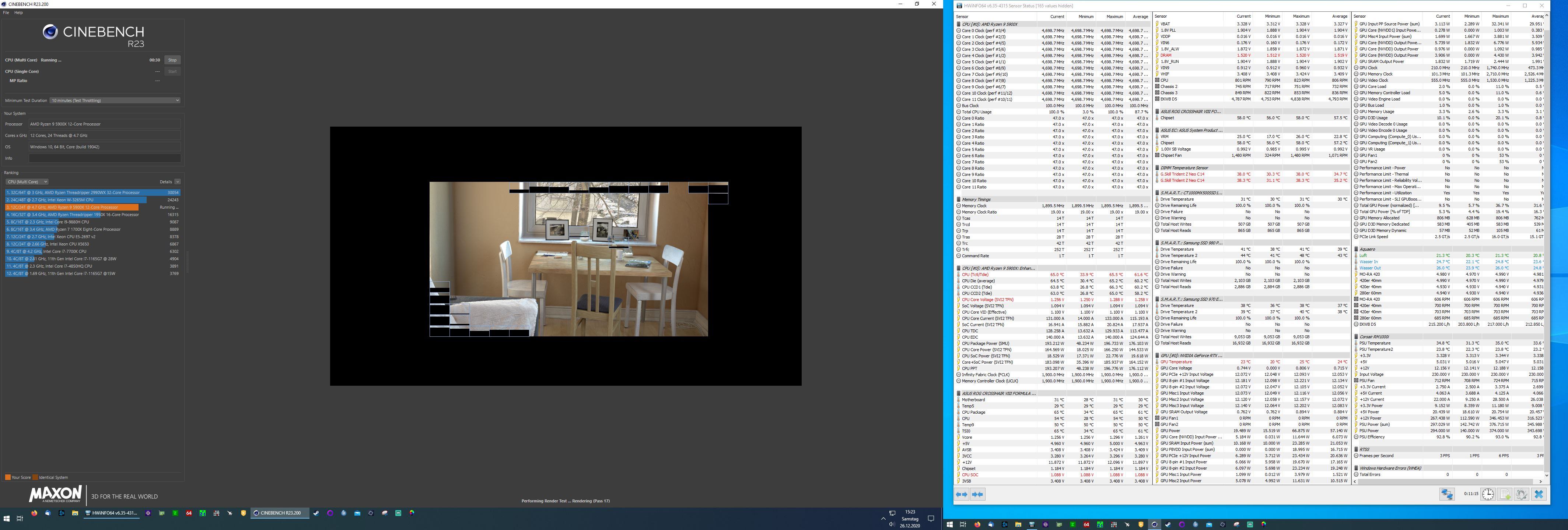

So habe mal was verglichen
5950x IF1900
Asus LLC4
POB 50
fmax enhancer on
Curve Optimizer die 4 besten Kerne -10 Rest 0
5950x IF1900
Asus LLC4
vcore +0,05 offset = sonst kackt meiner im idle ab
POB 50
fmax enhancer off
Curve Optimizer die 4 besten Kerne -15 Rest -10

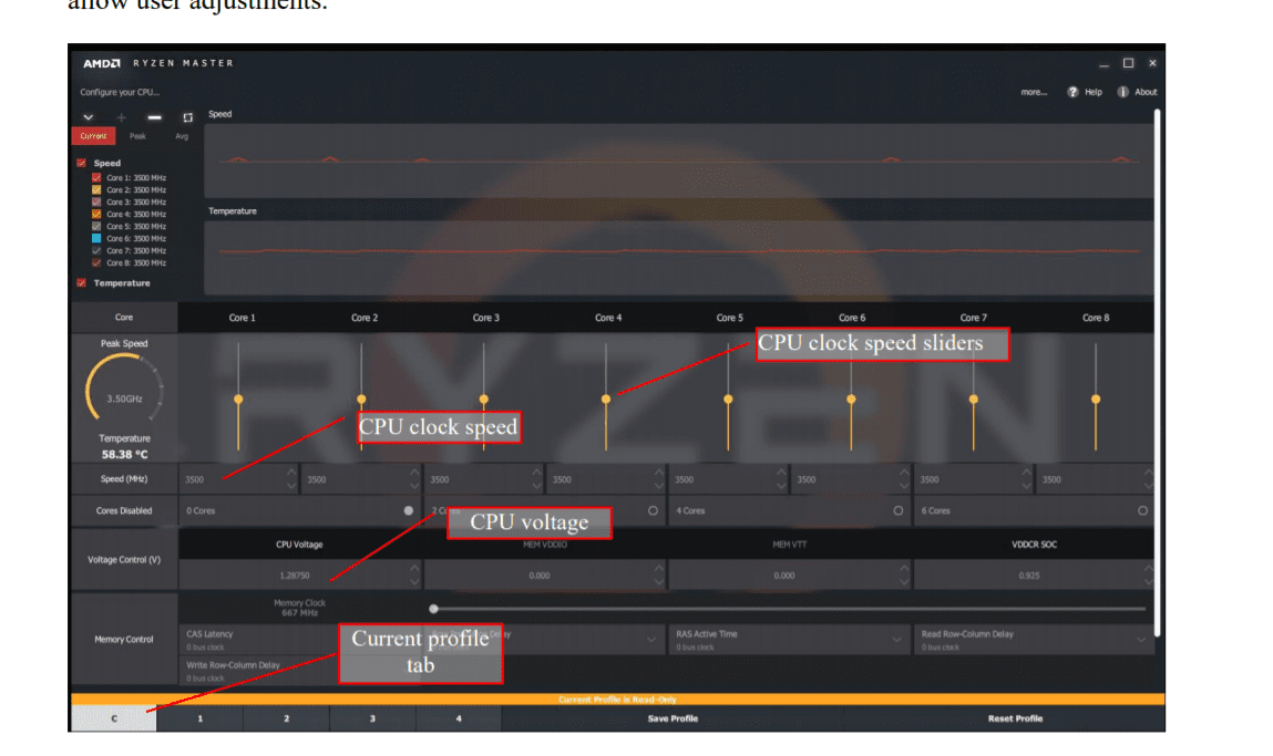

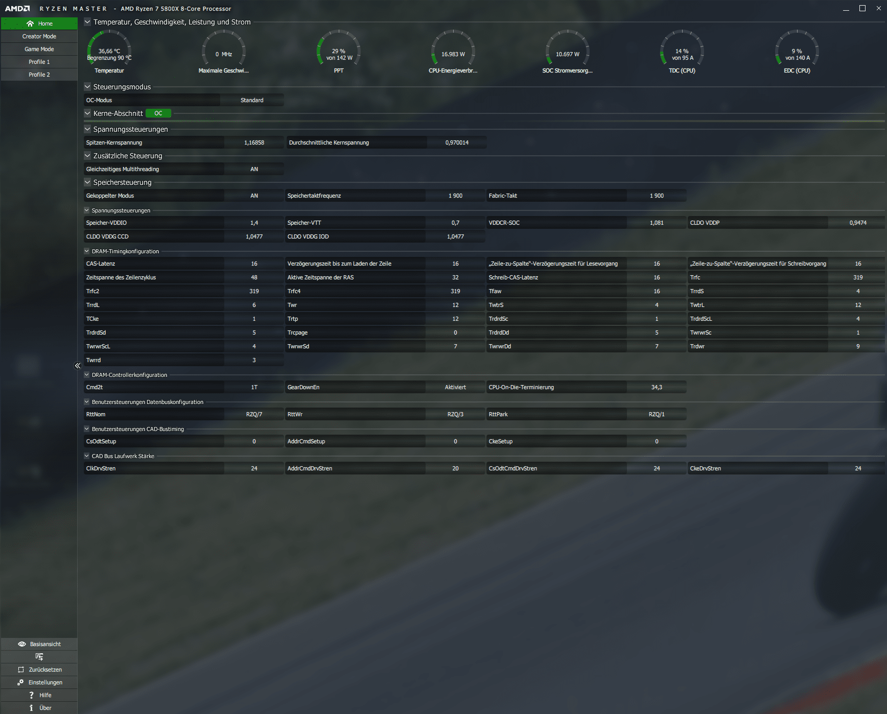

Ich kann im Ryzen Master genau nichts an der CPU-Frequenz verstellen. Was mach ich falsch?
Keine Ahnung bei mir sieht das ganze anders aus und ich sehe wie gesagt gar nichts von den Kernen.
Aber egal. Ich lass es mit dem 5800X.
Die Temps sind abnormal. Temps mit PBO immer am Limit (also auf 90°C) und nur 4,575GHz Allcore und 4,75GHz Singlecore.
Sobald ich bei PBO +25MHz einstelle gibts nen Neustart.
Bis der 5900X kommt lass ich erstmal 4,65GHz Allcore bei 1,3V laufen.

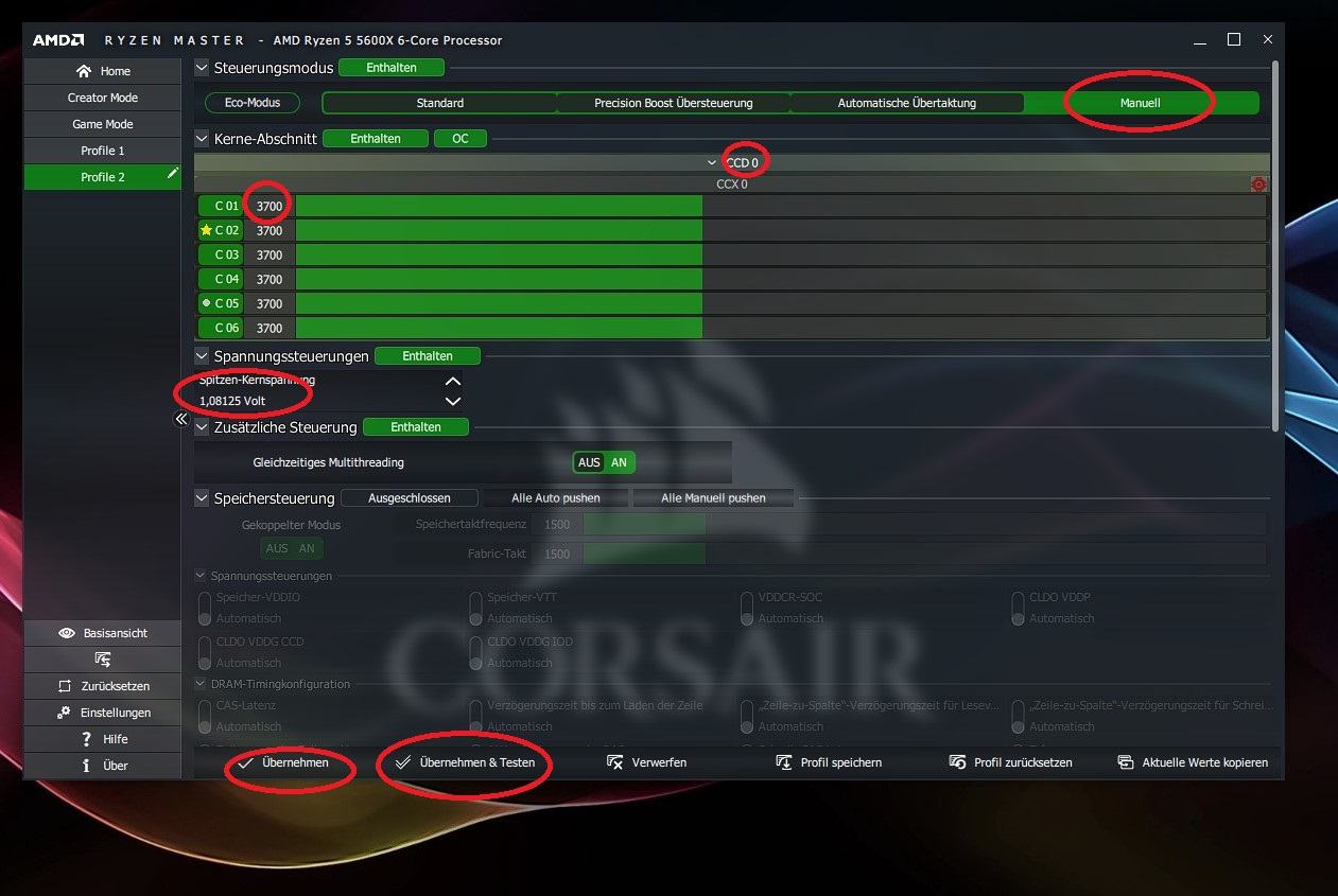

Geh mal auf Profil 1, oben rechts Manuell , bei CCD0 auf den kleinen Pfeil drücken, dann kannst du die Kerne einstellen.
Da drunter kannst du dann die Vcore einstellen
Kannst auch den Creator Mode wählen und dort einstellen, egal.
