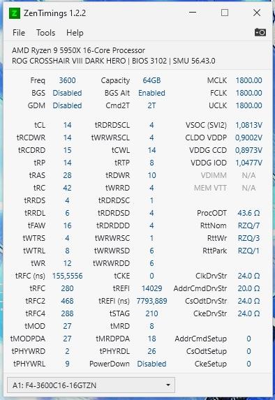

Könnt ihr beide mal bitte draufschauen!? 4 x 16 B-Die @ 1,50 V (Der RAM bleibt seltsamerweise kühler als meine 4 x 8 GB SR @ 1,50 V :hail:)
Wo bin ich zu krass? Wo geht wahrscheinlich deutlich mehr? Mehr als 3.600 Mhz gehen nicht - zumindest nicht 3.733 Mhz. 2T + GDM off läuft etwas performanter als GDM on + Fake 1T. 260er Refresh bisher stabil 8-)

Sieht für mich erstmal ganz gut aus, auch wenn ich die VDIMM etwas hoch finde für das Setting. VSoC ebenso, wobei ich auch noch kein 4er Setting gefahren habe, kann also normal sein
Aber bei RAM hat qiller deutlich mehr Ahnung als ich :d
Was ist denn mit dem Standard B-Die Setting? Die sollten doch mit 3600MT/s auch bei 4xDR problemlos laufen, also alle nicht erwähnten Timings so lassen und diese hier ändern:
tRAS=28
tRC=42
tRRDS=4
tRRDL=6
tFAW=16
tWTRS=4
tWRTL=8
tWR=12
t*SCL=4
tRTP=8
tRDWR=10
tWRRD=4
Whoa ich danke dir! Ich bin schon so gut wie im BIOS 😁
Edit: @qiller Was bist Du denn für ein RAM-Gott bitte? Bootet direkt....
Naja, warte erstmal ab. Booten ist das Eine, Stabilitätstest und praktischen Einsatz bestehen das Andere. Wenn die tRFC vorher mit 260@1.5VDimm fehlerfrei lief, kannst du sie auch bei 260 lassen.
Ja hätte ich gern. 3DMark TimeSpy stürzte aber beim CPU-Test ab. 280 lief problemlos.
RAM-OC bei 64GB sind ein Graus - jeder RAM-Check dauert gleich doppelt so lange und wenn Karhu bei 9000% nen Fehler schmeißt, ist man ganz schön angeschissen. :fresse:
