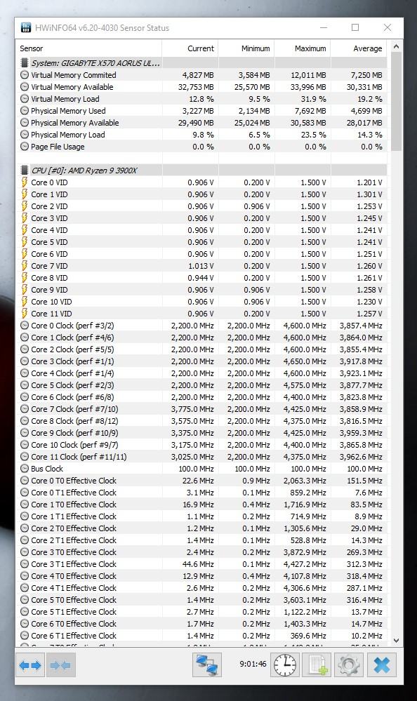

Bei mir habe ich den 3900X auf eine feste Spannung von 1,248V am laufen. Wenn ich die Spannung weiter runter setze dann boostet er nicht mehr so hoch.

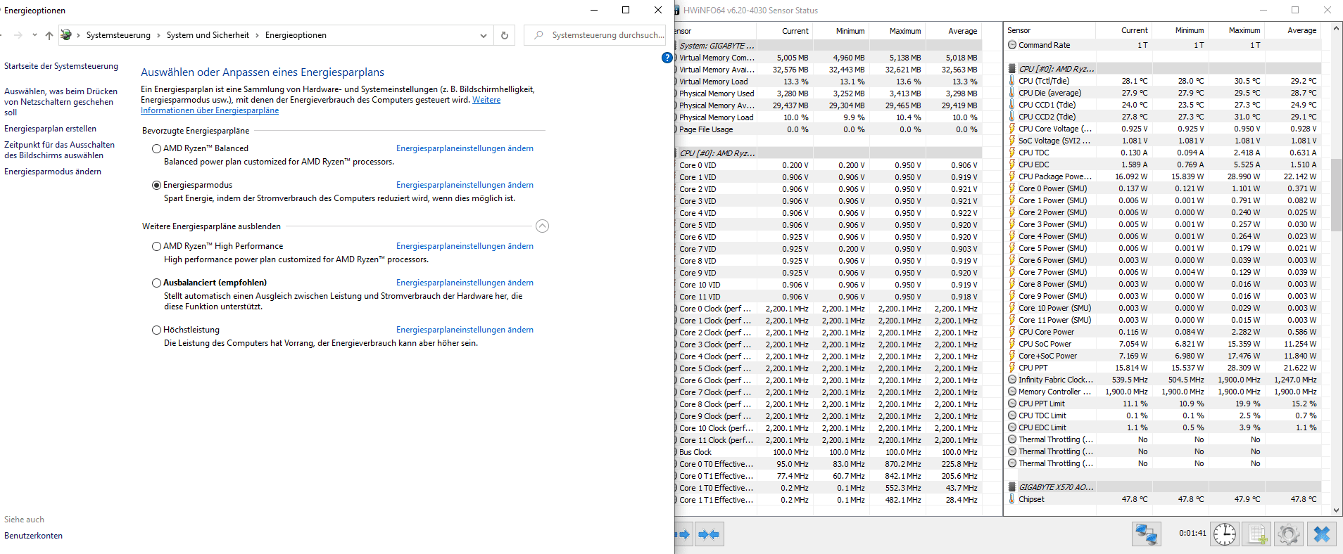

Ich lasse den 3900X im Desktopbetrieb (Youtube und kleinere Sachen) immer auf Energiesparen laufen. Mit @2.2GHz genug Power und er bleibt kühl bei weniger Verbrauch.
Wird mehr Leistung benötigt reicht ja ein Klick.

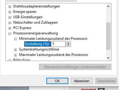

@ Flayer: Es ist tatsächlich bei mir auch, so: Verwende ich den "AMD Ryzen Balanced" Energiesparplan, dann bleibt der Takt beim Standardwert (3,6 GHz) stehen. Verwende ich den Balanced Energiesparplan von Windows 10 dann geht der Takt (soweit ich mich noch erinnere) auf weniger als 2 GHz zurück. Leider habe ich vergessen, warum der Windows 10 Energiesparplan für mich dann doch keine Option war. Ich hatte diverse Setup-Probleme und habe viele Änderungen gemacht bis dann endlich (fast) alles lief wie gewollt.
Falls einer weiß, warum "AMD Ryzen Balanced" nicht weniger Takt als den Standardtakt erlaubt, dann bitte Melden.
Deshalb, default beim Ryzen balanced stehen da glaub 90% oder so.
> Energiesparpläne > Energiesparplaneinstellungen ändern > erweiterte Energieeinstellungen ändern

Ich glaube, das hatte ich schon versucht, über den PCB,, das bringt so gut wie gar nichts. Er taktet dann immer noch mit 4,2Ghz. auf allen Kernen, oder verwechsel ich da jetzt etwas?
