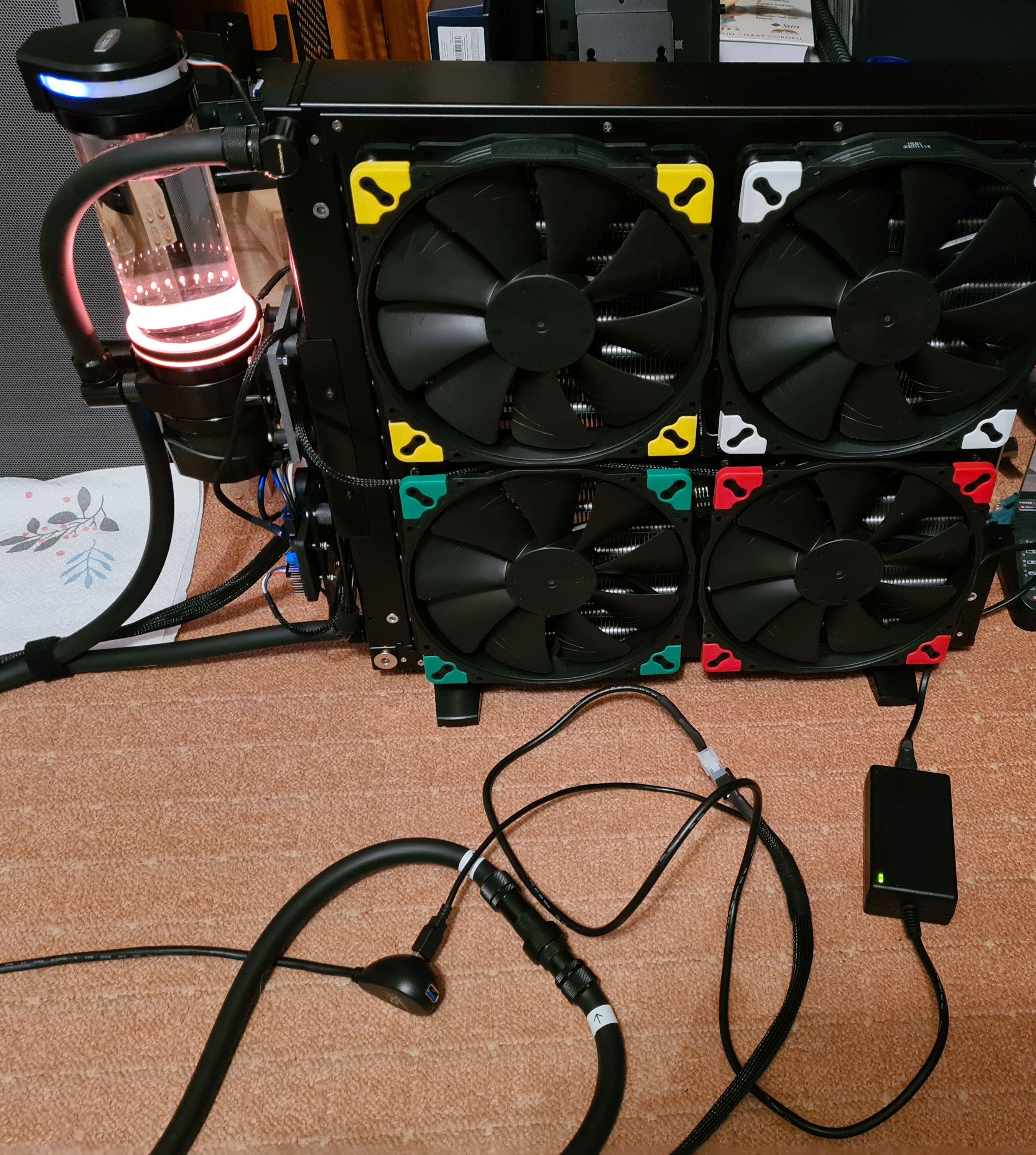

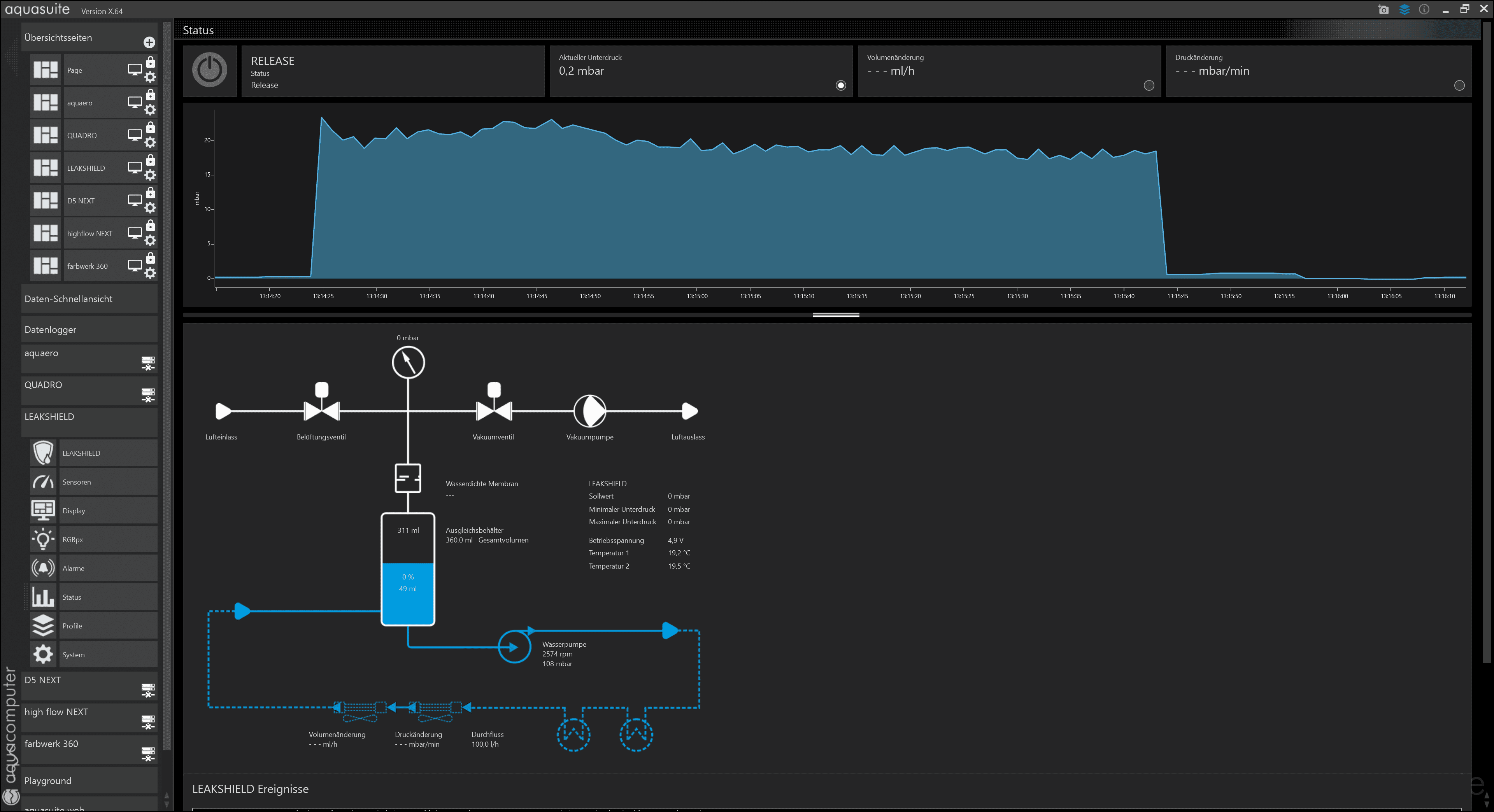

Bei mir macht der Leakshield große Probleme. Ich hatte ihn nach Erhalt getestet. Einfach 2m Schlauch zwischen In und Out der Pumpe. Er hat Unterdruck aufgebaut, auch problemlos das Kühlmittel angesaugt.
Jetzt im fertigen Kreislauf macht er 20 mbar Unterdruck. So sieht es aktuell aus, der PC hängt nicht dran, ich habe die beiden Schläuche einfach verbunden:
Entlüftet ist, die Pumpe lief schon ein paar Stunden zum Test und dicht ist auch alles. Ich habe auch den AGB auf den Kopf gestellt um zu schauen ob die Dichtung im Deckel ok ist.

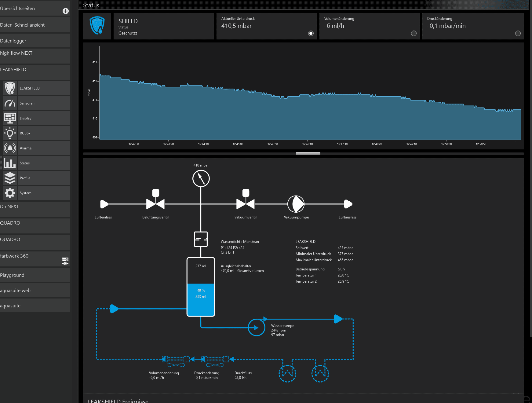

So sieht es in der Aquasuite beim Test aus:

Wenn ich dich richtig verstehe, hast du an der im Bild gezeigten AGB-Kombi einfach In/Out mit 2m Schlauch überbrückt und der Mo-Ra war nicht im Loop?
Dann kann es doch eigentlich nur am Mo-Ra liegen.
Der Radiator stand auch schon auf dem Kopf, da ist nichts undicht.

In dem Screenshot der Aquasuite ist der Leaktshiled gar nicht aktiv.
Sehe ich jetzt erst, hihi.
Aber kann ja sein, dass das es auch mit Shield nicht ging.
Die Anzeigen stimmen aber ewben nicht immer.
Er Zeit Verlust an, jedoch bin ich seit ner Stunde konstant bei 410,5 und 411 mbar schwankend.
Dennoch zeigt es einen Abwärtstrend von über 411.
Der LS selbst kann ja auch falsch sitzen bzw. wenn die Dichtung verschmutzt oder trocken ist, ggf. mal nass machen oder "einfetten".
Es geht auch um die blaue Kurve... Da war der Testmodus aktiv, der 300 mbar Unterdruck aufbauen will, es tut sich aber nicht mehr als 20 mbar. Egal, ob ich das länger laufen lasse.

Die Fittinge sind fest, die Kappen am Radiator auch. Ich prüfe die heute abend nochmal, dann werde ich wohl den Kreislauf doch entleeren und nur den AGB testen. Dann wird sich zeigen, ob der Leakshield defekt ist, was meine Vermutung ist. Öffnen will ich ihn aber auch nicht, ist ja neu.
