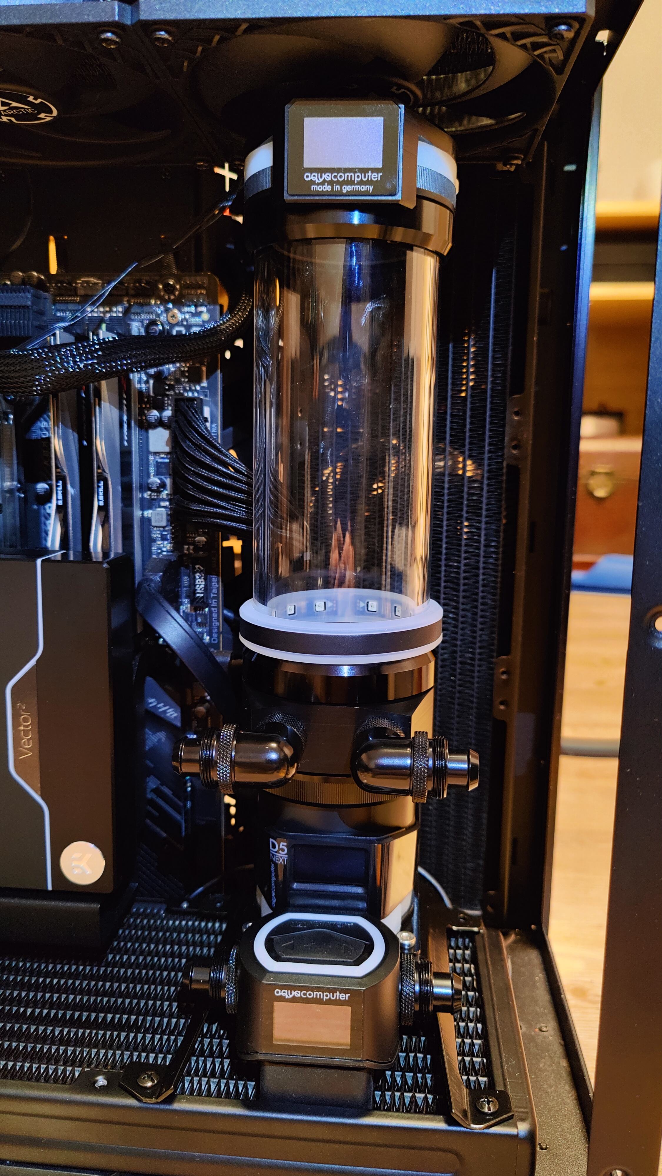

Gestern hatte ich endlich mal Zeit zum Basteln. Ist jetzt ein Hübsches Türmchen geworden. Leider dauert das etwas da ich auch auf 16/10 umstelle komplett.

@kos187 Wie hast du den High Flow next befestigt, liegt der nur dort oder ist der verschraubt?
