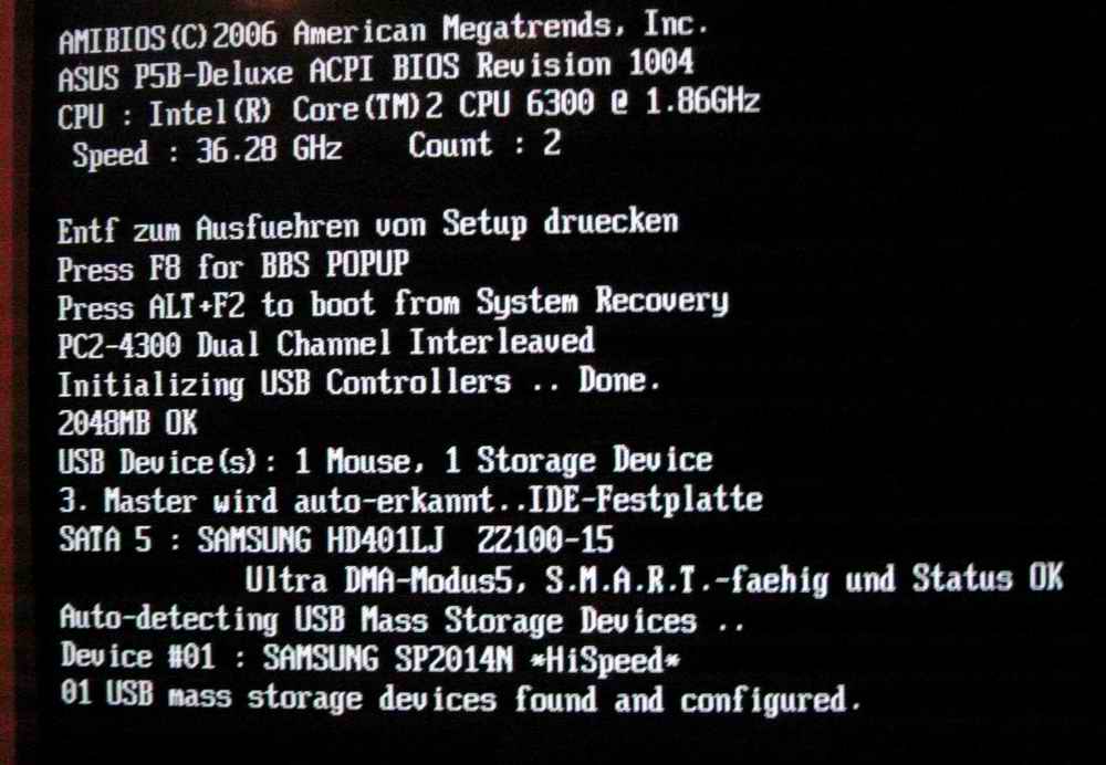

@An alle!
Ich krieg mich nicht mehr ein:lol::lol: :lol:. Schaut mal was einer bei Computerbase für'n Bootbildschirm hat, man wäre das geil. Achtet speziell auf Speed:
