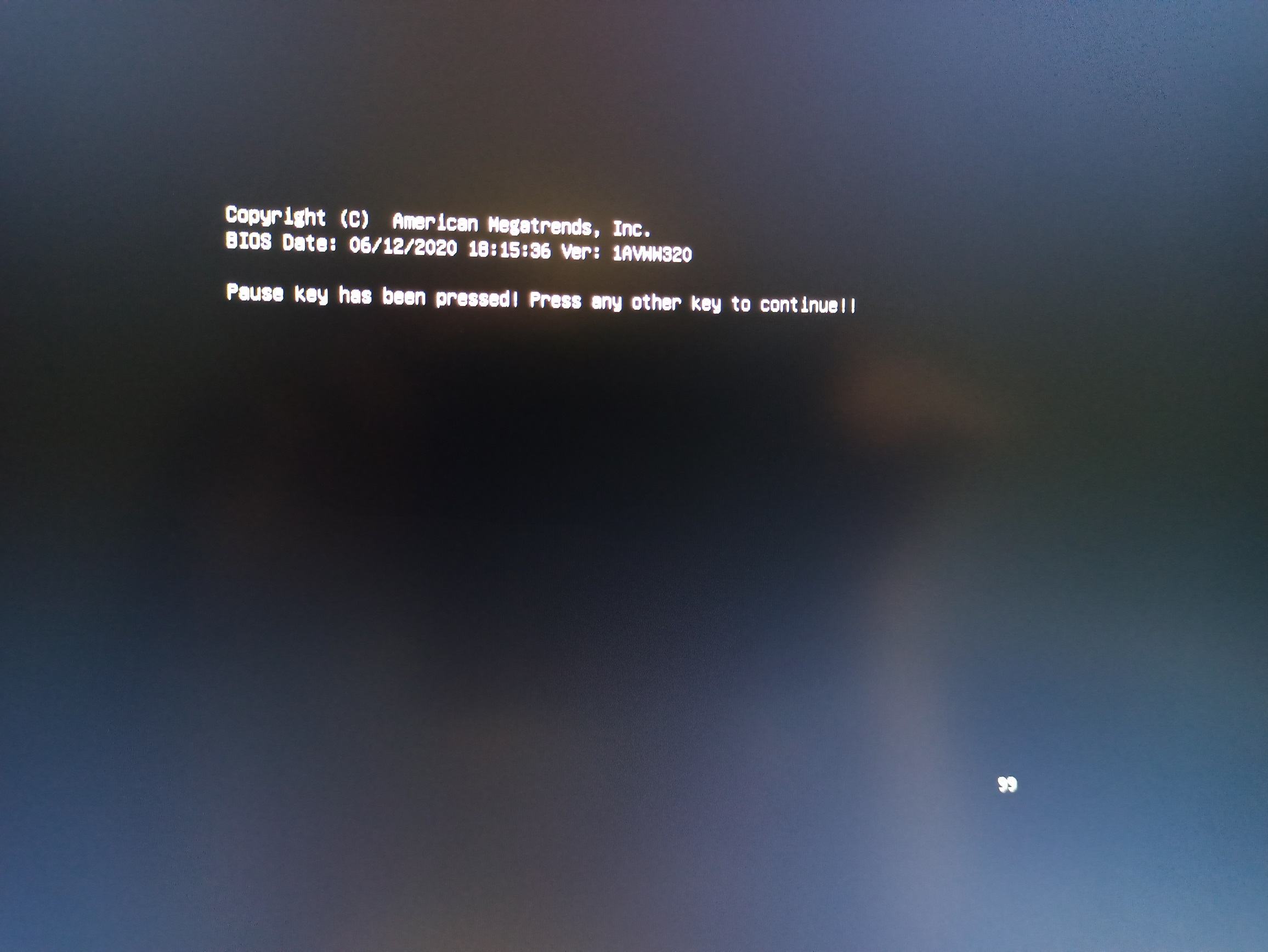

Mit dem laden der Default Wert sieht es so aus. Siehe Foto.

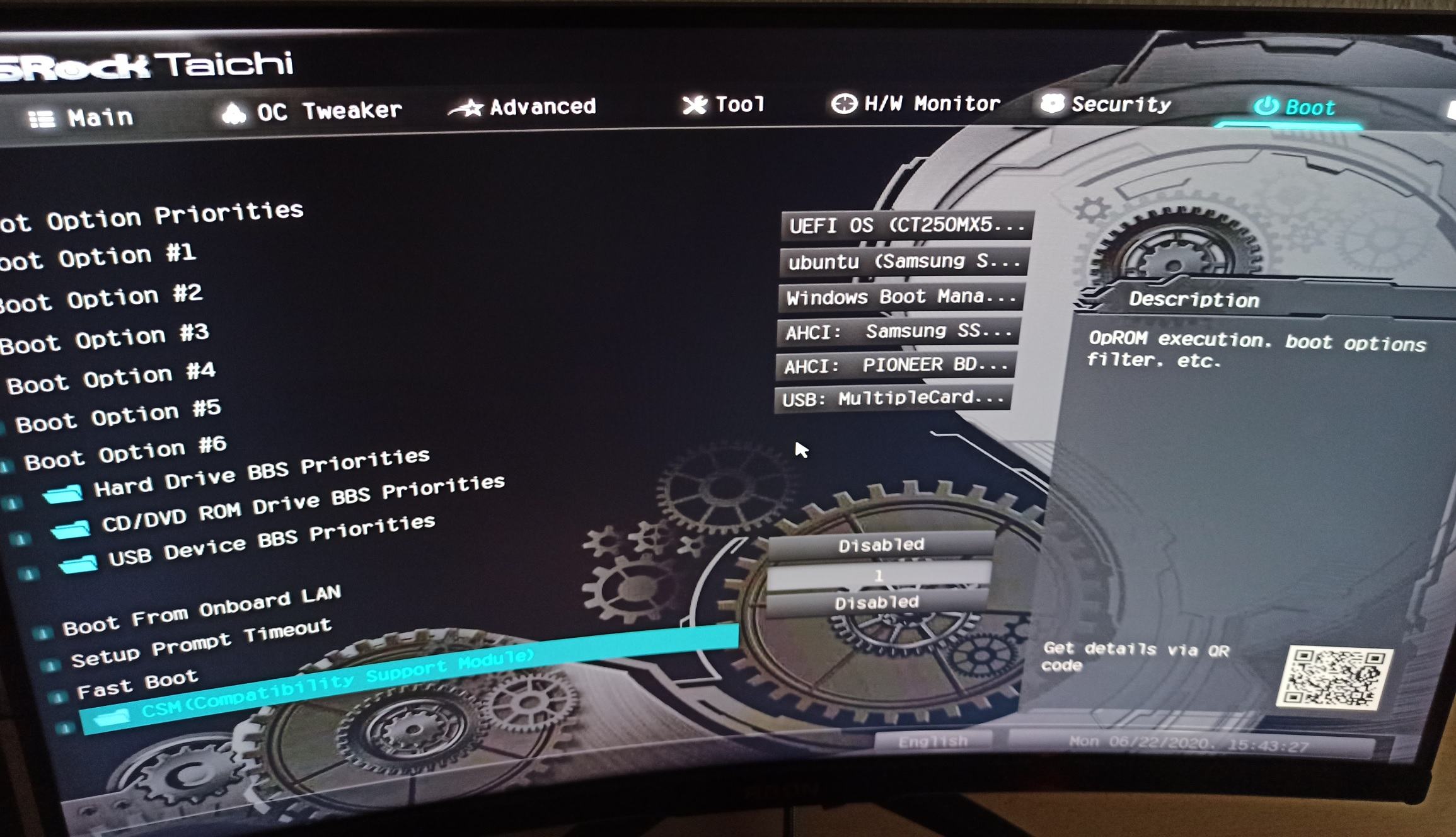

Auf einmal sieht dein Foto aus wie es bei mir aussieht und oben (dein vorheriges Foto vom Bootmenü) sieht es anders aus?! (alter Screenshot?)
(der Workaround klappt um das Logo zu deaktivieren (Bild 2, trotz Ultra Fast Boot), warum macht man es in dieser Version so umständlich nachdem es fast ein Jahr "normal" im Bootmenü war?)

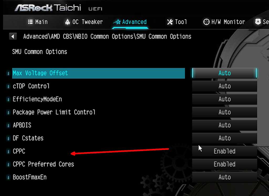

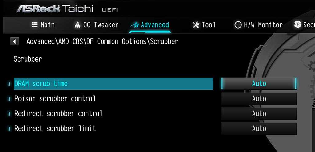

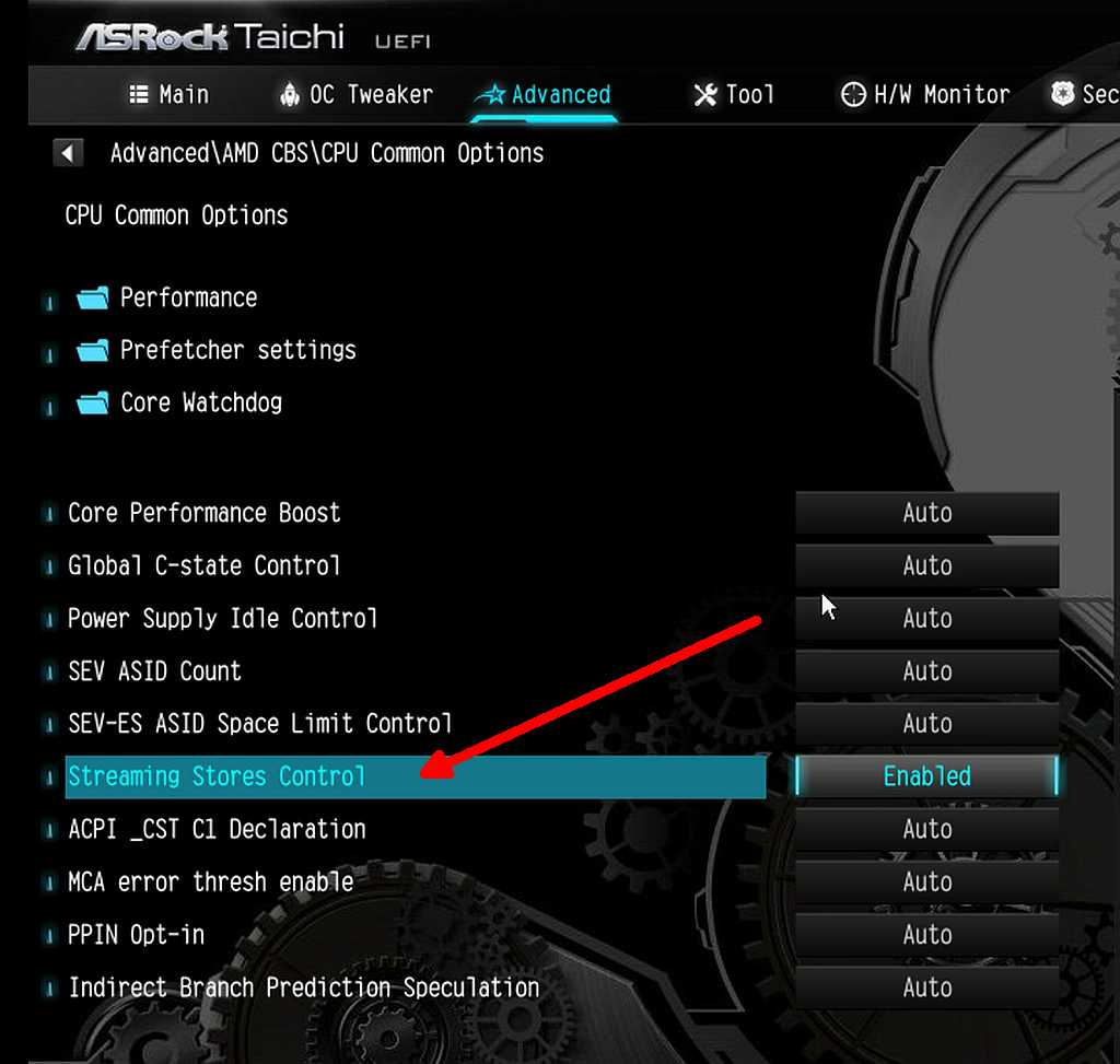

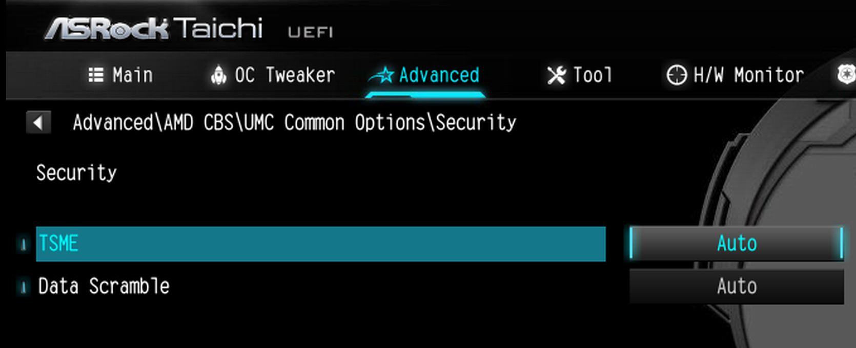

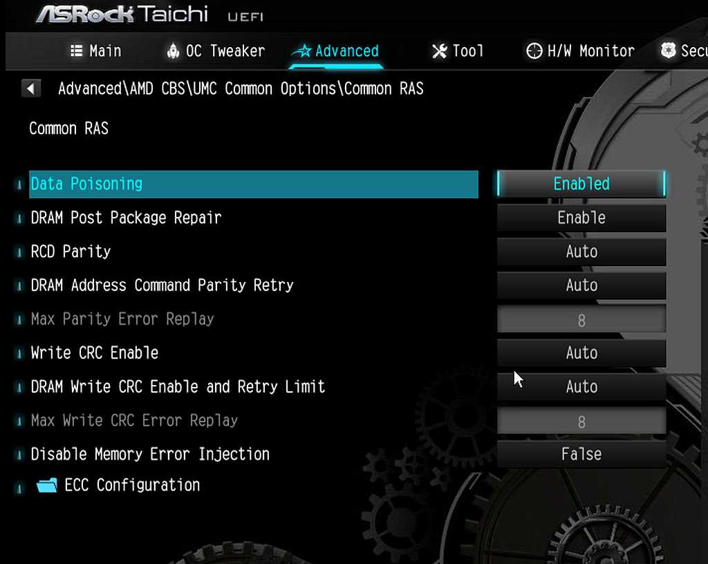

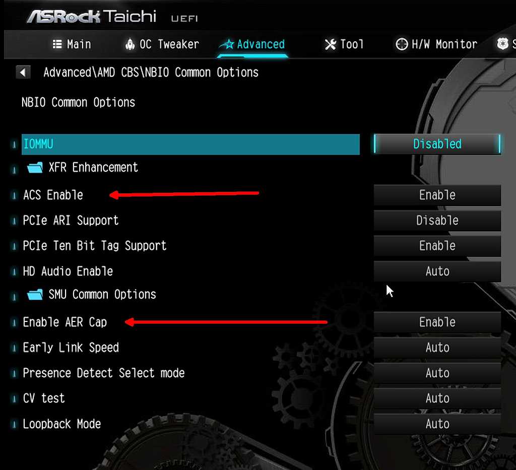

Die Funktionen auf den Bildchen finde ich nicht bei der Version 3.20...
Meine Fragen: Fehlt das alles tatsächlich? Oder muss ich da über Umwege fahren um diese Funktionen zu aktivieren? Oder habe ich Dinge übersehen?
Übrigens: Da keine ECC Funktionen im Bios 3.20 auffindbar waren, habe ich mit Aida geprüft ob ECC aktiviert ist - Aida sagte Ja.
