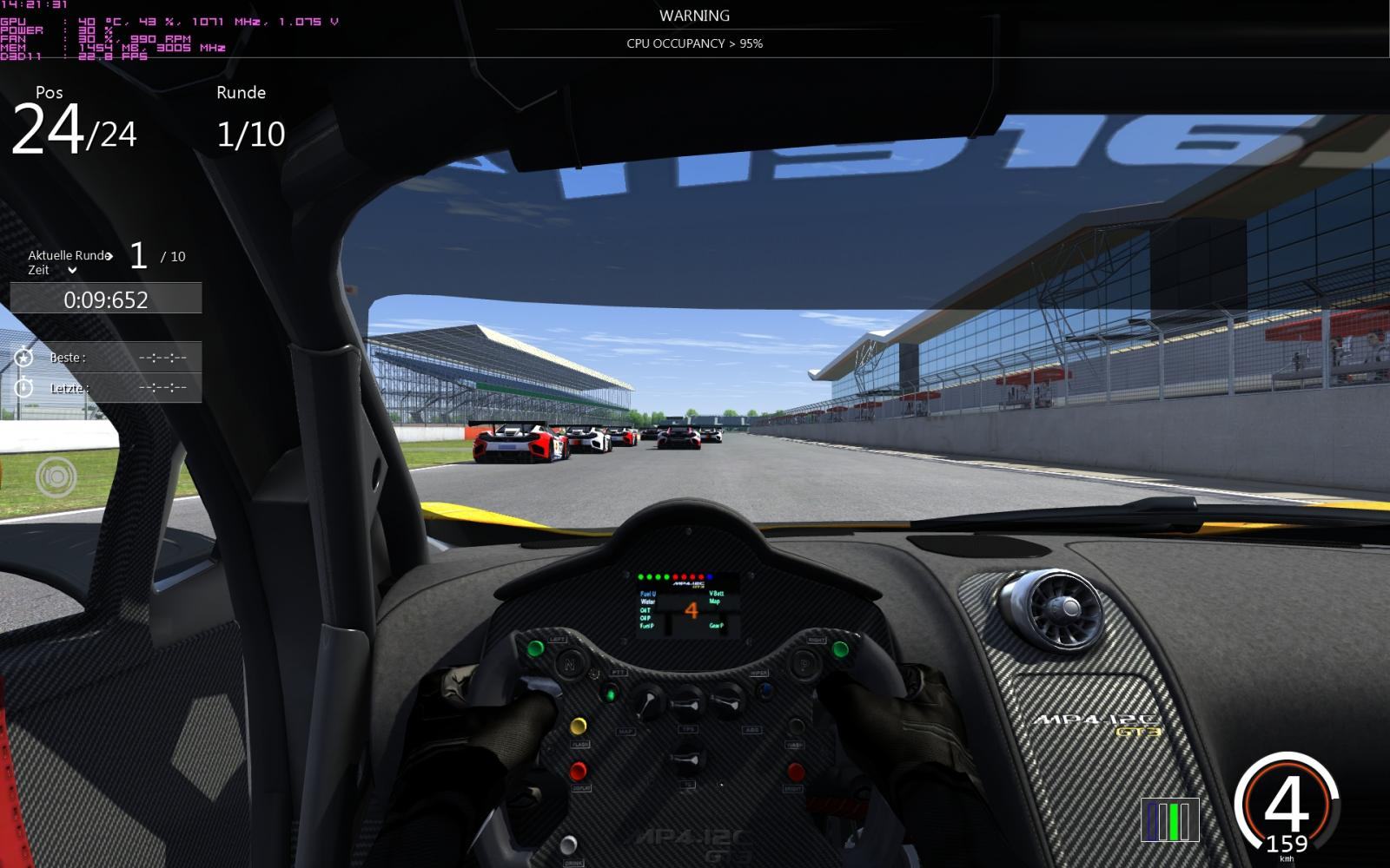

Läufts denn noch flüssig dabei?
Während der Meldung läufts weiterhin flüssig, nur am Start meistens an der ersten Kurve, wenn das Feld ins Stocken kommt, da gehts runter auf so 15FPS.
Runterstellen der Grafik bringt in dem Fall nix, im Gegenteil, fördert noch eher ein CPU Limit.
Hatte in letzter Zeit low/medium Settings, um einfach sehr hohe FPS zu erzielen. Als die Meldung kam, hab ich mal die Grafiksetting maximiert, um zu versuchen, die CPU etwas aus dem Limit zu nehmen.
Seither kam die Meldung nicht mehr.

Könnte bitte jmd mit ner weiteren 8-Threader/12-Threader CPU verifizieren, dass es damit nicht zu diesen Problemen mit FPS-Einbrüchen auf 10-20 kommt mit 24 Fahrzeugen?
Weil vf hat ja nen starken 4-Kerner und hat es auch.

Bei mir bricht die Framerate auch extrem ein, wenn ich mit vollem Feld fahre. Allerdings ist dabei weder die Grafikkarte, noch die CPU voll ausgelastet. GPU um 50%, CPU 50-70%.

Also ich hab nen 3930K 6Kerner mit 4,4Ghz und komme am start mit 24Autos auf ca. 30fps runter. Nach der ersten Kurve liege ich dann meist wieder bei 60fps. Das ganze im Triplescreen.

auch bei meinem 3770K @4,5GHz brechen die Frames massiv ein ohne das die CPU belastet wird.
Hab nen weiteren Test gemacht, im Fenstermodus um den Moo Systemmonitor beobachten zu können, mit dem kann man sich z.B. den Flaschenhals und Bremsfaktor anzeigen lassen. Jedoch nicht in AC, es existiert irgendwie kein Flaschenhals.
Die Meldung im Spiel Warning CPU >95% war zwar da, aber in Moo sah ich dass die Gesamtlast der CPU nur bei 60% lag.
Das Problem liegt in erster Linie am Game und nicht an unserer Hardware.
Moo ist rechts die Leiste.

Also ich habe in Silverstone mit 22 Gegnern (11 Z4 GT3 und 11 MP4 GT3) am Start ca. 31-32 Frames die stabilisieren sich aber recht schnell und dann habe ich konstant > 50, wobei ich nicht alle Settings auf Max habe und auch die Meldung "WARNING CPU Occupancy >95%" hatte ich bisher noch nicht gesehen. Wollte eigentlich mit dem Afterburner + HWInfo paar Screens machen aber irgendwie speichert er diese nicht, die Auslastung liegt bei meinem System bei CPU 25-30% (Total) und GPU bei 60-85% (mehrmals getestet).

so, ich hatte heut auch die Warnung "WARNING CPU Occupancy >95%"
allerdings bei einem Fahrerfeld von 26 Autos auf Monza :d Und da hatte ich auch meine erste Diashow zu verzeichnen. In der ersten Schikane, wo sich alles gestaut hat, fielen meine fps kurz auf unter 10 :shot:
Danach ging die Warnung aber relativ schnell wieder weg und den Rest des Rennens hatte ich auch wieder meine 60fps und hab das 5 Runden Rennen sogar gewonnen :banana:
