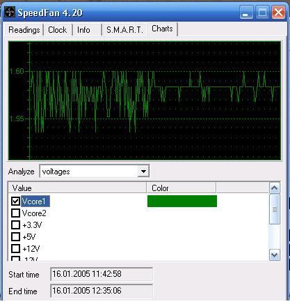

mir ist noch was aufgefallen... und last schwankt die vcore nicht so stark !!!
in der grafik kann man genau sehen, ab wann ich prime hab laufen lassen.
Vcore 1.5875

is bei mir ebenfalls so, hab auch keine spannungsschwankungen, meistens eher mehr saft als drauf sein sollten. d.h. wenn ich 1,5 vcore einstelle krieg ich 1,52-1,53 weniger wars bis jetzt noch net :bigok:
