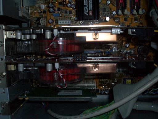

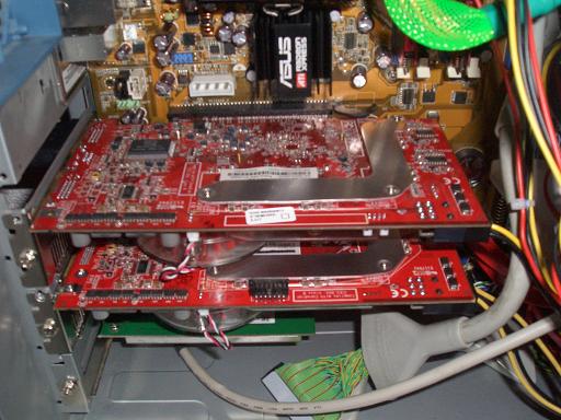

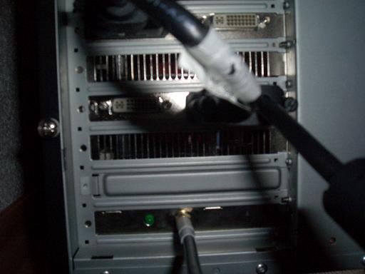

AMD Opteron 144@2,34Gh, Asus A8R-MVP, 2x BBA X850XT @ PE 256MB @ Crossfire, 1GB A-Data Viesta 520Mhz, 2x Seagate Barracuda 7200.9 @ Raid 0
Welche MasterCard verwendest du? bzw. welche Kühlung? - 2 Slot-Lösung etc.? Bilder? - wäre nett hier mal ein "schönes Crossfire" zusehen!
@Fanatic_Ice
hi, ich habe 2 bba(built by ati) karten. beide karten sind x850xt's. ja ich habe auch noch(leider) die originalen kühler drauf; an sich geht die lautstärke nur der auf der master karte is ein wenig laut, kann man leider nicht viel leiser machen auch mit den ati tool nicht. hatte mal nen ati silencer v5 drauf aber dann passen die beiden karten nicht nebeneinander! :-(
spiele und benchmarks laufen auch deutlich besser.

Sieht wirklich nett aus, aber von "Benches" halte ich garnichts! Wichtig ist was die Crossfire-Konstellation an fps in Spielen macht, sprich wirkliche Leistung und Performance - nicht "synthetisch", sondern bei max. Details.
Spiele auch mit dem Gedanken mir eine "MasterCard" zuzulegen, obwohl mir 3 GB RAM wichtiger waren, möchte ich eventuell doch eine, aber weiss noch nicht genau welche, da ich eine PowerColor habe - sieht aber aus wie deine also optisch. Leider gibt es keine Master von PC.
Ich hatte denselben Kühler drauf - der ist zulaut, selbst bei 40-50 %. - darum Polarfreezer drauf gemacht.
Und ich kann dir den Tt Sonic Tower empfehlen.
