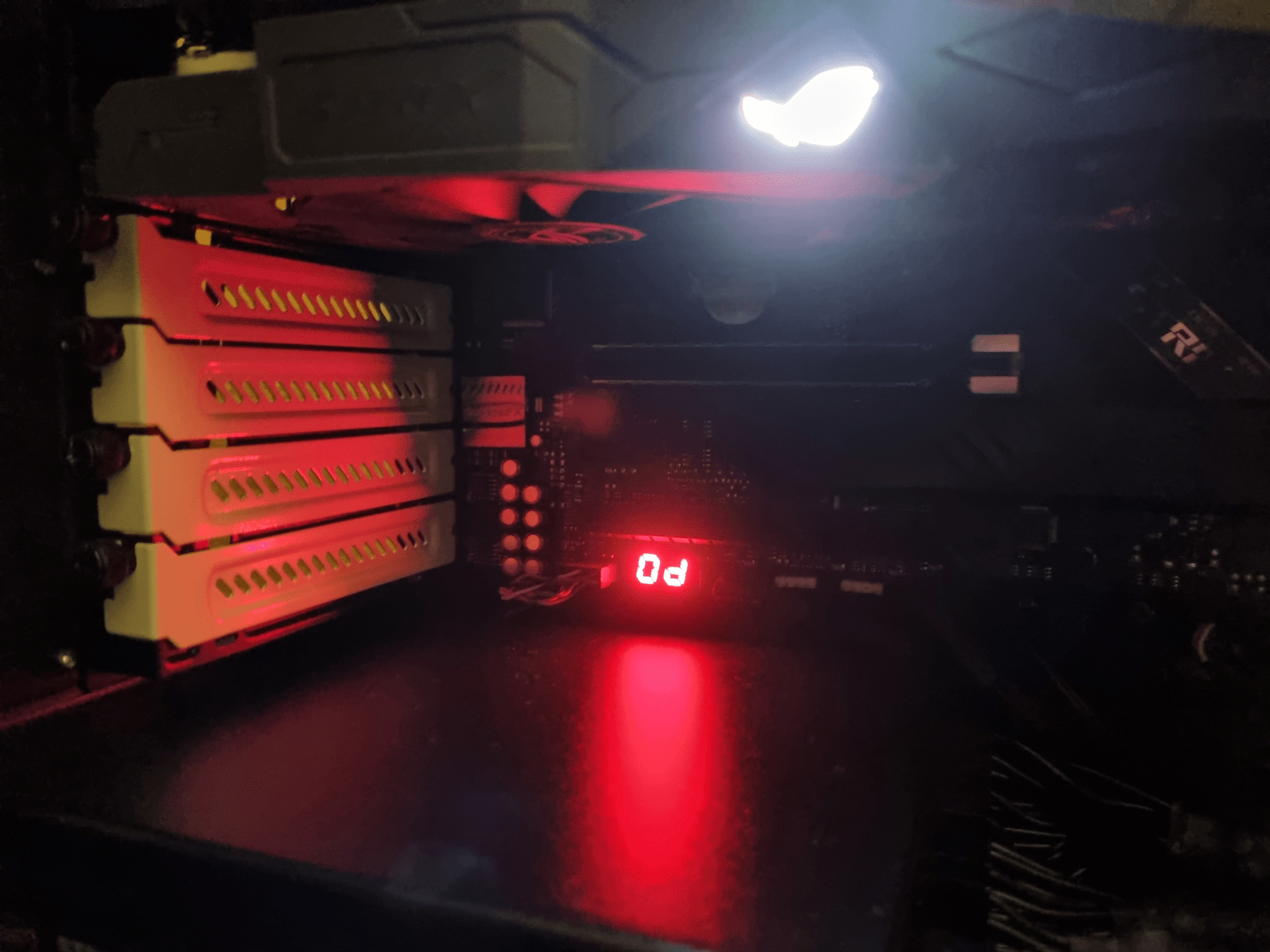

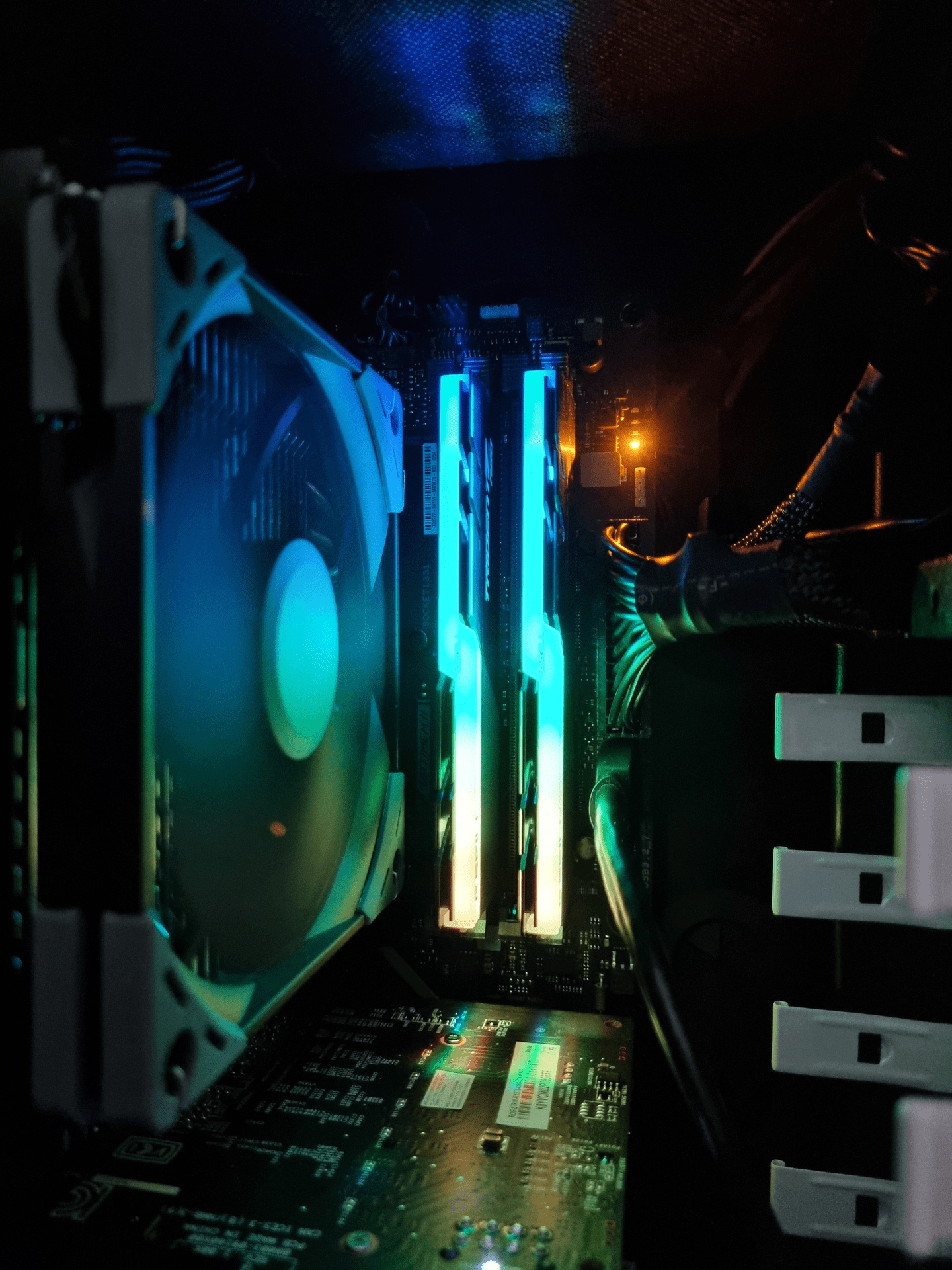

seit letzter Woche habe ich das Asus B550-E Gaming, ...
Jedoch gibt es beim Laden des XMP-Profils Probleme. Sobald der Rechner längere Zeit ausgeschaltet und vollständig stromlos ist, startet er beim ersten mal nicht und der Bildschirm bleibt schwarz. Manchmal muss ich nur eben den Reset-Button drücken und anschließend läuft der Boot problemlos und zocken geht auch ohne Probleme.
Lustig, dass Du das auch beobachtest. :unsure:

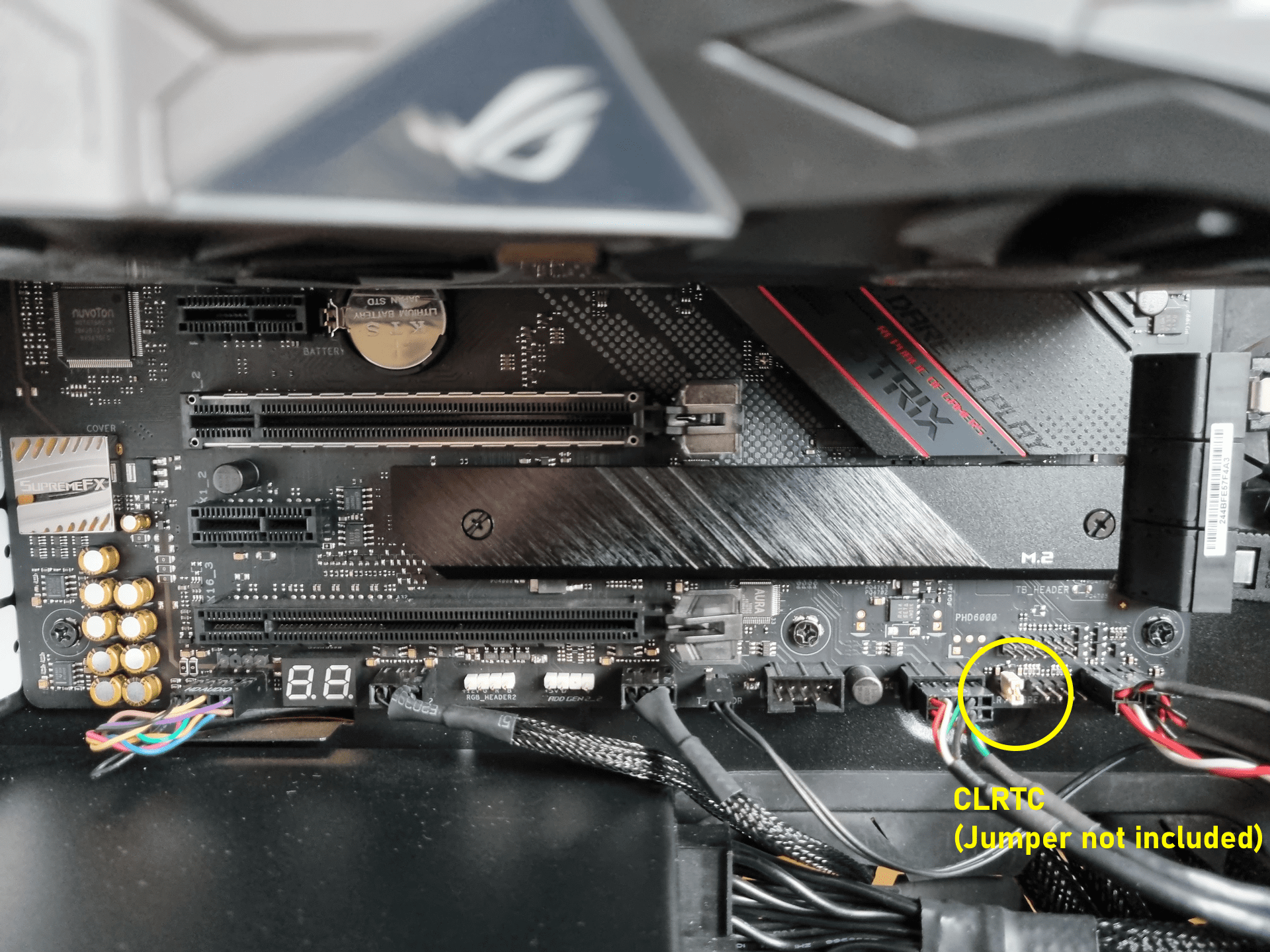

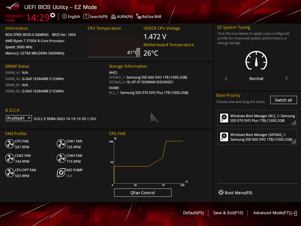

Der Fehler, dass das B550-E Gaming aus dem Kaltstart nicht bootet, ist bei meinem Mainboard fast schon Standardverhalten, wenn ich zuvor das Netzteil vom Kaltgerätestecker getrennt hatte. Meist berappelt sich die Kiste nach ein paar beherzten Resettaster-Schubsern. Weil ich den Stecker nur gelegentlich trenne, ist das auch kein großes Ding.
/EDIT: Gerade auch wieder so ein Fall (wegen der Fotos): DRAM-LED leuchtet und Q-CODE 0d wird in dem Fall ausgegeben. Nach Reset normaler Start mit aktivem XMP.
Neulich kam allerdings erschwerend hinzu, dass ich den RAM von zweimal G.Skill Trident Z Neo F4-3600C16D-16GTZN (insgesamt 4x 8 GiB verbaut ) nach G.Skill Trident Z Neo F4-3600C16D-32GTZNC (2x 16 GiB installiert) getauscht hatte. Da ging gar nichts mehr, Clear CMOS war zwingend. Ich hab mir dafür einen Jumper (früher wäre so etwas noch im Liefrumfang enthalten gewesen) an die entsprechenden Pins gesteckt.
PS: RAM-Timings oder RAM-Spannung fasse ich nicht an. Ich lade bei all meinen Systemen nur XMP. Persönlich wären mir "Deine" Riegel mit 1,45 Volt auch schon zuviel.

Nein, ein CMOS-Reset nach RAM-Tausch ist nicht "normal".
Ich habe mir seit 08.2019 insgesamt vier AM4-Systeme gebaut und dabei häufig Komponenten untereinander getauscht (das ist quasi mein Hobby). Niemals hatte ich vor einem Umbau die BIOS-Defaults geladen. CMOS-Reset war trotzdem nur ein einziges mal notwendig. Das war die oben beschriebene Situation, also RAM-Tausch zwischen Asus ROG Strix B550-E Gaming und MSI MAG X570 Tomahawk Wifi.
Apropos "Riegel defekt": das ist mir in 32 Jahren PC-Selbstbau noch nicht untergekommen oder passiert.

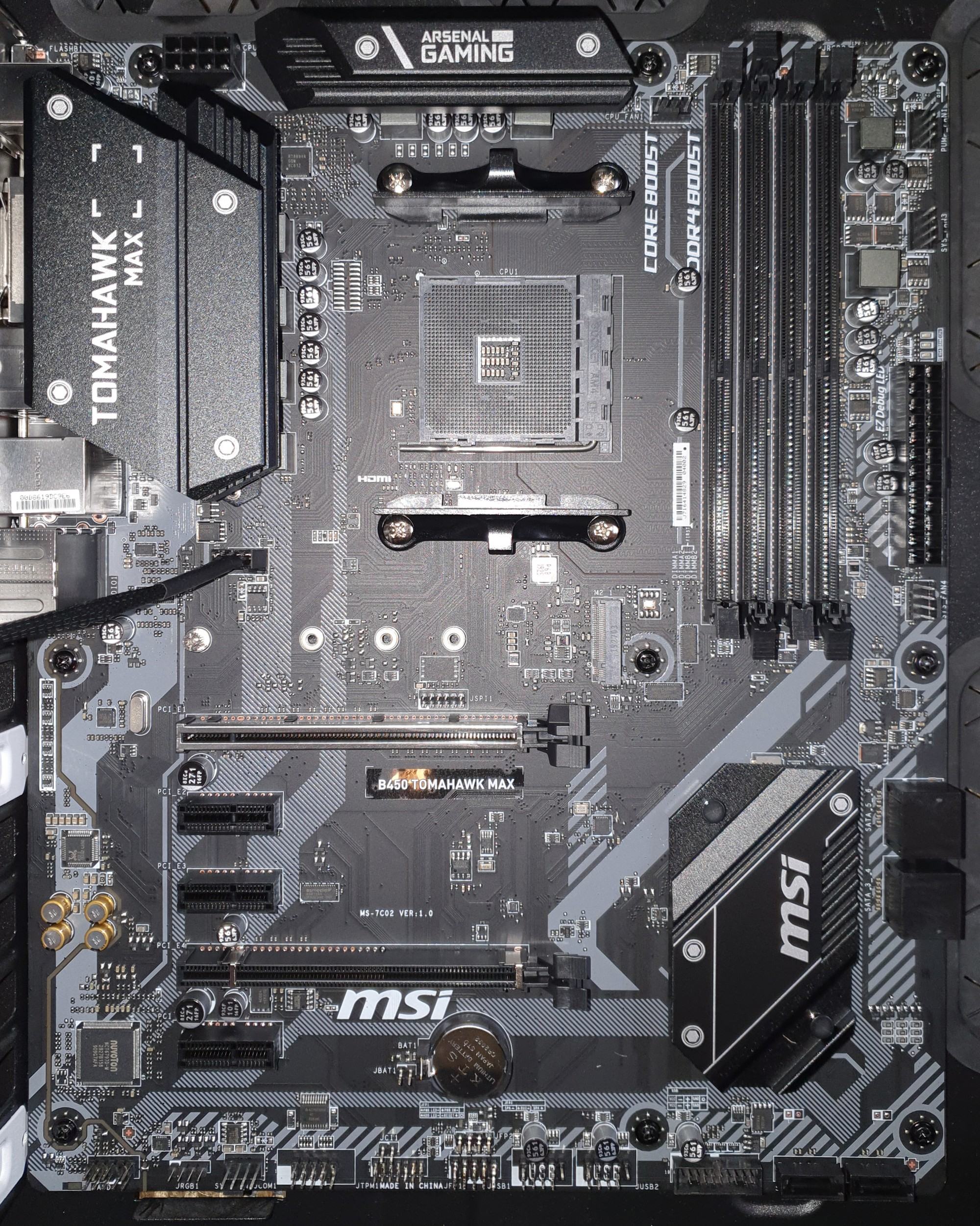

Meine vier AM4-Systeme:
  • MSI B450 Tomahawk Max (7C02-020R)
  • Asus ROG Strix X570-E Gaming (90MB1150-M0EAY0)
  • Asus ROG Strix B550-E Gaming (90MB1470-M0EAY0)
  • MSI MAG X570 Tomahawk Wifi (7C84-001R)
Obwohl ich viele Jahre ausschließlich Asus gekauft habe, geht meine Präferenz - ich schreibe ganz offen - unter diesen vier Brettern inzwischen eindeutig zu MSI.
Das Asus X570-E hat mich mehr als einmal in den Wahnsinn getrieben, weil man nicht mehr an M.2_1 kommt, wenn CPU und Graka einmal verbaut sind. Mich stört auch der stets hörbare Chipsatz-Lüfter und nein, ich möchte deswegen trotzdem kein inoffizielles BIOS aufspielen. Im Grunde nutze ich das Board nicht mehr.
Das Asus B550-E gefällt mir eigentlich, weil das Layout schlichter und damit besser ist. Wäre da nur nicht diese komische Geschichte mit dem Intel I225-V (an meinem Switch Netgear GS110EMX merke ich nichts davon). Beide Asus-Mainboards habe ich mit "Asus Cashback" gekauft und dabei festgestellt, dass ich nicht die Nerven habe, Monate auf mein Geld zu warten.
Zum B450 Tomhawk gibt es von mir nicht viel zu sagen. Ein in seiner Klasse gutes, aber doch recht einfach gehaltenes Board. Macht was es soll. Inzwischen aber veraltet.

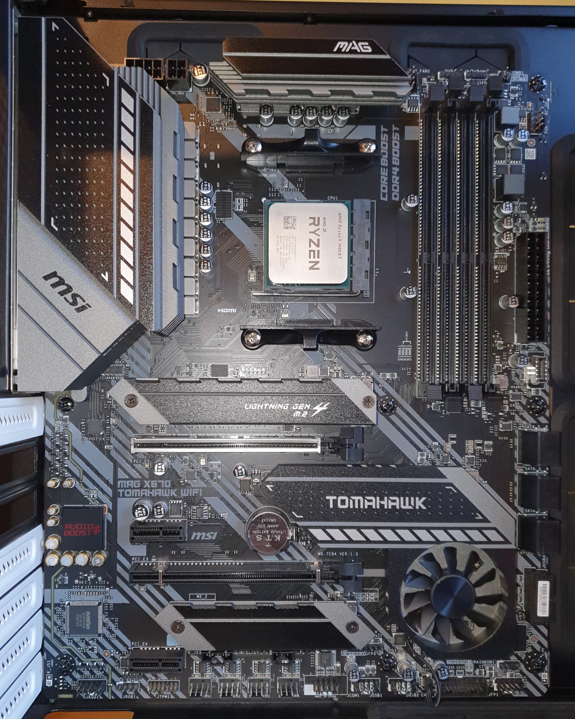

Das Beste am X570 Tomahawk (das ich ganz überwiegend verwende) ist, dass es einen Chipsatz-Lüfter hat, der in meinen System noch nicht einmal gelaufen ist. Die Lüfterkurven einschließlich Chipsatz sind im BIOS gut regelbar, das ist vorbildlich. Nicht gut: die Fan-Anschlüsse liegen alle am unteren Rand, das kann schnell knapp werden. Das VRM ist klasse.
Ein wenig nachteilig an diesen beiden MSI-Brettern ist, dass ich länger auf BIOS-Updates warte und insgesamt auch weniger kommen als bei den beiden Asus. Mir kommt es fast so vor, als hielte MSI BIOS-Versionen für seine "Non-Premium" Produkte auch mal ein paar Tage zurück, obwohl sie längst fertig sind. Das Naming der BIOS-Screenshots (F12) sollte MSI besser lösen, das macht Asus besser (MSI_SnapShot_xxx.BMP vs. YYMMDDhhmmss.BMP).
Was "Zickigkeit" bezüglich RAM angeht, da fragst Du denn Falschen. Entweder bin ich schon zu alt für RAM-OC oder es interessiert mich einfach nicht. Ich kaufe ordentlichen, leidlich schnellen RAM (G.Skill oder Crucial), lade XMP und damit gut. Das klappt auf allen vier Brettern gleich gut, ich kann da überhaupt nichts Negatives berichten.
Eine sehr gute Alternative zum MAG X570 Tomahawk Wifi könnte ich Dir vorschlagen: das MEG X570 Unify. Ich liebäugele schon länger damit. Vernünftigerweise wartet man aber auf den Chipsatz X570S.

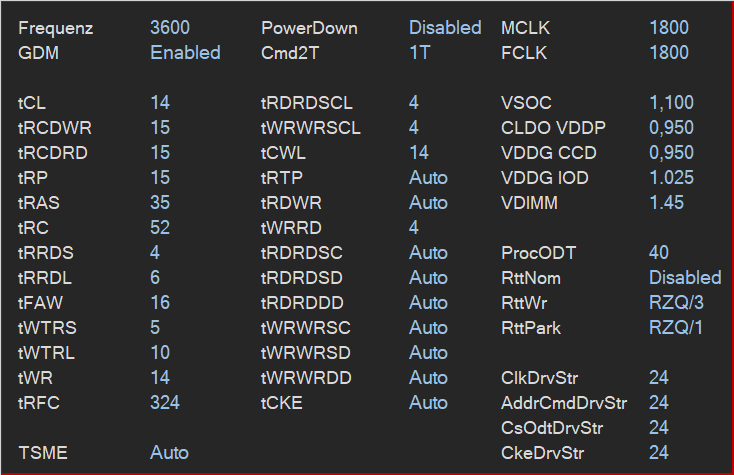

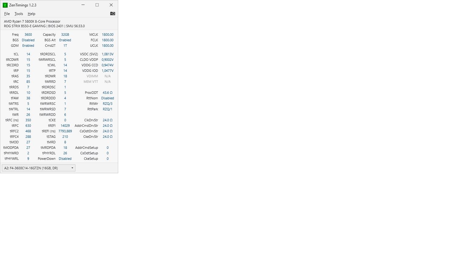

Ich gebe einfach mal ein paar Tipps. Natürlich ohne Garantie.
- Soundkarte probeweise in den untersten PCIe X16 Slot und im Bios auf Gen2 oder Gen3 fixieren
- RAM Werte manuell eintragen. Siehe Screenshot. Die Werte, welche auf Auto stehen auch auf Auto lassen.
- RAM quer tauschen kann auch schon helfen.
