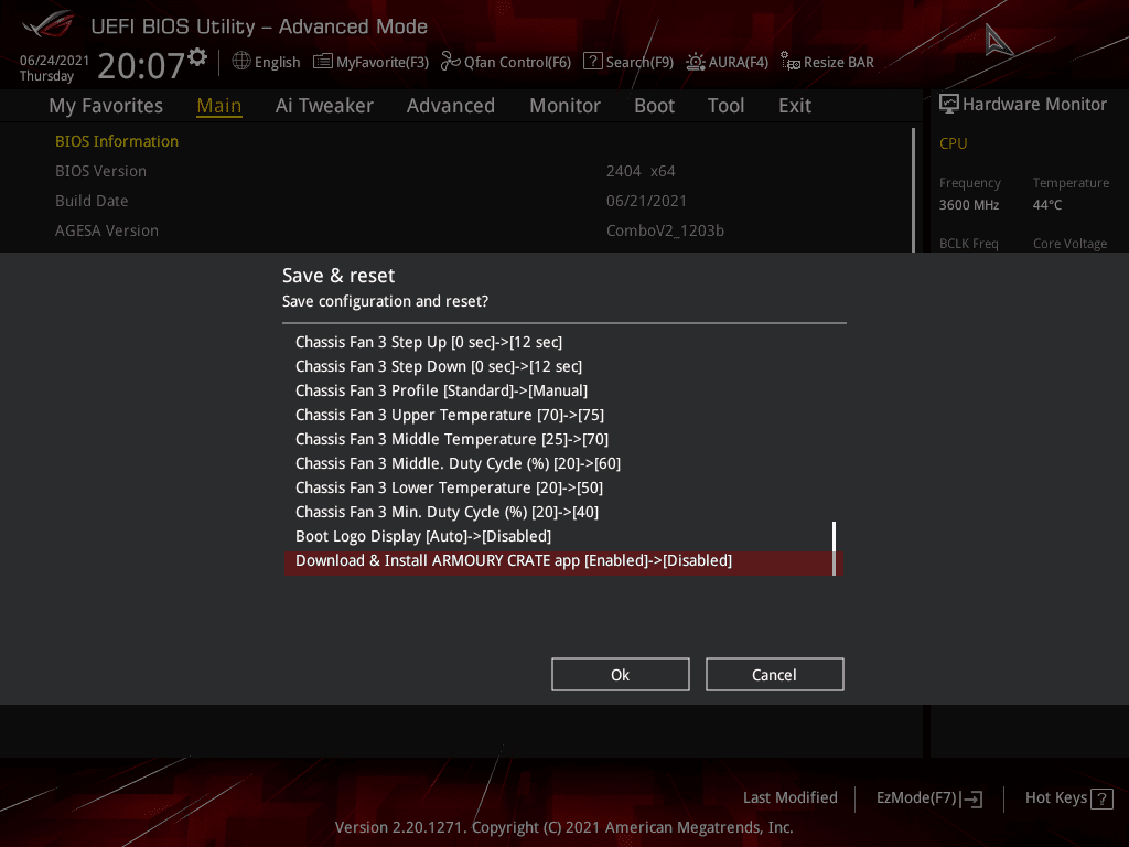

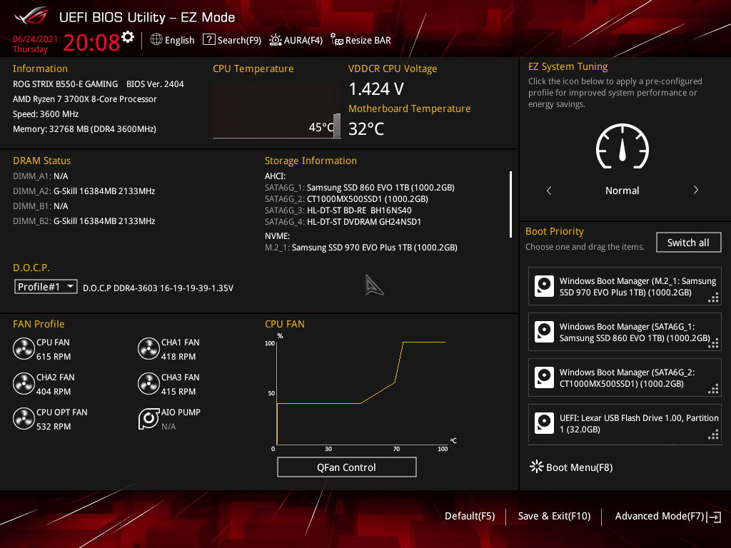

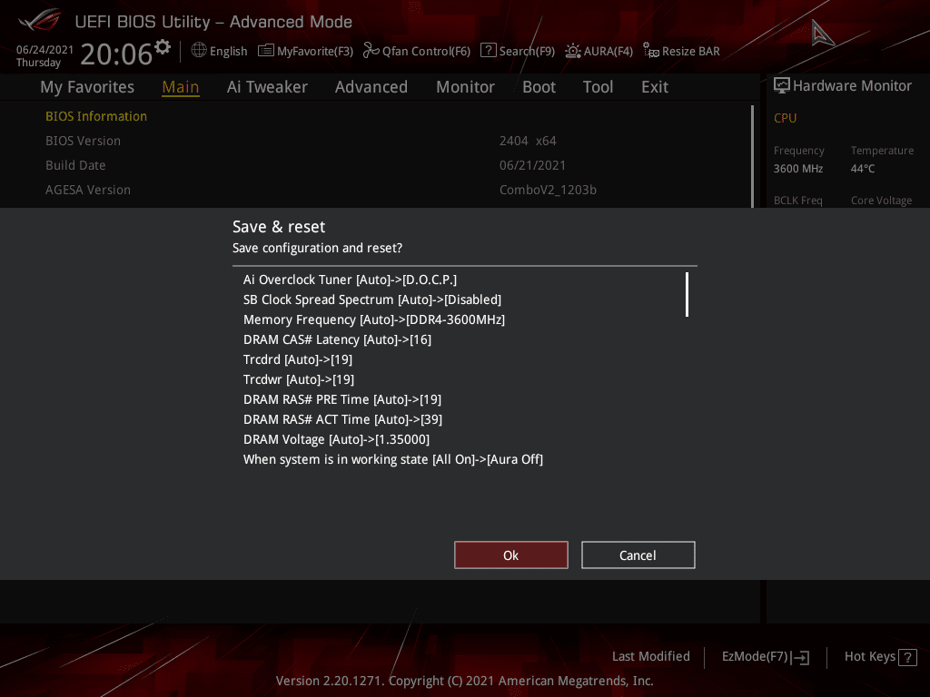

Bei mir ist genau das inzwischen Routine:
zwischen dem abschließenden F10 zum Speichern der Einstellungen und ENTER wird ein paar mal F12 für BIOS-Screenshots auf den gerade angesteckten USB-Stick gedrückt.
Wegen Fan-Tuning (da bin ich pingelig) waren das beim B550-E zuletzt fünf Dateien und dannach stelle ich nach jedem Update manuell ein.

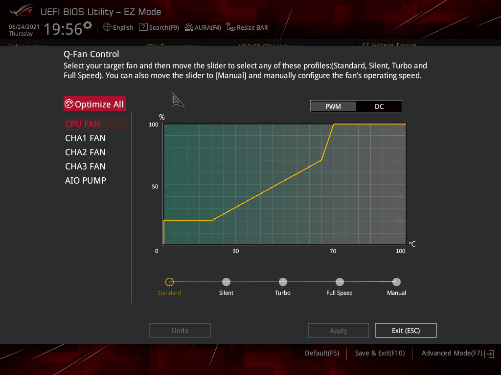

Will ein neues Bios aufspielen, weil mir meine Lüfter auch zu laut drehen. Hab zwar schon optimiert und die Einstellungen liegen bei 15% Drehgeschwindigkeit. Allerdigs laufen die weiterhin zu laut und drehen mit ca 700-800 U/min....
Deswegen ein neues BIOS? QFan Control > Optimze All hast Du erneut probiert und auch PWM/DC entsprechend Deiner Fans korrekt gesetzt?

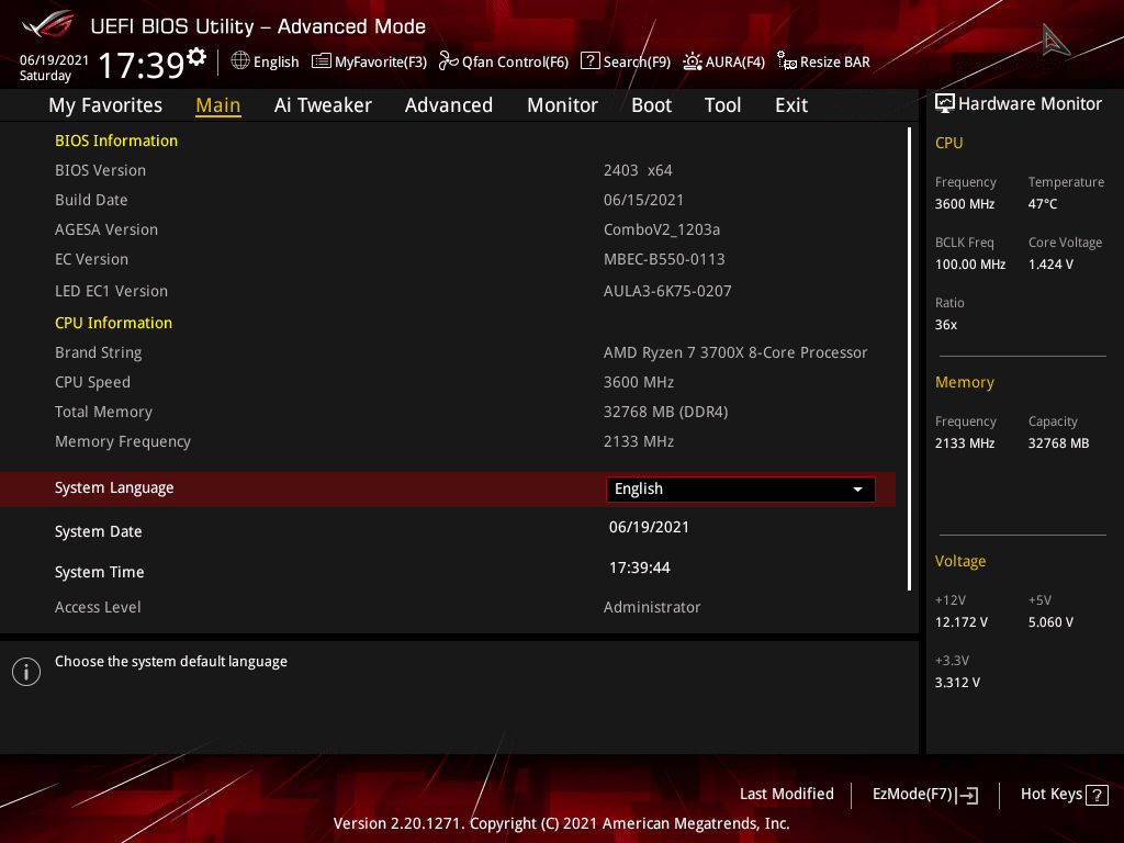

Ich hatte wirklich nicht damit gerechnet, dass es damit von AGESA V2 PI 1.2.0.3 Patch B zurück nach AGESA V2 PI 1.2.0.3 Patch A geht.
210619173946 BIOS 2403.png 210624195629 BIOS 2404.png 210725153842 BIOS 2407.png

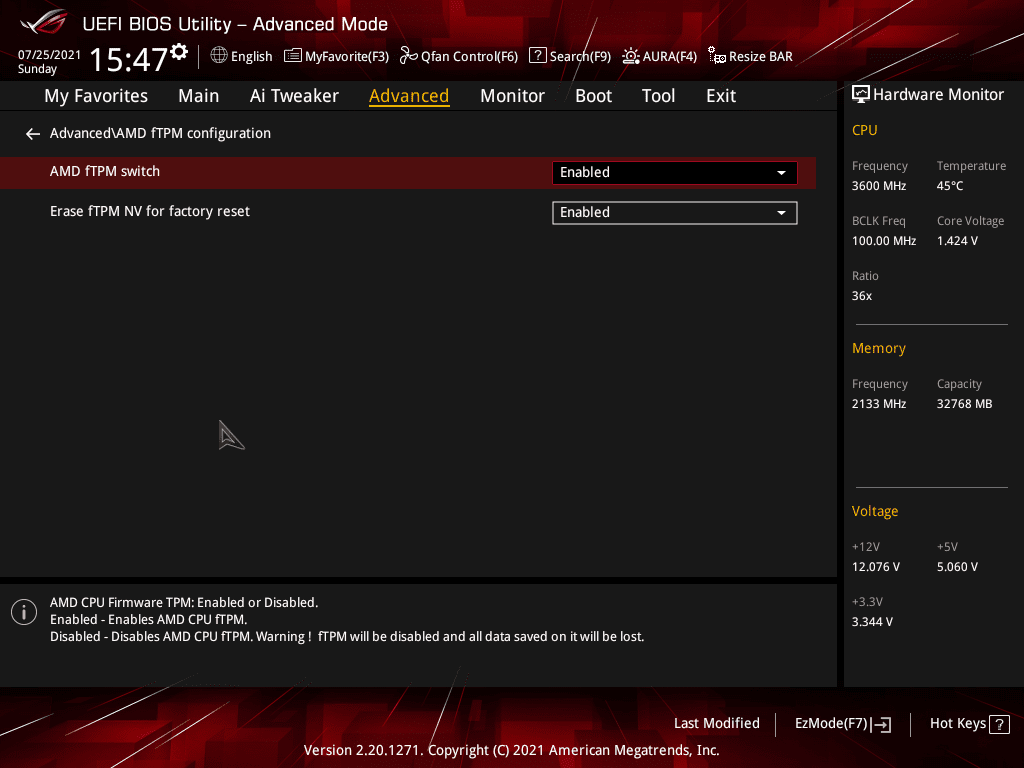

"Support WIN 11" besteht, wenn ich das richtig sehe, nur daraus, dass man den Defaultwert für "AMD fTPM switch" auf "Enabled" gedreht hat.
Da wäre ich heute Nachmittag besser mit dem Hund raus: das Ergebnis wäre gleich gewesen :poop:, aber mit besserem Gefühl danach. :censored:
"Support WIN 11" besteht, wenn ich das richtig sehe, daraus, dass man den Defaultwert für "AMD fTPM switch" auf Enabled gedreht hat.

Eine Frage noch: was ist der zweite Wert?
AMD ftpm Switch von Disable auf Enable und als zweiten Wert TPM 1.2 auf TPM 2.0 ändern.
Mein B550-Pro bietet beides an im Bios und beide Werte müssen für die Win11 Beta korrekt gesetzt sein!
