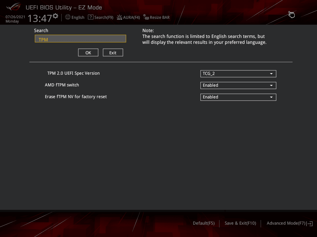

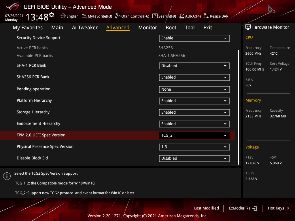

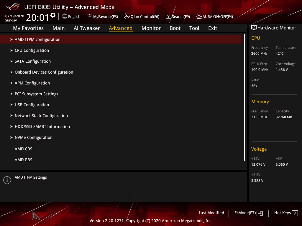

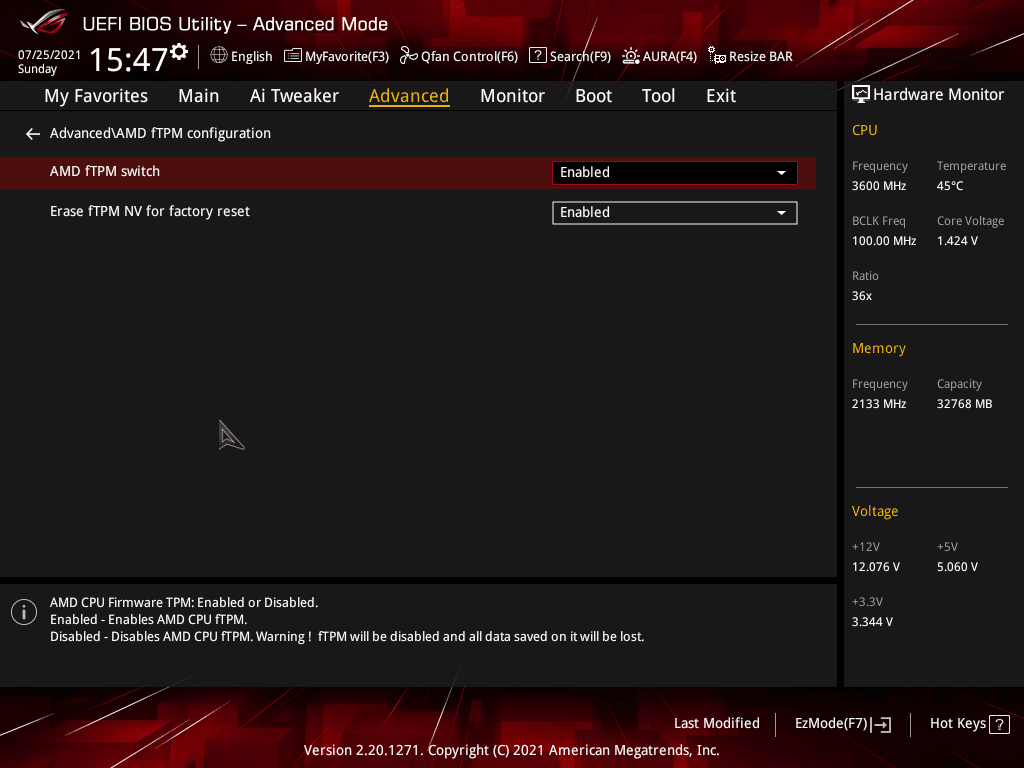

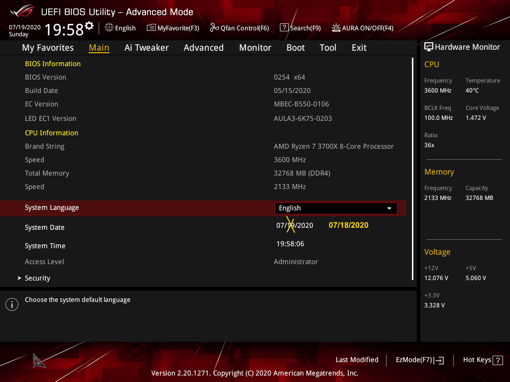

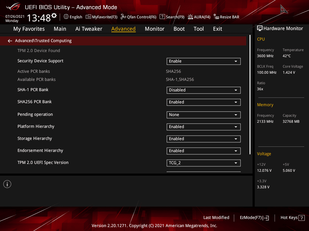

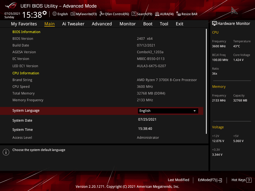

Danke Dir für den Hinweis auf die zweite Variable.
Ich musste erst mit F9 im BIOS suchen. Exakt nennt sie sich beim B550-E Gaming "TPM 2.0 UEFI Spec Version". Für Windows 11 wird der Wert per Default auf "TCG_2" gesetzt (alternativ wäre TCG_1_2 möglich).
Nach Abgleich mit meinen ersten BIOS-Screenshots (Mainboard wurde am 18.07.2020 mit BIOS Version 0254 geliefert) scheint diese Variable dem Nutzer, der traditionell keine Updates einspielt, so ohne weiteres nicht zugänglich. Es gibt anders als bei bei 2407 in der ganzen Bilderserie keine BIOS-Seite "Advanced\Trusted Computing".
Bitte beachte dazu die Position des Scrollbalkens, der bei "Advanced\AMD fTPM configuration" ganz oben ist. Ich erspare mir einstweilen eine Überprüfung auf Vorhandensein der Variablen an anderer Stelle mit dem FlashBack Button).
Wie Du richtig feststellst ist ein BIOS-Update mit einer gewissen Gefahr verbunden und erfolgt auf eigenes Risiko.
Wenn aber meine Annahme stimmt, dann ist ein BIOS-Update bei der bei Frau Müller und Herrn Hinterhuber sicherlich vorhandenen Version 0254 zwingend, um überhaupt erst die Systemvoraussetzung für Windows 11 zu schaffen.
210725153842 BIOS 2407.png 210725154723.png 210726134718.png 210726134819.png 210726134845.png

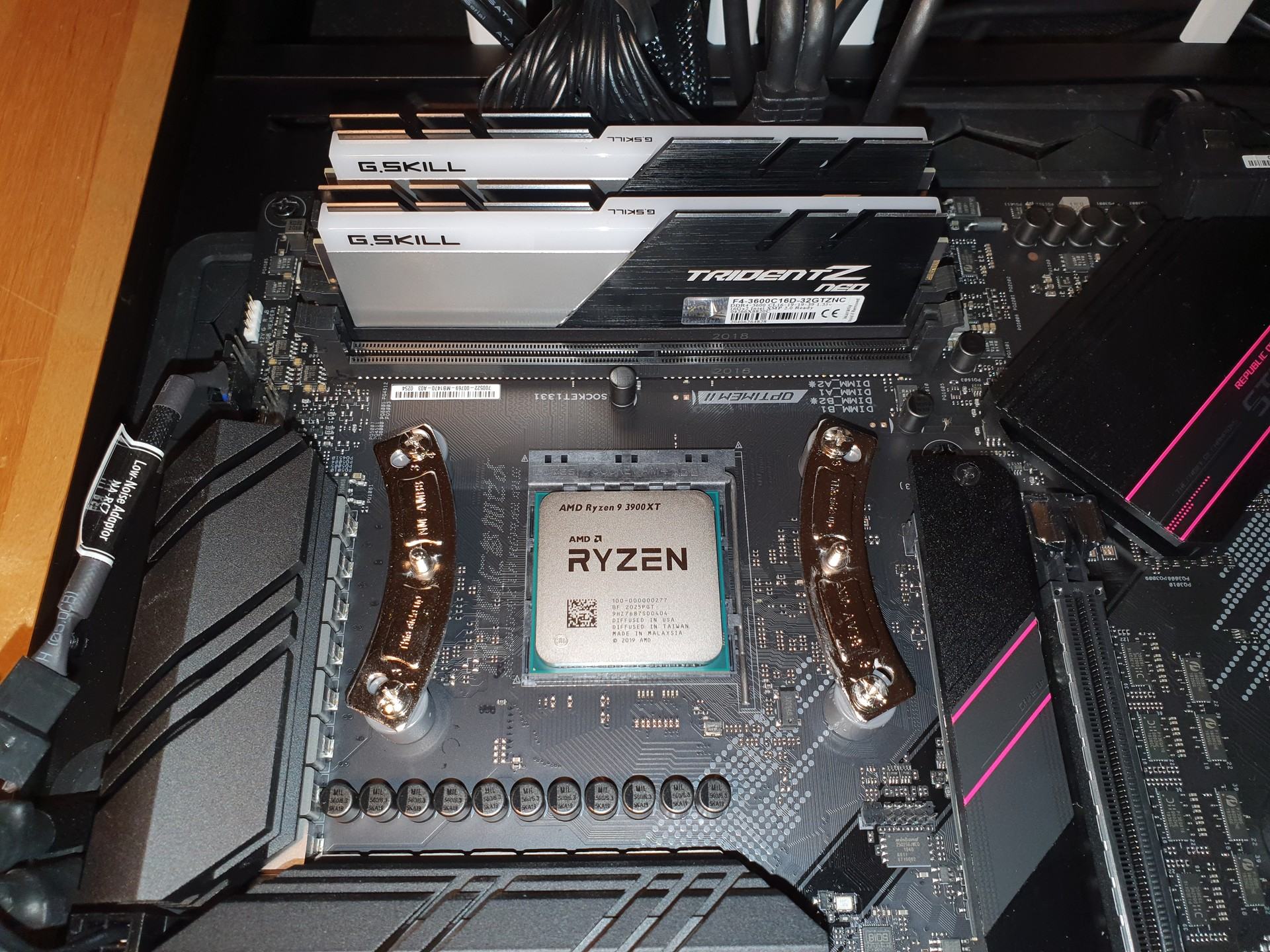

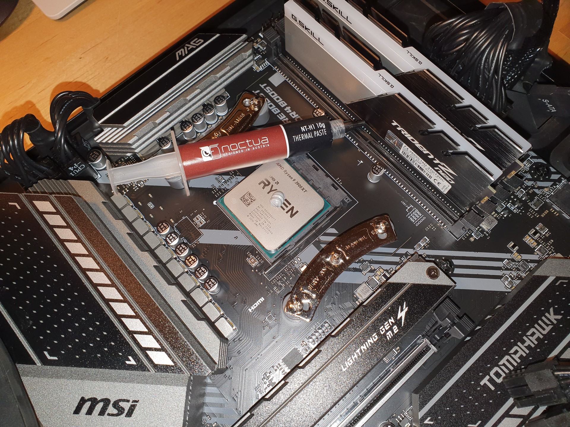

Hier liegen genau diese Speichermodule als 32 GB Dual Kit (Thaiphoon Burner sagt: G.Skill Trident Z Neo F4-3600C16-16GTZNC = Hynix H5AN8G8N[C/D]JR-TFC).
Betrieben habe ich sie in ROG Strix B550-E Gaming und MAG X570 Tomahawk Wifi und in einigen Monaten diverse Gehäuse-, CPU- und auch Graka-Wechsel durchgeführt. Dabei gab es nie Probleme mit dem RAM, wobei ich allerdings immer nur D.O.C.P. lade. Das B550-E hängt manchmal beim Training, aber das macht es auch mit jedem anderen RAM.

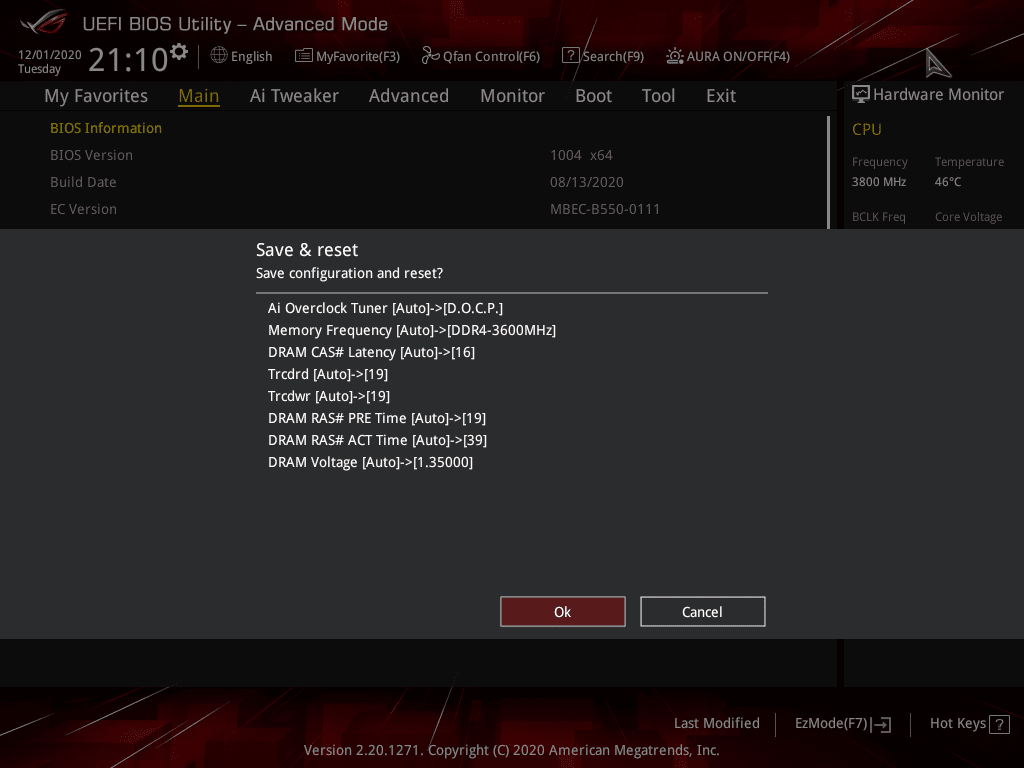

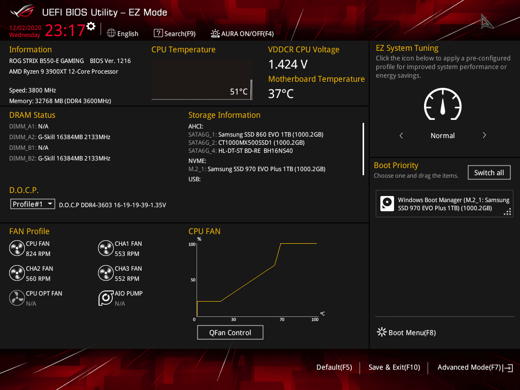

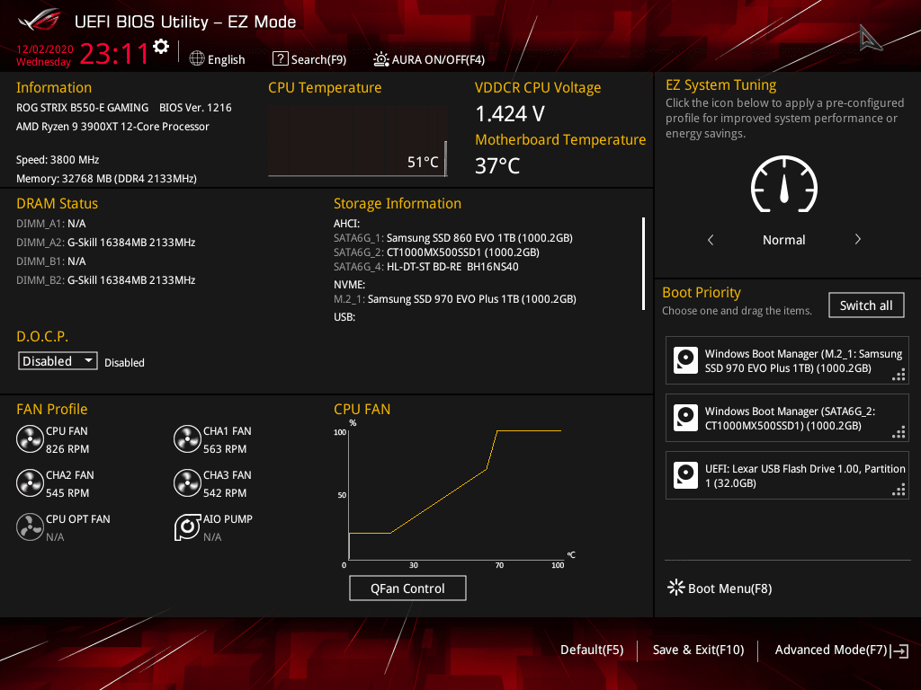

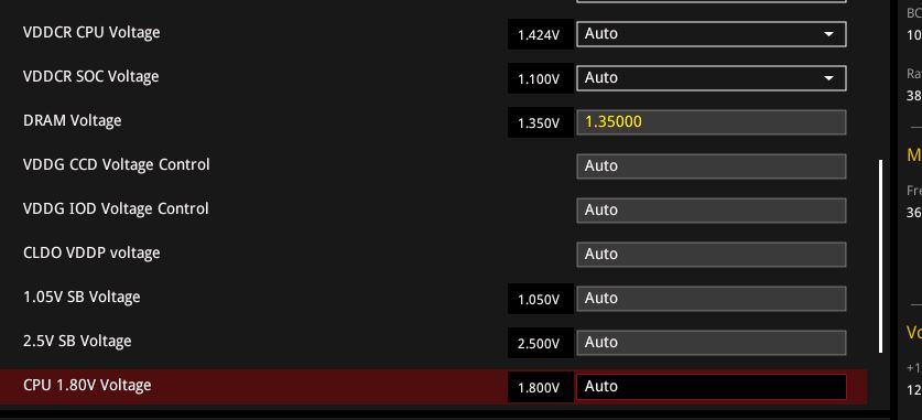

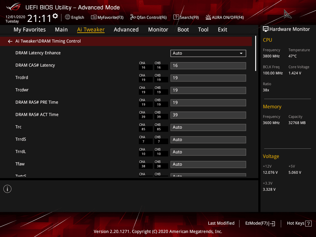

Du könntest mal die Standard DOCP-Settings manuell eintragen. Dazu BIOS-Screenshots vom B550-E. Alles andere ist AUTO.

Du könntest mal die Standard-Settings manuell eintragen. Dazu BIOS-Screenshots vom B550-E. Alles andere ist AUTO.
mit dem D.O.C.P. profil - 3603 mhz bootet der pc überhaupt nicht - mit der vorigen graka war es kein problem.
ich stelle die timings immer manuell um - ging immer reibungslos....und verbrachte schon etliche stunden mit ram tuning....hatte bis zum graka wechsel keine probleme den ram auch mit 4000 mhz zu betreiben....

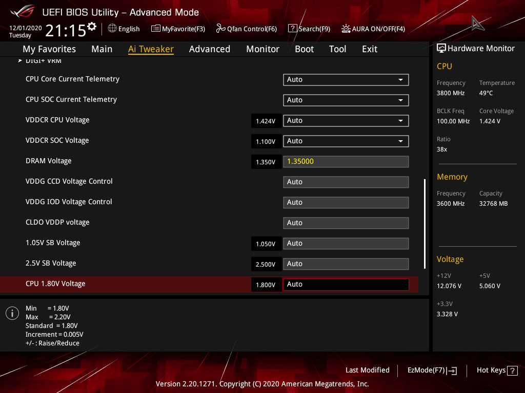

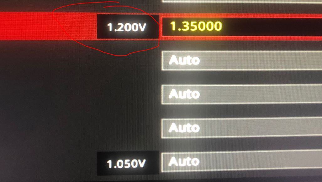

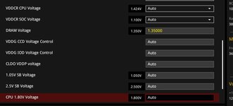

hallo stbufraba, mir ist was aufgefallen auf deinen screenshots....
dein ram wird mit 1,35 v angezeigt.....bei mir nicht (habe das b550 f-gaming).
Das liegt am geladenen DOCP-Profil.
Da es sich bei Deinem RAM wahrscheinlich um Hynix C-die handelt sind 1,20 Volt bei 2133 MHz normal und 1,35 Volt bei 3600 MHz wegen DOCP vom Modulhersteller G.Skill so vorgesehen. Steht auch so auf dem Sticker drauf ("1.35v").
Was hast Du denn eingestellt?
PS: ich habe es mir zur Gewohnheit gemacht, vor und nach(!) einem BIOS-Update zunächst nur die Defaults zu laden und nochmal abzuspeichern. Zu oft hat mir Ryzen Master die Limits der CPU nicht korrekt angezeigt. Zen-Timings gibt auch Fehler aus, wenn ich es nicht tue. Clear CMOS brauche ich dagegen nur ganz selten. Dann DOCP laden. Das nur als Anregung.
PPS: Daisy Chain bedingt, dass die Riegel - besonders wichtig bei OC - in den richtigen Slots stecken. Bei zwei Modulen in B2/A2. Asus und MSI benennen die Slots unterschiedlich (siehe Fotos in #1583).
ram riegel....alles passt.......

meine ram laufen zur zeit stabil auf 3200 mhz und die spannung hab ich auf 1,35 volt gesetzt....aber man sieht auf der linken spalte immer die 1,20 volt....bei dir sieht man beidseitig die 1,35 volt.
Bist du dir mit den 3200 sicher? Erkennt man leider auf deinem Screen nicht. Die 1.20V deuten eben auf einen Failsafe Boot hin. Kannst gerne auch mal einen vollständigen Screen posten.
Hast du denn noch das gleiche Bios drauf wie vor dem Graka Wechsel? Hast du im Zuge des Graka Wechsel auch die RAM Module mal ausgebaut?
