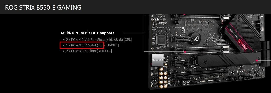

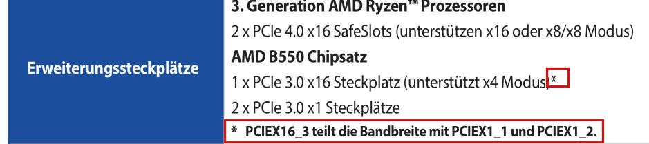

das ist das Problem, der unterste PCIe3.0 mechanische 16x ist elektrisch nur 4x angebunden ...
einfach nur mal 10GbE Karte umstecken und schauen, ob die da mit 4x rennen tut,
wenn nicht, 80€ für ne andere 10GbE Karte,
sobald du nun noch nen PCIe3.0x1 Steckplatz belegst (Soundkarte) , wird der x16 noch weiter reduziert auf elektrisch x2 ! Der B550 hat zu wenig Lanes für dein Vorhaben!
Das ganze macht nur mit einem X570 Sinn ...
wenn überhaupt, da deine GPUs ja kein PCIe4.0 benötigen. Also warum überhaupt aufrüsten?
Hast DU die Info zu der Reduzierung auf elektrisch x2 aus dem Asus b550-e handbuch ?
Edit: ja mist. Das hatte ich übersehen. Dann geht wohl nur x570 um die GPUs auf PCIe 4.0 x8 zu bekommen mit den beiden anderen Erweiterungskarten.
Damit ist tatsächlich für meine Konfig mein X470 c7h besser geeignet als jedes B550 :(

Setzt man beim X570 auf PCIe4.0 im mechanischen x16 Slot, so hat man bei PCIe4.0 x4 immer noch die Datenrate von PCIe3.0x8, was bei der Generation davor durchaus 8x/8x Serie war bei Einsatz von 2 GPUs.
Insoweit kann PCIe4.0 durchaus helfen, die Datenrate zu verdoppeln, wenn Karte und Slot PCIe4.0 können...
Das ist recht ungewöhnlich, 2 unterschiedliche GPUs gleichzeitig zu nutzen ... und auch eine extrem große Einschränkung, weil beide Karten enorme Bandbreite/Lanes fressen. Wasserkühlung dazu macht es nicht einfacher ...
Bei solchen Einsatzzwecken (u.a. Mining?) bin ich sogar froh, dass die Boards überfordert sind. Wenn man solche Leistungsreserven vorhält und kaum ein User dies ausnutzt, wird es für uns alle unnötig teuer. Wer unbedingt solche Leistungswerte braucht, kauft ein passendes Workstation-Board und/oder die passende CPU mit genügend Lanes. Gibts ja alles.
