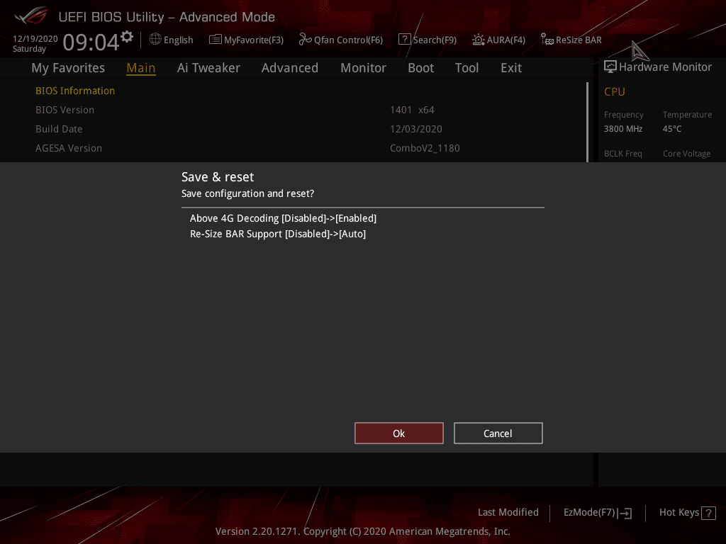

Muss ich vor einem BIOS Update SAM deaktivieren? Oder reicht es wenn ich die Werkseinstellungen ganz normal lade?
Das reicht (Re-Size BAR aka SAM wird dadurch deaktiviert).

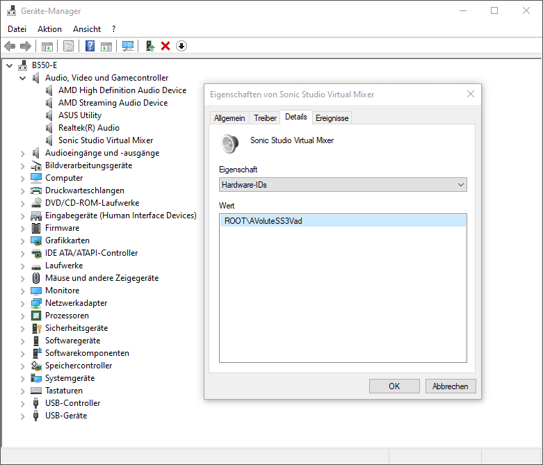

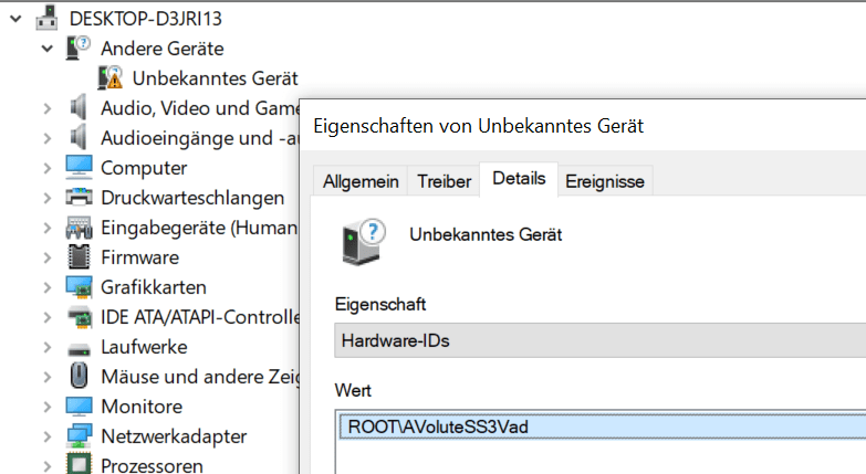

Weiß jemand welchen Treiber ich für das Gerät brauche? Hab ein B550-E mit neuestem BIOS. Habe den Audio Treiber von der ASUS Seite installiert und bin etwas überfragt:
Sollte der fehlende Treiber Sonic Studio Virtual Mixer sein

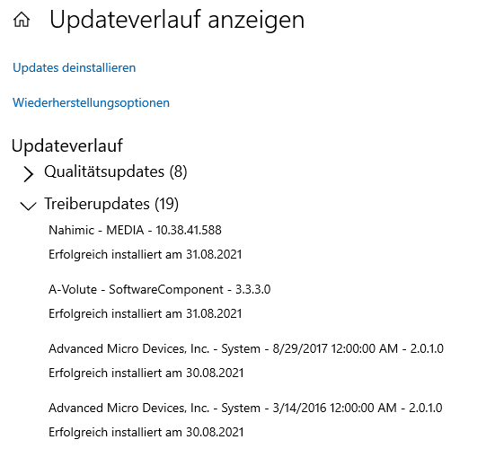

Die passenden Treiber A-Volute und Nahimic wurden bei meinem B550-E vor wenigen Tagen über Windows-Update eingespielt, nachdem ich einen vom MAG X570 TOMAHAWK geklonten Systemdatenträger im STRIX B550-E startete.
Danach wird - wie hasentier schon richtig erkannt hat - im Gerätemanager der Sonic Studio Virtuel Mixer angezeigt. ;)

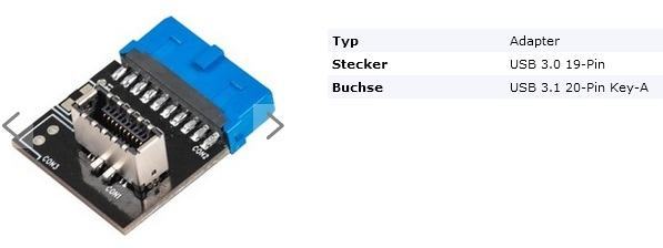

Das B550-F Gaming WiFi hat keinen internen USB-C Header, was für mich ein K.O. Kriterium war. Daher habe ich mich für das B550-E entschieden.
Ok, wenn es nur daran lag ...
Bei meinem MSI X570 MPG Gaming Carbon WiFi hatte ich ebenfalls keinen USB-C Header auf dem Board aber dafür 2x den 19pin Header.
So konnte ich mit nem Adapter den USB-C vom Define R6 anschließen. USB-C ja im Endeffekt nichts anderes als 2 gebündelte USB 3.0 Gen1 Buchsen
Ja solche Adapter funktionieren, allerdings hat der USB-C Anschluss dann nur 5GB/s statt den maximal möglichen 10GB/s.
das liegt rein am Board, was da geliefert wird. Die meisten internen USB-C Header wie an dem TUF B550 Pro liefern nur 5GB/s.
Meine Lösung am 19 Pin Header scheint aber knapp 10Gb/s zu schaffen, weil vermutlich beide 5GB/s USB3.0 Ports gebündelt werden.
