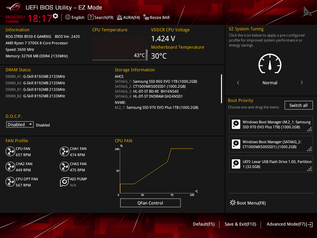

Was willst Du primär:
a) RAM soll die von G.Skill vorgesehenen OC-Timings "3600-CL16-19-19-39-1.35 Volt" wieder machen (so die bisherige Diskussion)?
b) Anzeige von DRAM Voltage 1,35 Volt im BIOS (deshalb der wiederholte Hinweis doch bitte DOCP zu laden)?
c) Maxmial hohe Frequenz ohne Kompromisse (dahingend interpretiere ich den Screenshot "4000-juni")?
Bei a) und b) versuche ich zu helfen, bei c) will ich es nicht wegen "flirting with disaster".

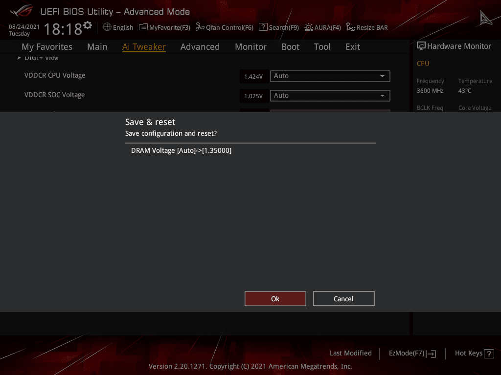

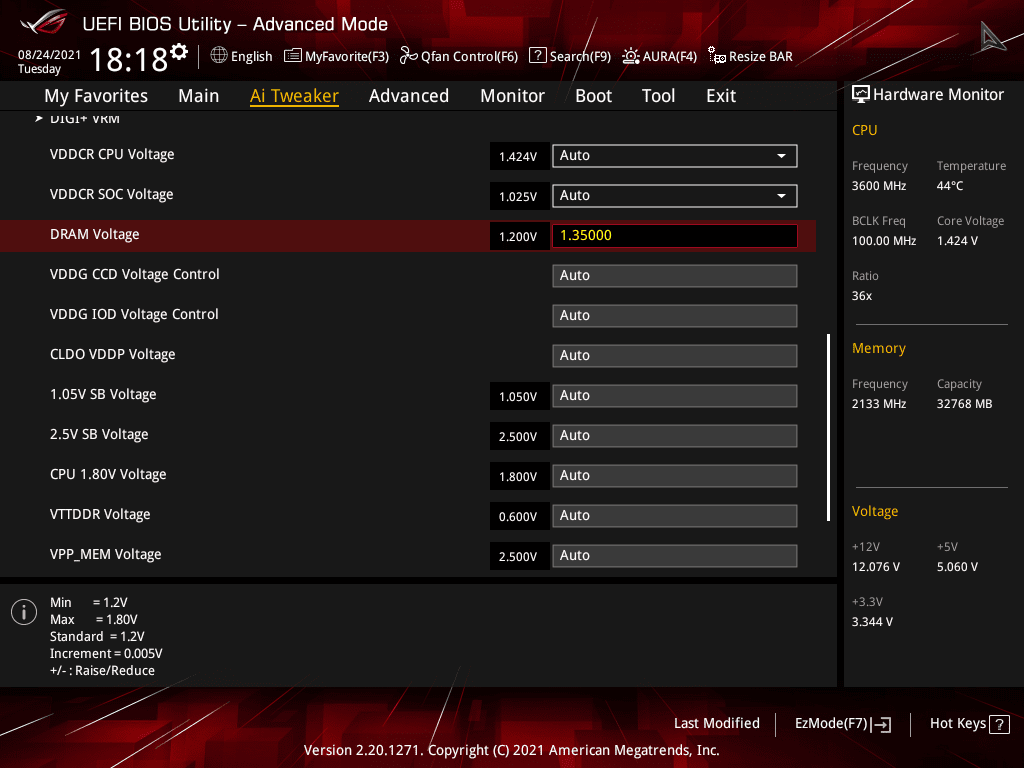

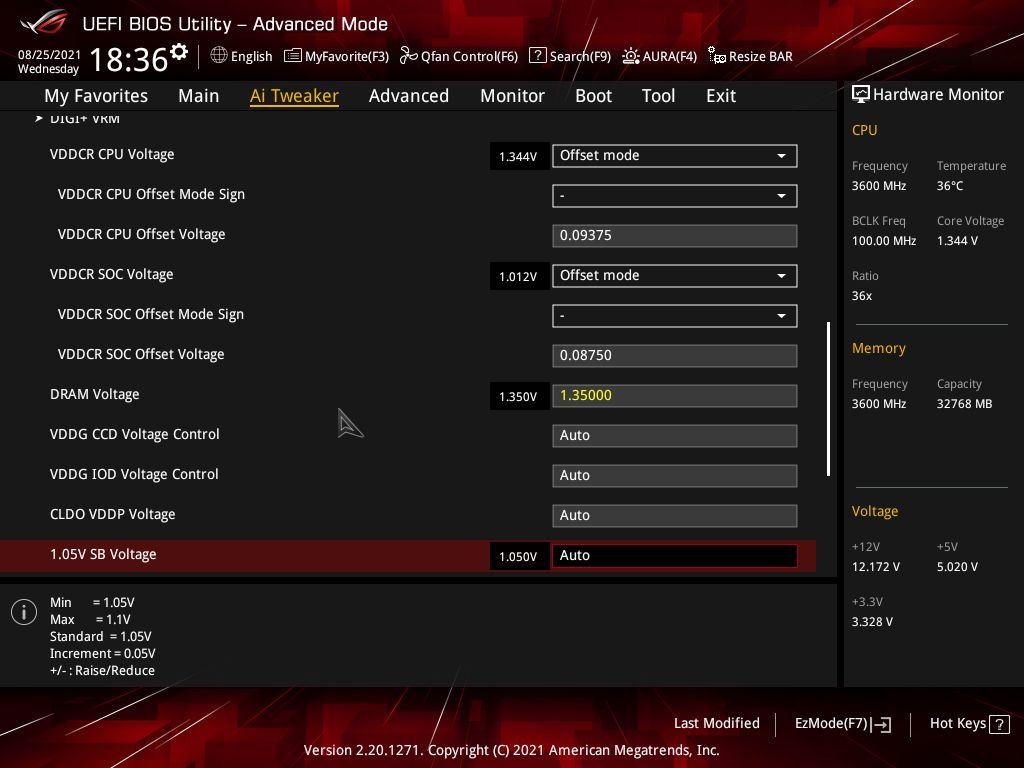

Wie sieht bei euch die Dram-Voltage vom Arbeitsspeicher aus. Ich hab die Volt auf 1,35 - aber auf der linken Spalte sehe ich immer nur die 1,20 Volt???????????????????????????????????
Hat vielleicht mein Mainboard einen Defekt???????
Kein Defekt!
Läd man Bios per Default hat man die Jedec Seeting , also Standard DDR4 Seetings und die definieren bei dem RAM 1,20V. Natürlich kann man manuell 1,35V anlegen, aber der geladene Standard ist 1,2V und wird dann mit 1,35V Manuellem Wert überschrieben, sprich, der Ram läuft mit 1,35V
Läd man DOCP, ist der Standard laut XMP Profil auf 1,35V angehoben (Basis) und du kannst mit manuellem Tuning weiterhin andere Volt einstellen, aber vorne wird dann immer 1,35V stehen.
Sprich:
In Gelb wird immer die Basis angezeigt (Standard Jedec oder XMP/DOCP), dahinter steht entweder kein Wert ( weil man das so belassen möchte, oder der manuell eingestellte Wert.
Ob da vorne 1,20V oder 1,35V steht hängt nur davon ab, welches Profil du als Basis für den RAM geladen hast. Jedec oder XMP.
Wenn Du vorne deine 1,35 Stehen haben willst, lad DOCP und gut ist (meine Empfehlung). Ansonsten komplett manuelles Tuning - dafür nimmt das Board Jedec als Basis und du tunest dann einfach (mit allen Instabilitäten, die damit einhergehen können, aber nicht müssen - potentielle Fehlerquelle).
Bitte mal dein Feedback dazu.
@Strikeeagle1977:
klasse Beitrag. 👍
Du bist allerdings nicht der Erste, der versucht ihm das zu erklären.
Dein Board ist nicht defekt und Dein RAM auch nicht.
1,20 Volt ist die Spannung für DDR4-RAM nach JEDEC (vgl. F12-Screenhot meines B550-E) und solange Du das nicht mit den G.Skill-Werten aus dem D.O.C.P. überschreibst ...
Ich versuche es noch ein letztes mal: CLRTC (beim B550-F etwas weiter links) ist in dem Fall wirklich [D/S]ein Freund. :wink:
Kein Defekt!
Sprich:
Da muss ich dem smarty aber schon recht geben. Links steht der Wert, welcher auch wirklich anliegt. Dieser ist unabhängig davon ob XMP geladen ist oder nicht. Was man rechts einstellt, sollte nach dem nächsten Reboot auch links stehen +/-.

Was passiert denn wenn du eine andere Spannung einstellst 1.30 oder 1.40V? (Das war die dritte Frage). Weiterhin mit einem RAM Takt von 3200
Ansonsten würde ich dich bitten per Flashback auf die Version 2006 zurück zu gehen und damit erneut zu testen.
Korrekt, weil eben auf B550-E getestet. Nach Optimized Defaults und nur 1,35 Volt DRAM Voltage werden diese auch links angezeigt (siehe Anhang). ✔️

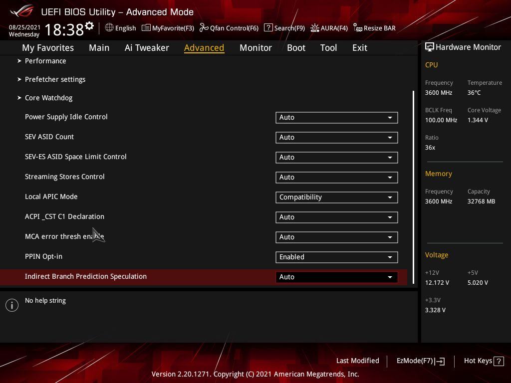

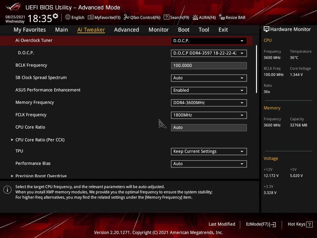

@Reous, @smarty2003:
Ihr könnt das Problem natürlich weiter einkreisen, ich will Euch da um Himmels willen nicht reinreden. Gerade nach den letzten Aussagen über das Verhalten der G.Skills auf dem anderen Board und der Crucials auf diesem B550-F sowie der Erkenntnis, dass die eingestellte DRAM Voltage wahrscheinlich gar nicht anliegt (eine Erklärung für das harte Limit bei 3200 MHz), weil sie sonst angezeigt würden, wäre meine Vorgehensweise nun direkt:
  1. CMOS Clear nach Manual (Page 1-17)
  2. Im BIOS nur Optimzed Defaults laden und speichern (F5, F10)
  3. Im BIOS nur DOCP laden und speichern (F10)
  4. durchatmen, erneut berichten

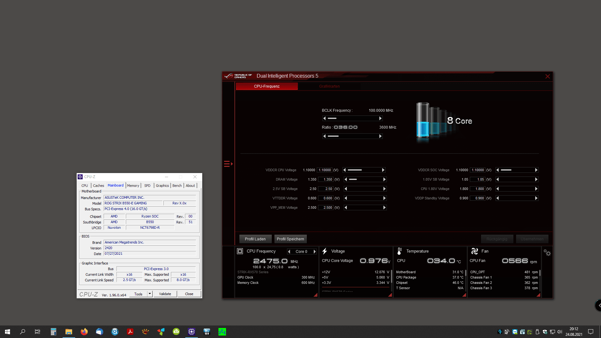

genau das mit ram voltage ist auch meine vermutung.....und die ramspannung kann man ja im windows nicht auslesen.......
board werd ich mal wieder einschicken....
Doch, kann man. Die Asus AI Suite 3.00.69 ist Dein Freund. TPU > DRAM Voltage. ;)
Bitte neben CMOS Clear die Schritte 2 und 3 in dieser Reihenfolge nicht vergessen.

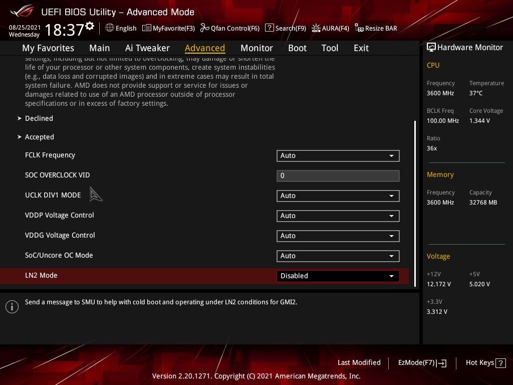

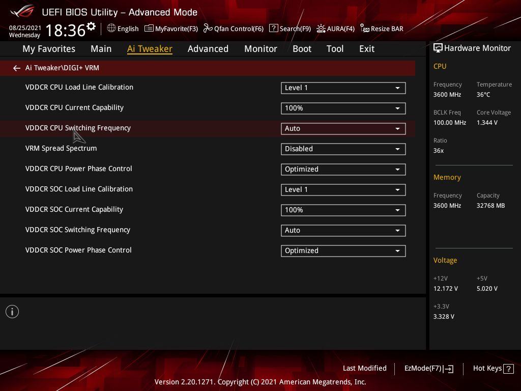

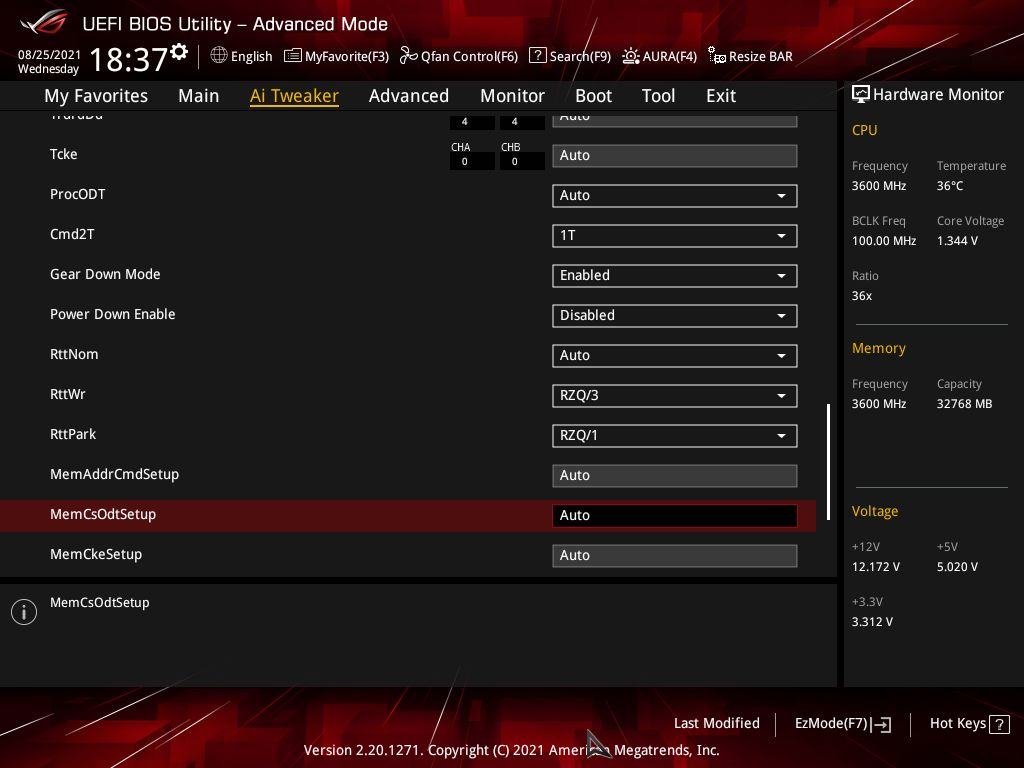

Bei mir gibt es leider nur beta Bios 2420 für ASUS Strix B550-E und da bin ich kein Freund da von, ich habe das 2407 drauf und da sind einige probleme weg Cold Boot mit alten TV Karten so habe ich es eingestellt sehe unten
