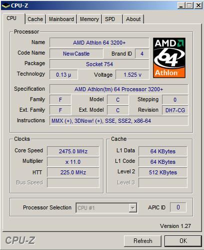

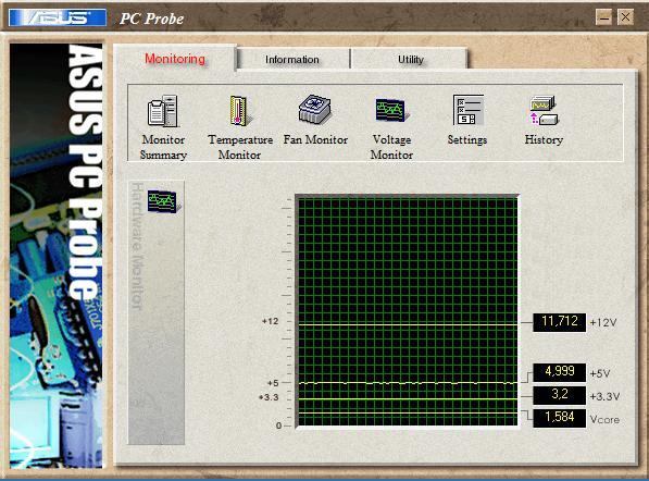

ich habe bei css immer wieder freezes ....
habe die freezes aus wenn ich die cpu auf standard takt fahren....
was kann das sein?
hmm, also 2,5Ghz kann bei nem S754 NC schon die Schmerzgrenze sein, ist sie bei mir nämlich auch ungefähr :(
--> AGP auf 67Mhz gestellt? (eventuell auch AGP Voltage auf 1,5V-1,6V)
--> AGP 8x aktiv? (eventuell noch SBA und Fastwrites deaktivieren)
--> HTT von 4x auf 3x gestellt?
--> packt der RAM auch den Takt? (Memteststabil?)
