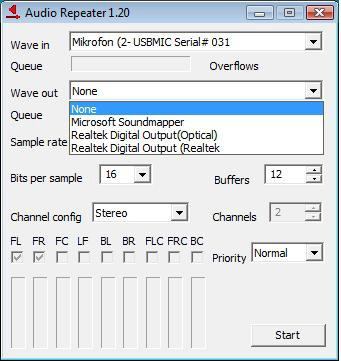

Ich habe komischerweise 2 digitale SoundAusgänge zur Auswahl... aber es funzt nur einer... keine Ahnung warum da 2 Geräte drinnen stehen.
