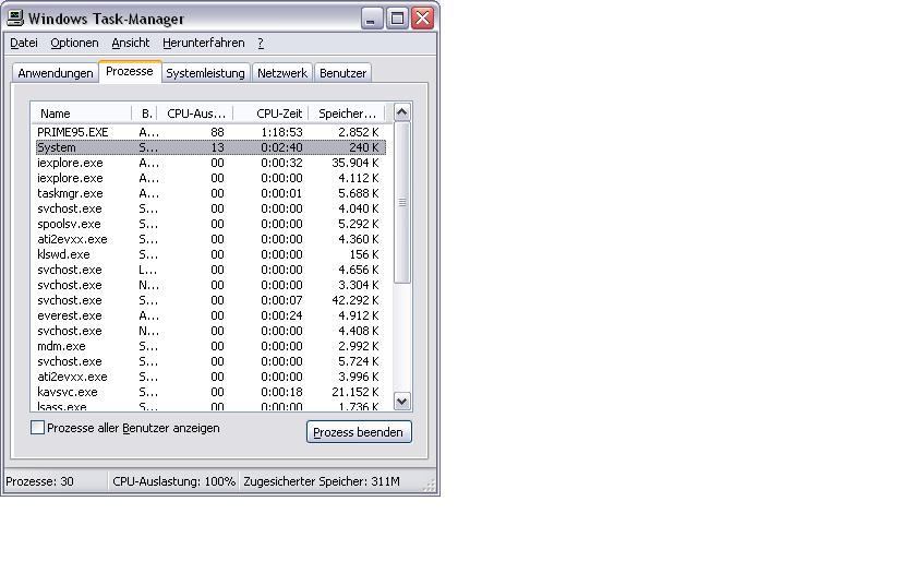

Leute ich habe soeben festgestellt, dass sich bei mir iwie ein Prozess startet der mir 15% der Leistung frisst.
Zusätzlich bremst er mir den 1sten Core beim primen gewaltig aus.
Was ist das?
Jemand eine Idee

PLZ Help. Leute ich habe soeben festgestellt, dass sich bei mir iwie ein Prozess startet der mir 15% der Leistung frisst.
Was ist das?
Jemand eine Idee
Du meinst den "System" Prozess? Wenn ja, dann ist es in der Tat ungewöhnlich, dass dieser so eine große Menge an Ressourcen verbraucht. Die Memory Auslastung mit 240k ist zwar exakt die selbe wie bei mir allerdings ist die CPU Last absolut ungewöhnlich.
Hast du mal nach Spy oder Adware suchen lassen?
Das komische dabei ist, der Prozess kommt nur mit Primebelastung und wenn ich ihn im TM manuell abbreche, kommt erst ein Fehler das er nicht abgebrochen werden kann und danach der Timer wie von :eek:LoveSun wo von 60s bis 0 zurückgezählt wird und der Rechner neu gestartet wird?
Kaspersky hat nichts gefungen, was sollte ich noch drüberlaufen lassen?

PLZ Help
Was ist das?
Jemand eine Idee
THX
Cos

Leute ich habe immer noch das Problem und das Problem bekam ich erst nach dem ich das Maximus eingebaut habe!
