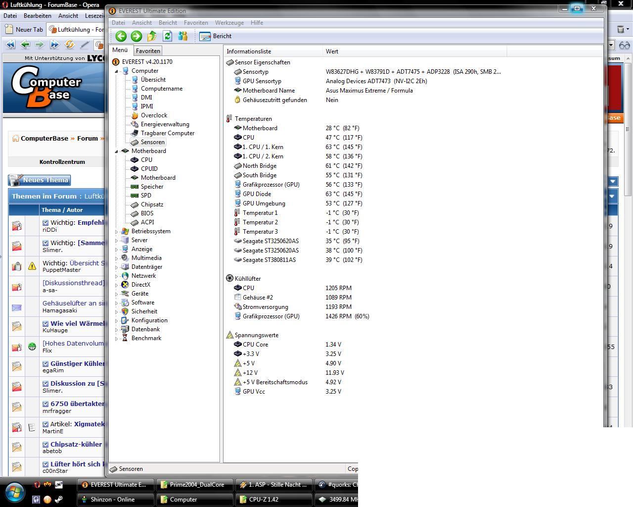

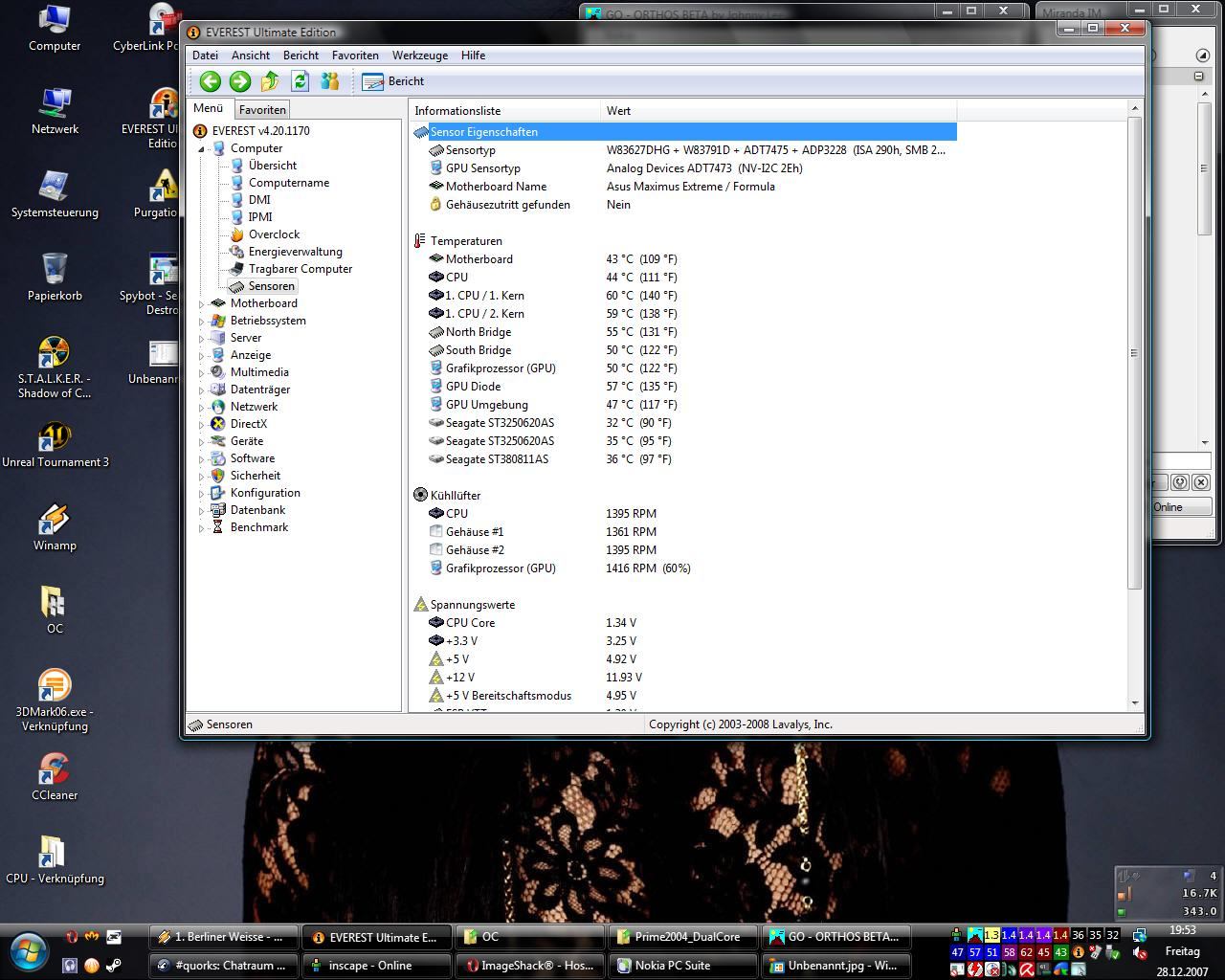

Hab mal ne Frage zu den Temps:
SE Version, Fusionsblock auch an die Wakü angeschlossen, gekühlt wird per Wasser nur CPU und Board: 20-23°C Wassertemp.
NB liegt meist bei 36-38°C
SB kommt auf 40°C - finde das schon etwas hoch.
Was mich irritiert ist die in Everest angegebene Mainboardtemp, die jetzt schon teilweise auf 41/42°C ging. Wo sitzt da der blöde Sensor?
Kann Everest Screens noch nachreichen :)
Unter 80°C würde ich mir keine gedanken machen.
Der Sensor wird in der NB und SB sitzen? Nur eine Vermutung.
Schau dir meine Temps an, sind mehr als im grünen.
Intel hat die Teile auf über 100°C spezifiziert.
Das zweite Bild ist mit meinen neuen Lüftern.
Noctua NF-P12, aber ich habe die wieder gedrosselt, also sind es jetzt fast wieder die selben Temps wie auf dem ersten. ;)
Beim P5B Deluxe hatte ich auf SB und NB um die 80°C, auf meinem DQ6 um die 70°C.
Da ist das Maximus schon sehr gut.

Die Temperaturen gehen in Ordnung. Wenn mit Luft gekühlt wird liegen diese oft schon idle um die 50°C. Somit sind 40°C schonmal ne ganz schöne Ecke besser - auch wenns unter Wasser ist. Die Boards werden aktuell nunmal so heiß und das Maximus gehört schon zu denen, die mit am kühlsten bleiben - die Gigabyte Bretter werden nochmal ne ganze ecke heißer!
