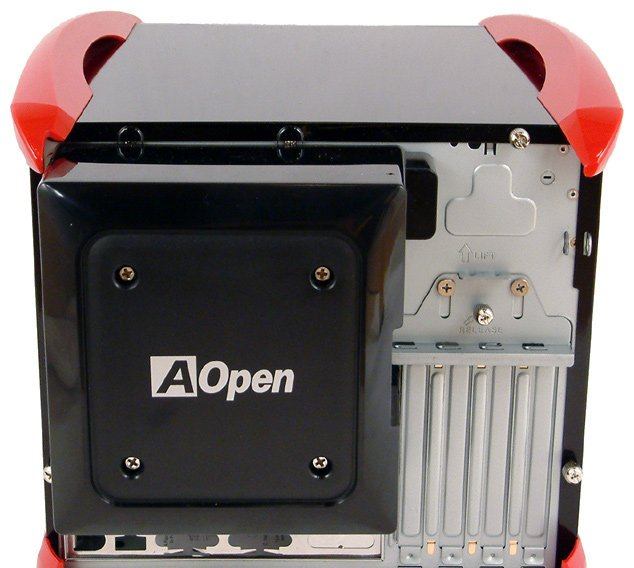

hmm, da hätte ich dann ein Problem mit meinem Aopen G325 Gehäuse, weil leider nicht jedes NT hineinpasst!!! :heul:
Edit:
siehe Bild, ich kann nur NT´s nehmen, wo rechts der Stromanschluss ist!!!
@Matze könntest mal bitte schauen ob das bei deinem Be-quit der fall ist?
Wenn es wirklich ein NT problem ist!!!!
aber schaue mal mein jetziges NT hat doch auch diesen Schutz, oder?
