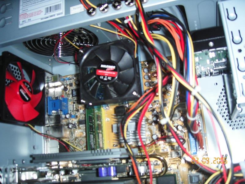

Habe den Asus Lüfter jetzt schön leise gebastelt.
Mit einem Revoltek Adapter 60 auf 80 mm und einem Xilence
80 mm Fan als CPU Lüfter. Ist jetzt selbst bei Vollast nicht mehr zu hören
und auch etwas kühler als mit dem Original :)
Mit einem siebenflügeligen 80mm Noiseblocker hats nicht
so gut hingehauen.
Ansonsten habe ich noch probiert mal einen alten Sockel A
Kk (Coolermaster) raufzutun, klappt auch ganz gut, man muß
natürlich die Asus Kk Klammer benutzen.
so gut hingehauen.
sieht ja ganz nett aus dein Lüfter! wieviel grad hast du nun im Idle/Last ???
38° idle 50° Last.
Ich glaube das die Lüftersteuerung mit Zieltemperatur arbeitet
insofern wirds keinen Unterschied bei Last geben, allerdings dreht der Lüfter bei Last mit ca.1600 UPM und im idle bei 400 UPM. Der Orignallüfter drehte bis 3800 und das Heulen war bei dem jetzt umgebauten board immer deutlich zu hören, bei meinem 2.ten N4L ist der Originallüfter komischerweise etwas leiser.
Matze4d schrieb:
38° idle 50° Last.
Hast du mal einen Link zu deinem Lüfter, Preis etc.? wollte meinen auch etwas leiser bekommen ;)

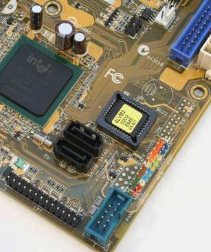

Welche Bios version ist denn auf dem Board drauf (Ist zu finden auf dem Bios chip)?
Würde es sonst mal mit bios 0702 versuchen (link ist im ersten Post zu finden)!!!
Edit: habe auch gerade mal ein blick auf die Support liste geworfen, der Core2Duo T7600 ist auch nicht aufgelistet! also entweder ist die Cpu liste nicht up to date...........oder die laufen wirklich nicht auf dem board:confused:

martybees schrieb:
Ausserdem (schäm) finde ich den BIOS Chip auf dem Motherboard nicht. Wie ist der angschrieben? Im Handbuch steht nix.
Schau mal auf das Bild im Anhang: über den beiden schwarzen Sata anschlüssen findest du den! da wo das halbwegs gelbe Etikett drauf klebt! in diesem Fall wäre das bios 0202 ;)

PS: Haste eine PCIe Karte Installiert oder onboard Graka! hatte das damals auch das alles schwarz war beim hochfahren! habe dann die PCIe ausgebaut und mit GMA950 (On board) gebootet! und es ging!

604L4DFA steht auf dem Chip.
