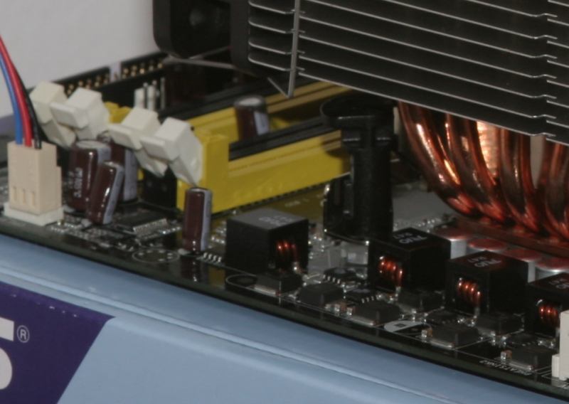

Kann mir bitte jemand ein Foto machen um welches genaue Bauteil es sich an dieser Stelle (im orginal Zustand) handelt?
Das ist normal kein Bauteil auf dem Board.
G P
ja es handelt sich um das Board von DagoDuck welches Defekt ist.
Auf dem Board wurde ein Vdrop-Mod durchgeführt, wobei das auf dem Board befindliche Bauteil (welches durch den Mod beschädigt wurde) durch einen Spindeltrimmer ersetzt wurde.
Da ich das Board nun bald habe, möchte ich dieses Bauteil durch das Original-verbaute auf dem Mainboard ersetzen.
