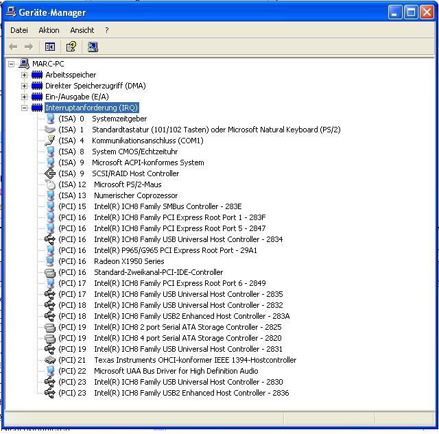

Hallo..
Kann mir jemand bitte mal dieses Pic unten kontrollieren ob da mit den IRQs alles stimmt und eventuell mit dem eigenen System vergleichen. Weil ich geh zur Zeit alles durch was die Probleme (wie auf Seite 328 im vorletzten Post in diesem Thread beschrieben) auslösen könnte. Wäre echt nett wenn sich jemand melden würde!
Danke,
M@rc

Wenn niemand eine Lösung parat hat, dann kann man halt leider auch nix dazu schrieben.. Hab ja schon ein Screen gepostet, seh aber bei ihm nix ungewöhnliches.
Bei sowas ist eigentlich die Vorgangsweise immer die selbe und zwar:
Den PC auf das Minimalste "zurücksetzen", also im Bios alles deaktivieren und Hardware abbauen, dann nach udn nach wieder Sachen hinzufügen, bzw. aktivieren udn darauf achten, ab wann das Problem auftritt.
So muss ich das leider auch machen, wenn ich ein Problem hab, welches eben sehr exklusiv ist. ;)

Hallo...
Erstmal meine Konfig:
Asus P5B Deluxe
Intel Core 2 Dual E6600 @ 2.4 GHz
G-Skill F2-6400CL5D-2GBNQ / 2048 MB Kit, DDR2-800, CL5-5-5-15 (2x 1024 MB)
Powercolor Ati Radeon x1950xt
Bios viel/alles auf Standard/Auto, kein Overclocking oder so...
Betriebssystem: Win Xp SP2
3D Benchmark06: 5913 Punkte
Meine Probleme:
1. Herunterfahren und Neustart von Windows funktioniert oft nicht. (scheint mittlerweile im griff zu sein)
2. Programme hängen sich oft auf (z.B. Office, Skype, Mozilla Firefox), Prozesse können auch im Taskmanager nicht beendet werden=> kein Neustart bwz. Herunterfahren möglich!! Resetknopf einzige Lösung
Mir ist gerade etwas aufgefallen:
Ich wollte gerade einen Film (avi) mit Bsplayer starten, dann hat sich BsPlayer aufgehängt. Keine möglich Prozess zu beenden oder ähnliches. Dann habe ich versucht einen anderen Film mit Windows Media Player zu starten, ging auch nicht mehr! P.S. An den Filmen liegt es nicht, ich habe sie schon mal angeschaut. Also Neusart per Resetknopf, anders gehts ja nicht!
Daraus ziehe ich die Folgerung dass es nicht an der Software liegt, oder?
3. Das Booten dauert meiner Meinung nach zu lang: Nach einer Neuinstallation von Windows Xp und der Installation von lediglich allen Treibern kommen 9 Ladebalken (Bootdauern ca. 55 sec). Deinstalliere ich den Soundtreiber bzw. deaktiviere ich die Soundkarte im Bios sind es immerhin nur mehr 5 Ladebalken. Zwischen den Ladebalken und dem Willkommen-Screen kommt 3-5 sec ein schwarzer Bildschirm
Ich habe mittlerweile auch einige Tests durchgeführt. Hoffe ihr könnt mir helfen! Tests im Anhang...
Gruß M@rc

Hallo, Es wäre nett wenn Ihr mit 1000 -5000 Beiträgen Euch auch mal um die Probleme der Anfänger kümmern würdet.
zum Beispiel "M@rc"
Ich habe dieses Board nicht.
Habe bei der Problemsuche auf IRQ Problem getippt.
http://www.forumdeluxx.de/forum/showthread.php?t=308643
Da stimmt doch was nicht mit seiner Graka usw.
Wofür habt Ihr denn den Sammelthread.
undduckundwech
Nett von dir dass du die anderen für mich anfeuerst!
@Bandit666
Ich habe bereits das neusete (0910) Bios drauf!
@funkflix
Ja du hast wahrscheinlich recht dass man so vorgehen muss, aber ich wollte zuerst euch Experten um rat bitten!
Wie bereits Terrier erwähnt hat ist es Interessant dass die Grafikkarte bei mir kein eigenes IRQ hat! Stimmt das?
Gruß M@rc
