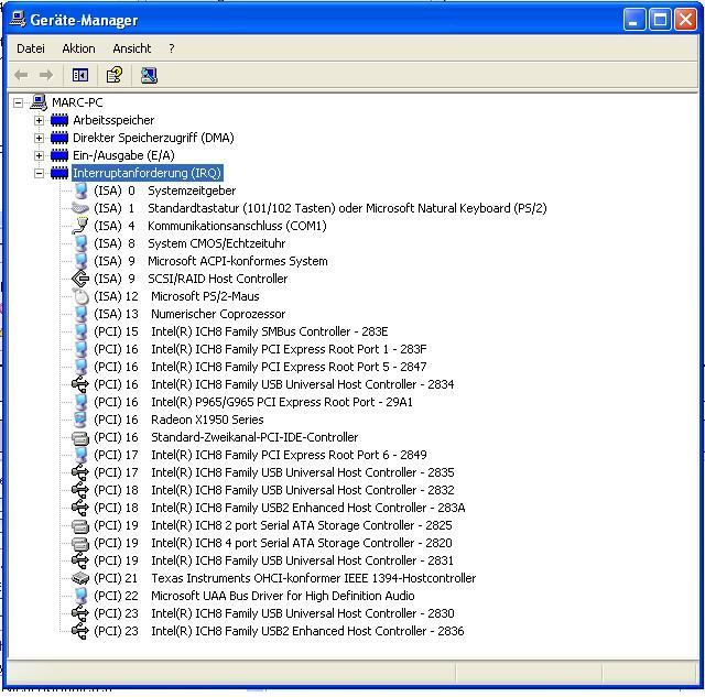

Hallo..
Kann mir jemand bitte mal dieses Pic unten kontrollieren ob da alles stimmt und eventuell mit dem eigenen System vergleichen. Weil ich geh zur Zeit alles durch was die Probleme (wie auf Seite 328 im vorletzten Post in diesem Thread beschrieben) auslösen könnte.
Danke,
M@rc
