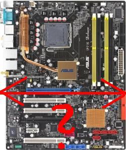

Kann mir jemand die gekennzeichnete Breite des Boards (P5B Deluxe) ausmessen?
attachment.php
Danke! :bigok:
