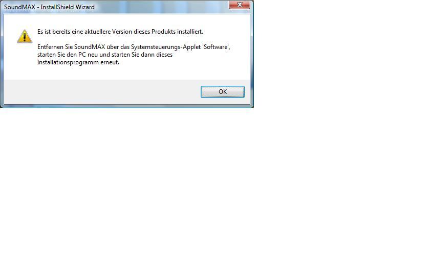

der vista treiber 6140 ist von 27.12.2007 ! also erst 1 tag alt.
..aber wenn du die Releasenummer vergleichst?
kann ihn nichtmal instalieren!:hmm:

mein fehler. der treiber ist doch alt. aber komisch dass der erst am 27.12 auf den ftp kopiert worde.
der letzte soundmax treiber ist (AD1988BBlackHawk_V6100126280JVBWHQL). beim installieren muss man die Setup.exe aus dem richtigen OS ordner starten damit richtig installiert.
