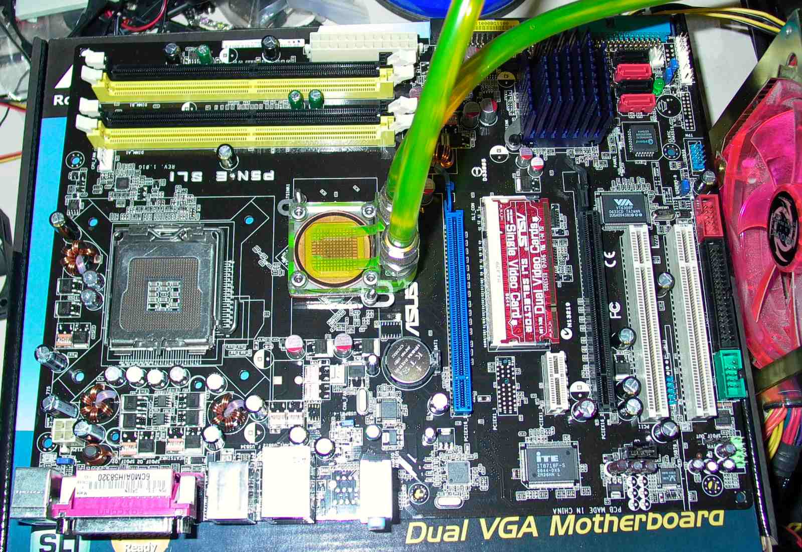

Hi mal wieder,
also wollte mich hiermit ausdrücklich entschuldigen.
Habe wie angekündigt jetzt mal den Prozessor getauscht... und siehe da...:d
Mit einem E6600 hab ich mal eben die 500 MHz FSB erreicht...:angel:
und mit einem E4300 die 411 mit einem Multi von 9 = 3700 MHz :xmas: (nicht schlecht für einen E4300 ... :drool:)
Natürlich noch nicht auf Stabilität gemessen... kommt aber noch...
Auf jeden Fall für alle diejenigen, die sich einen E4300 zulegen möchten... er läuft... :haha:
Möchte nochmal ChrisTucker2004 und DeimosMX danken, aber wenn ich es nicht selbst ausprobiert hätte... ich hät NIE geglaubt, daß es etwas mit dem Prozessor zu tun haben könnte.
Hier sei nochmals darauf hingewiesen:
Wenn der FSB nicht höher geht muß es nicht am Board liegen !!
Es kann genausogut sein, daß der Prozessor einfach keinen höheren FSB schafft. (Wie halt eben bei mir getestet...und bewiesen)
Grüße
Oliver
PS. Hier noch ein Foto von der WaKü und dem Zalman auf dem Board...

Hi mal wieder,
Grüße
Oliver
