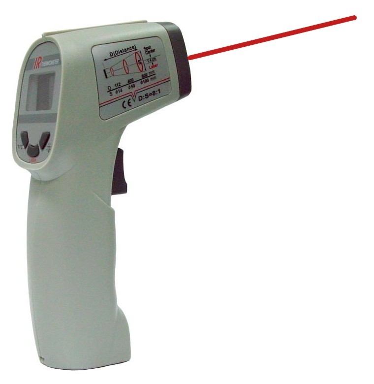

wollte mal wissen wie ihr eure nb temp. misst?
die meisten lesen sie wohl über software aus!
habe mir aus meiner firma ne laser temp. pistole mitgenommen!
siehe pic.!
meine nb macht auf standard spannung (idle) 52 grad
dagegen zeigt asus probe mb temp 36 grad
bei einer spannung von 1,5xx hatte ich nach 5 min prime 71 grad
asus probe zeigt 42 an!
übrigens die gleichen werte zeigen meine temp. sensoren der lüftersteuerung
auch an!
ich denke das man mit den temp. per software auf den holzweg ist!
Die temperatur wird ja auch nicht direckt auf der nb gemessen!
jemand ähnliche erfahrung mit anloger messmehode?
gruss

der tempsensor sitzt einfach mal nich an der nb wo er sitzen sollte, das is das problem.
Deswegen kann man da fein 32 grad angezeigt bekommen während man sich beim betasten fein die finger an 32grad abschmort. Drum hab ichs auch unter wasser gesetzt und nochn tempsensor neben der DIE von der NB platziert.

hm.. aber die methode mit der pistole ist auch nicht die absolut beste, da du ja höchstwarscheinlich den silbernen kühler anvisierst beim messen. aber es ist ja die nb temp gefragt.
probier es mal z.b an der cpu, der kühler selbst wird sicherlich eine andere temperatur als die cpu haben.
falls sie übereinstimmt dann kann man wohl davon ausgehen das die 71C° stimmen, von anfassen her würde diese temperatur jedenfalls hinkommen.
ja das ist klar! sobald ich ich mit den laser links oder rechts abweiche sinkt die temp.
habe genau wo die nb auch sitzt gemessen! (kühler gemessen)
wollte halt mal sehen wie genau meine temp. fühler der lüftersteurng sind!
habe den fühler zwischen den lammelen auf den boden des nb kühler sitzen.
ist nur so das einige hier von um die 40 grad reden!
aber die temperratur des MB (asus probe usw) ist halt nicht die NB temp.!
die ist um einges höher!
könnte es nicht einfach sein das die tempertaur die ausgelesen wird die sb temperatur ist? könntest du es bitte einmal nachmessen?
das würde fast hinkommen! gemessen! - 38°C
laut asus probe - 36°C
habe ein temp.fühler meiner lüftersteuerung genommen!
die pistole habe ich nicht mehr hier!!!
aber die temp. waren eh fast ident.!
