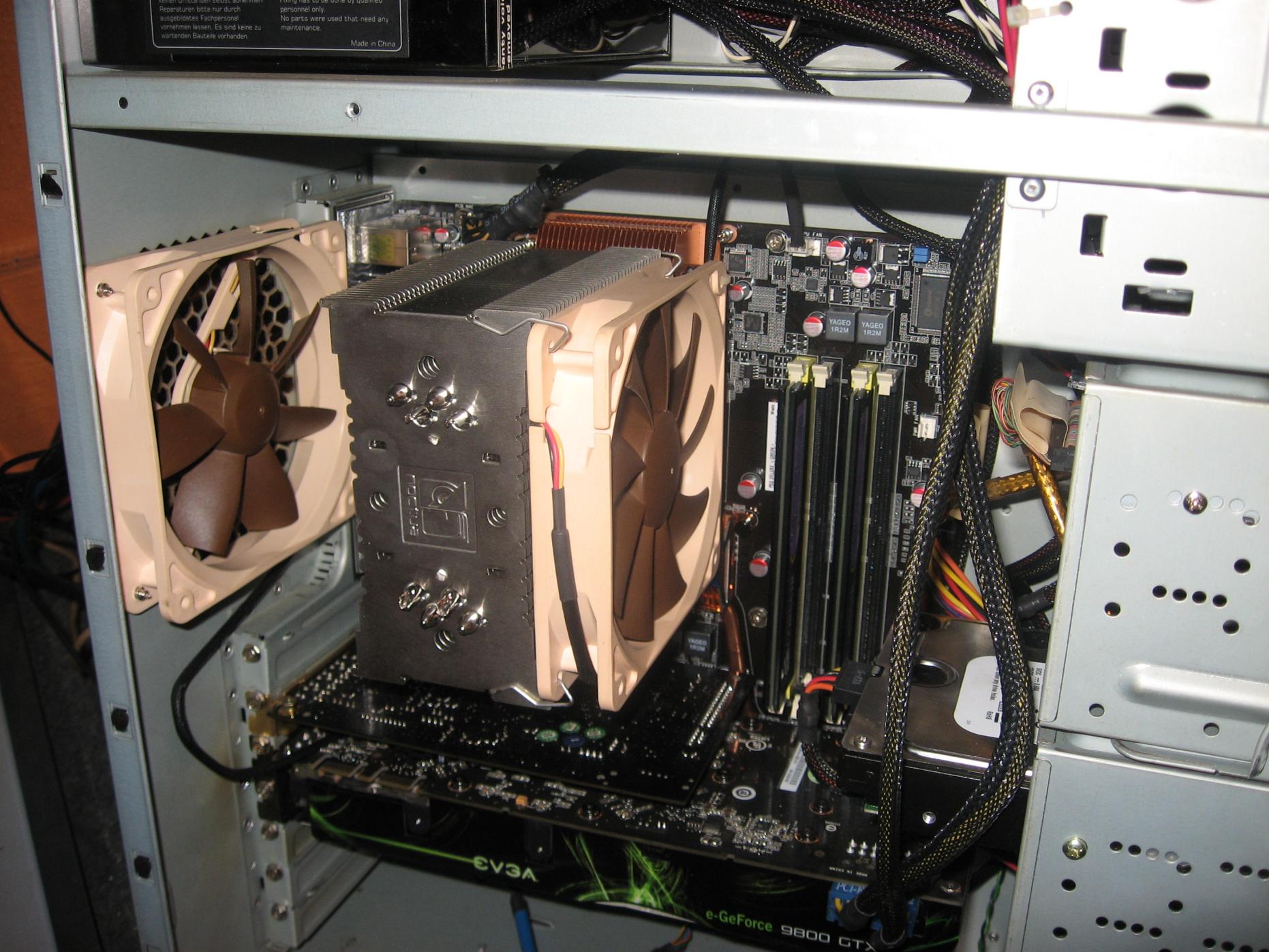

Noctua NH-U12P Kompatibilität
Noctua NH-U12P (nur mit Lüfter richtung Gehäusedeckel)
Das würde heißen, dass man den Kühler nur horizontal montieren kann.
Richtig müsste es heißen, "nur mit Lüfter Richtung Gehäuserückwand".
Ich habe den Noctua selbst bei mir vertikal verbaut und hier ist auch ein Beweisbild aus dem CB Forum:
http://www.computerbase.de/forum/attachment.php?attachmentid=106291&d=1218550429
Nur wenn man den Noctua horizontal verbauen möchte, muss man etwas pfeilen.
