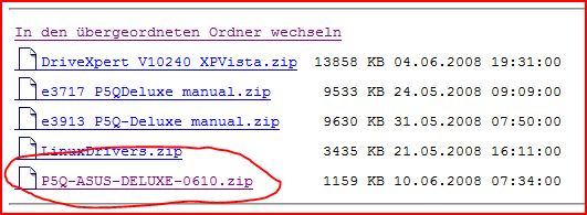

Wieso ist auf der ASUS -Seite unter dem P5Q Deluxe kein BIOS eingetragen, wenn das 610 aktuell das erste offizielle BIOS sein soll. Ich seh da überhaupt kein BIOS.
Gruß
Werner
komisch... ich seh da schon was ;)
Es wäre schön wenn mir mal jemand den Link mitteilen könnte. Ich geh immer auf die de.asus.com Seite. Da finde ich nichts
