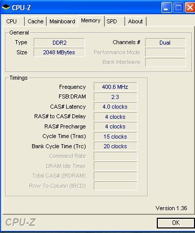

Ich kenne mich mit OC nicht so aus, daher meine Frage:
Welche einstellungen muss ich im Bios vornehmen um meine RAM mit einem Teiler von 1:1 laufen zu lassen? Momentan ist er auf 2:3 (siehe Bild)
thx for help
cpu und ram auf gleichen FSB setzen. Entweder CPU rauf aus 400, oder Ram runter auf CPU Niveau

Bringt das eigentlich etwas? Oder kann ich es bei 2:3 lassen? CPU möchte ich nicht übertakten!
Nach einigen Usertests hier scheint 1:1 das beste Ergebnis zu bringen, aber wenn du eh nicht auf maximale performance durch ocen aus bist, kannst du es auch so lassen, oder stell den FSB der Rams runter. Kannst dann ja mal SuperPi laufen lassen und den unterschied messen.
