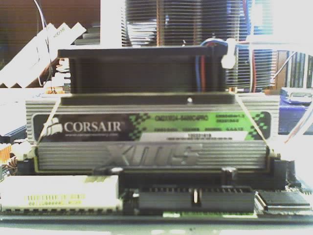

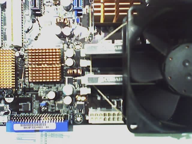

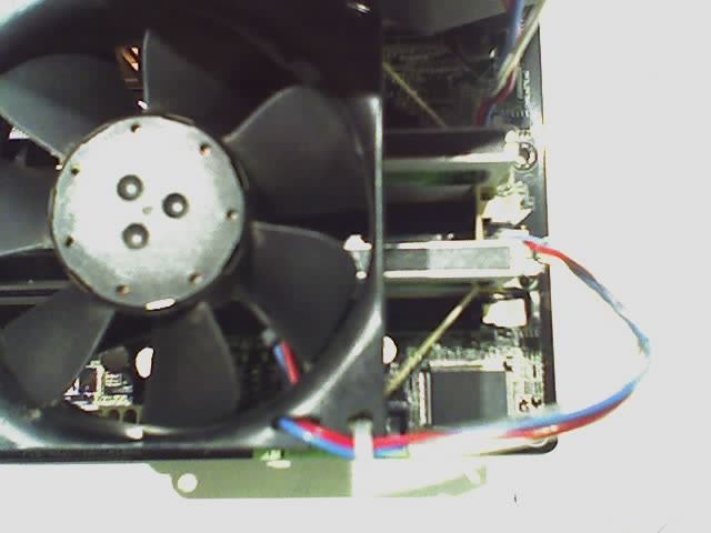

steht dein tower? wie befestigt?
ich glabub ich sollte da auch mal was in angriff nehmen!
EDIT: gibts davon fotos?
thx
Der Lüfter ist stabil drauf, der Gummi wird noch geändert, gegen einen alterungsbeständigen aus dem Modellbau, aber das Prinzip bleibt.
Hoffe mit den Bildern kannst du etwas anfangen. Geht mit jedem Speicher.
Gruss Micha.
