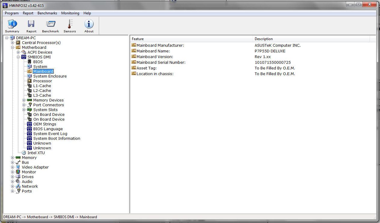

Was ist denn mit dem langen Aufkleber auf dem board unterhalb der RAM-Baenke?
@BudSpencer
Dann vergleiche doch einfach die S/N der Rechnung mit der auf diesem Aufkleber.
Ich lasse mir die Seriennummer von meinem Board mit dem Free-Tool HWINFO32 unter Motherboard/Mainboard anzeigen. Es gibt sicherlich noch weitere Tools die das können.
Ist ein gutes Programm so ähnlich wie Everest. Aber ne reine Seriennummer kann ich da leider auch net finden.

Anzeige der Serien-Nr. in HWINFO32
