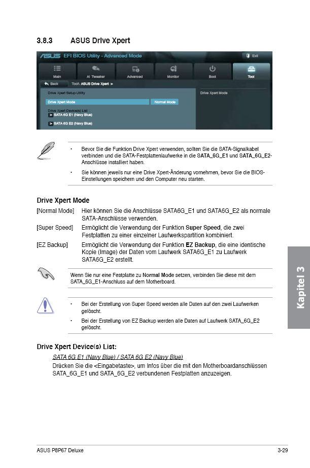

Ich kann das im Handbuch vom P8P67 Deluxe nicht finden. Es wird im Handbuch ausdrücklich darauf hingewiesen, bei der Bios-Einstellung [Normal Mode] im "Drive Xpert Mode" können die Marvell-Anschlüsse SATA6G_E1 und E2 als normale Anschlüsse verwendet werden.
Ich habe meinen Blu-Ray-Brenner und den eSATA-Frontanschluss an die E1 und E2 angehängt und kann bis jetzt keine Einschränkungungen oder Nachteile feststellen.
