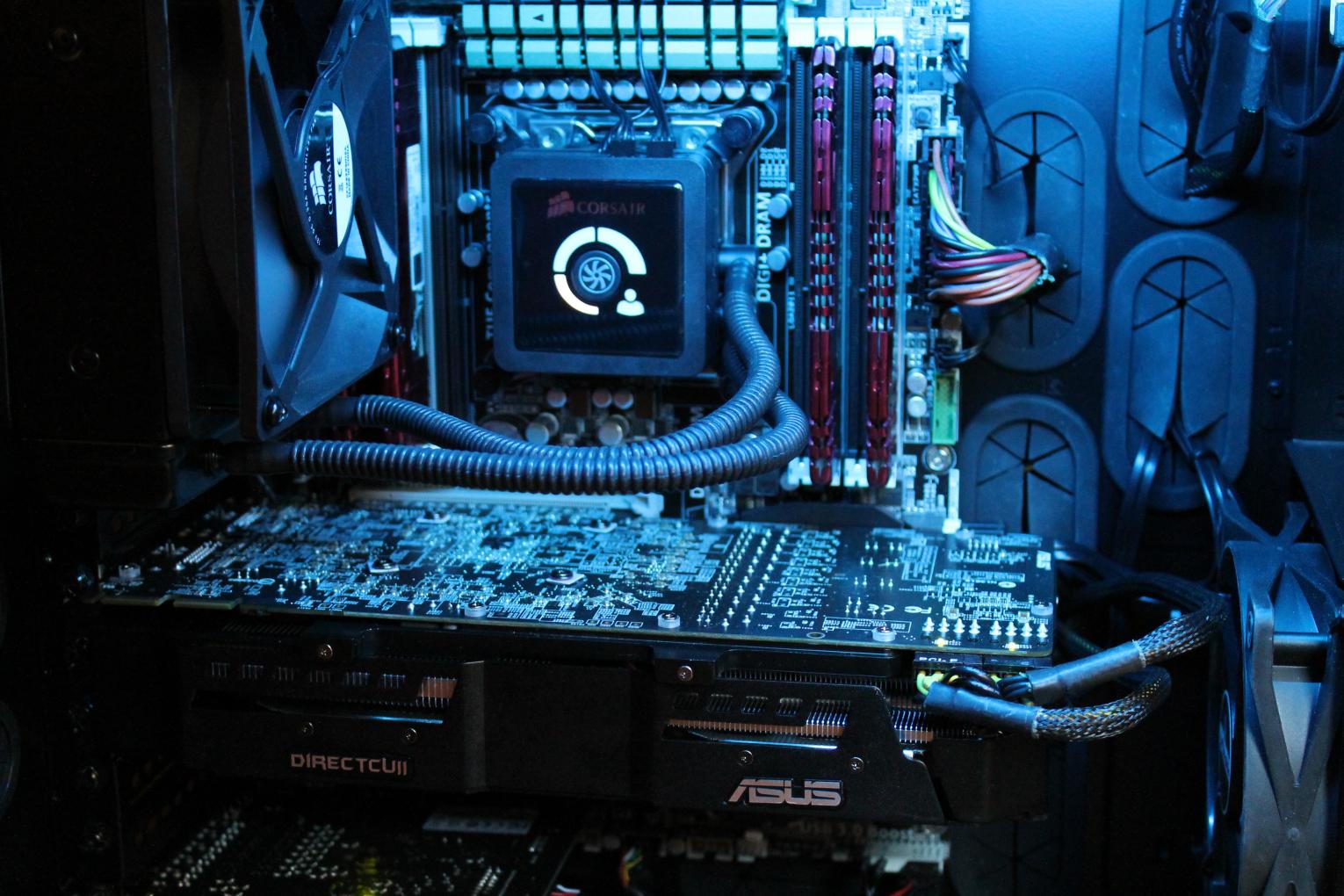

hab jetzt nun die karte nochmals zerlegt und ca. 3- 4mm distanzscheiben unter die schrauben gelegt (gpu)
des weiteren hab ich die backplate kmpl. entfernt.
als ergebnis bis jetzt: (1125/1575)
Gpu idle vorher: 31°
Gpu idle jetzt: 26°
Vram idle vorher: 53°
Vram idle jetzt: 44°
unter last (3dmark11)
Gpu vorher: ca. 62°
Gpu jetzt: 49°
Vram vorher: 94°
Vram jetzt: 80°

Meine Karte ist inzwischen auch eingetroffen u. sie scheint das selbe Themperaturproblem zu haben (GPU 70°-VRAM 95° unter Last).
Habe leider nicht ganz nachvollziehen können wie Du das mit den 4mm Unterlegscheiben meinst ?
Kannst Du mir noch einmal eine detalierte Info (Foto) zukommen lassen bzgl. der Vorgehensweise für den Umbau ?!
Danke im Vorraus ...![]()
