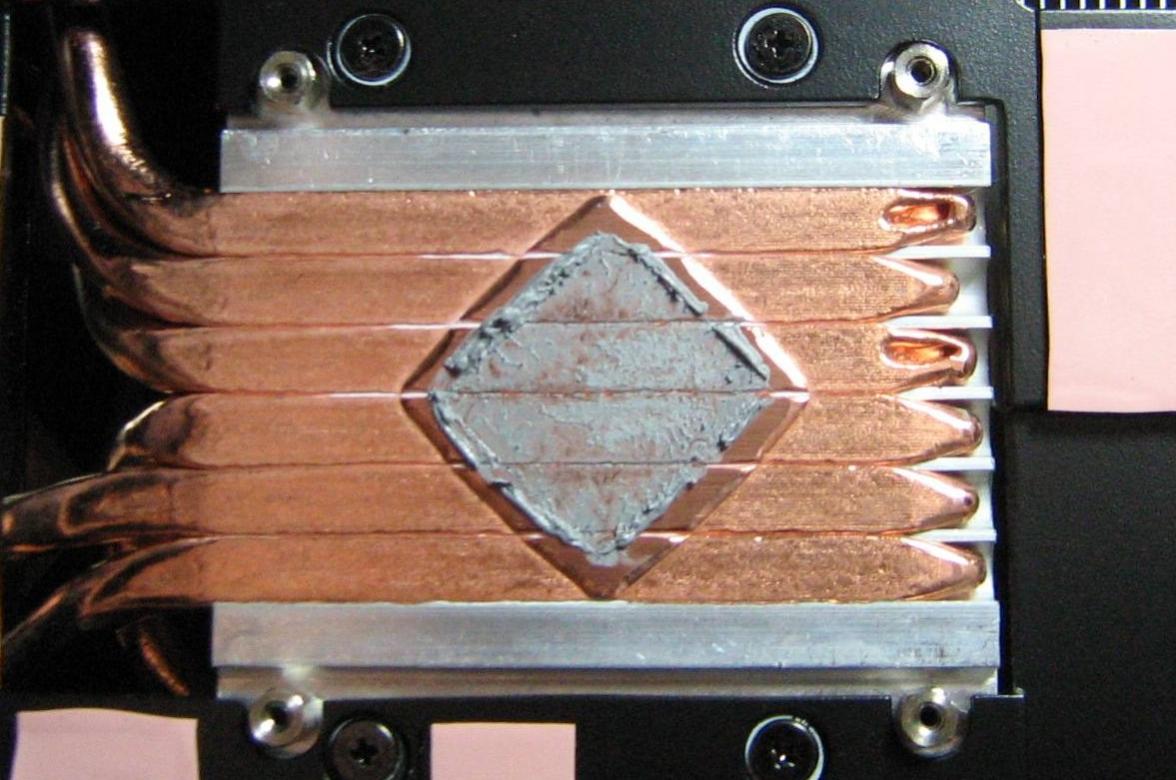

Ich hab da noch eine Spezialtheorie, wieso OC bei der DC2 vielleicht nicht so ganz optimal läuft. Wenn ich zu stark übertakte (bei mir bei etwa 1170Mhz und 1.2v), dann gibt es nach einer Weile Artifakte. Und zwar je schneller, je höher ich die Spannung bie gleichem Takt einstelle. Ich nehme an, dass das auf Überhitzung zurückzuführen ist. Die Temperaturanzeige liegt dabei immer noch bei 60 Grad. Die gesamte GPU scheint also eigentlich nicht zu warm zu sein. Aber vielleicht gibt es ja Stellen der GPU die nicht so optimal gekühlt werden und damit heisser werden.
Hier ist ein Bild von jemanden der seinen 7970 DC2 auseinandergebaut hat:
Darauf sieht man, dass durch die "Direct Pipe" Technik von ASUS gewisse Lücken in der Auflageoberfläche des Kühlkörpers auf der GPU entstehen. Dies könnte insbesondere mit der kleineren 28nm Fertigungstechnik zu lokalen Hotspots in der GPU führen.
Na ja, ist nur ne Laientheorie. Wenn nach der Petermontage die Karte immer noch nicht höher läuft, dann weiss ich wenigstens dass ich eine Gurke erwischt habe und meine Theorie quatsch ist :d
