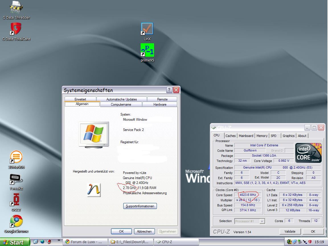

was anderes: kann mir vielleicht jemand sagen warum ich unter Systemeigenschaften einen falschen Gesamttakt angezeigt bekomme? es is ne ES cpu aber daran sollte es doch nicht liegen, oder? kennt jemand dieses "problem"?
