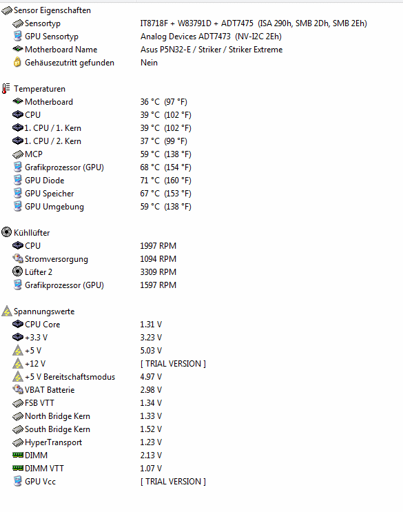

MCP noch mal...
So, nachdem ich hier meine idle-Temperaturen gepostet hatte, hier mal nach etwa 2 1/2 Stunden CoD4. Bis ich die Grafik fertig hatte und das hier getippt, war die MCP schon auf 56 zurück gekehrt. Also muss bei denen, die hier so massive Probleme haben wahrschinlich die Heatpipe defekt sein oder die WLP irgendwie... naja, halt mehr Isolator als WLP.
Und bei mir läuft ebenso Vista.
@R.O.G.
Ich hab eines mit offener Heatpipe und gesockeltem BIOS, also fällt offen/geschlossen auch aus. Ich tippe eher auf einen defekt der Pipe vom MCP zur SB...
Grüße!
