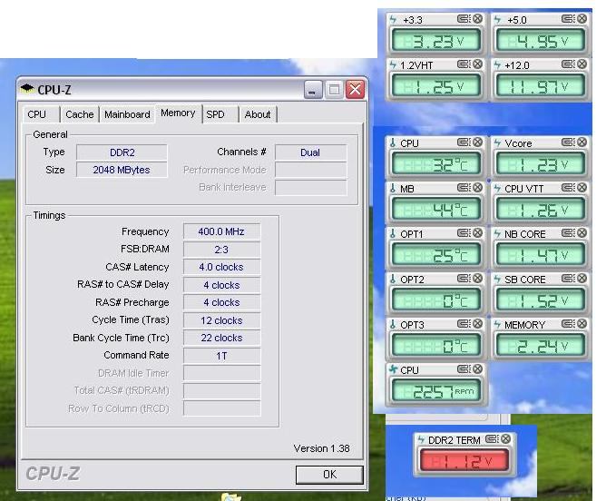

also mit 2t funzen die auch ohne probs (hab einfach 2,1V drin gelassen) .. aber bei den einstellungen mit 1t gibts error in orthos bis hin zu 2,2V (hab ich jezt mal getestet)
hier nochmal CPU-Z Screen.. evtl. bin ich einfach zu doof zum einstellen :)
Achso, 1T schon wieder, das alte Asus Problem.

was mich auch verwundert.. unter SPD (also die module Oo) ist 2T angezeigt und unter Memory so wie ichs eingestellt habe 1T..
wie kann ich die EPP Profile durchprobieren?

CPU-z zeigt bei mit 1T an und beim Neustart stilles Booten abgestellt kommt auch 1T.
Sorry aber ich kapier dich nicht. Wie kann ich denn nun auf dem Board einstellen das es mit 1T funzt?
Hinzugefügter Post:
also ich habe den FSB der CPU noch auf 266 laufen gehabt.. nun lief der speicher fsb aber auf 400mhz bzw. als 800er.. also 2:3..
habe den speicher jetzt mal 1:1 gesetzt 266/266 und bei 1T und CL4 noch keine Probs.. :)
Hi,
fahre auch 1:1 ;)
