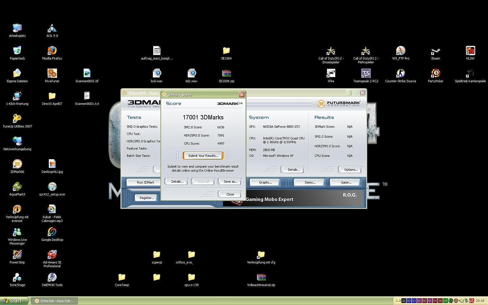

Mit Q6600@3,2Ghz und SLi:
@ViLi
sauber ... schöner Wert ... besonders CPU-Score :drool:
Ist das ein gelbes Wässerchen in der Wakü oder benutzt du Tygon?

@Chrunchinut
Hi, meine GPU taktet mit 624MHZ die Speicher mit 2000MHZ, kann die GPU bis 651MHZ locker takten aber glaube das ist auf dauer mit dem Standard Kühler nicht so lustig für die Karte, für die Ultra haben die bestimmt nicht so zum Spaß nen neuen Lüfter designed.
Und, das ist auf keinen Fall der Grund warum du so wenige Punkte hast, soviel unterschied sind die paar MHZ bei der Taktrate der Karte auch nicht.
@FastFwd
Echt komig, ich hatte einge Punkte mehr als ich meine GPU auf 651 MHZ geballert habe ohne den Speicher fliegen zu lassen :d
Cool, Danke! Welches bios hast du den? habe 10.02, würde das einen unterschied machen, wenn ich ein andere Bios als du haben würde?
