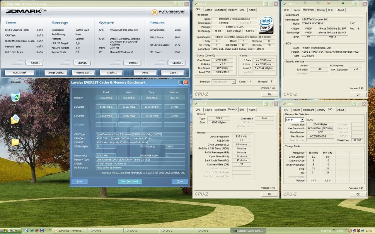

Hi, habe mal das neue 1002 Bios eingespielt und siehe da, ich schaffe FSB stabil davon konnte ich bis vor kurzem nur träumen...
Wie kann das sein?
Bei mir und bei scully (glaub ich) geht der nicht gut.

Mal eben zu den FSB, wie ich mal gesagt hatte, bis vor kurzem konnte ich zwar 450 einstellen und Windows begrüßen, aber das hat sich immer nach gut düngen wieder verabschiedet. Nun habe ich ja gestern x48 Settings mal eingegeben und das Ding geht ab, kann das wirklich nur an den Bios liegen oder an den Settings? Wieso auf einmal, habe selbst LLC und P1/P2 aktiviert, wo ich immer dachte deswegen instabil. Ich habe also nur die NB/SB/PLL auf 1.6 Volt ändern müssen, alles wie Spectrum disabled und die CPU Features ausser Termal Monitor auf aus. Die VTT sollte ich auf 1.3 stellen und die PCI auf 115. Damit läuft der bis 1870 Ratet FSB , egal welcher Multi bzw. habe ich bisher so auf 4.2 GHZ bekommen. Mehr konnte ich nicht testen wegen zu hoher schwüler Luft, drinne wie draussen. Macht meine Wassertemperatur nicht mit und bevor Scully voller Eigenstolz Chiller schreit, ja ich hole Ihn mir. Und das in den nächsten 4 Wochen :love:
Also, bei mir alles ok mit dem FSB. Und bei ca. 4 GHZ muß ich 1.4375-1.45 Volt auf die liebe CPU geben, das liegt aber wohl an meinen Batch, ist wahrscheinlich nicht der beste.
