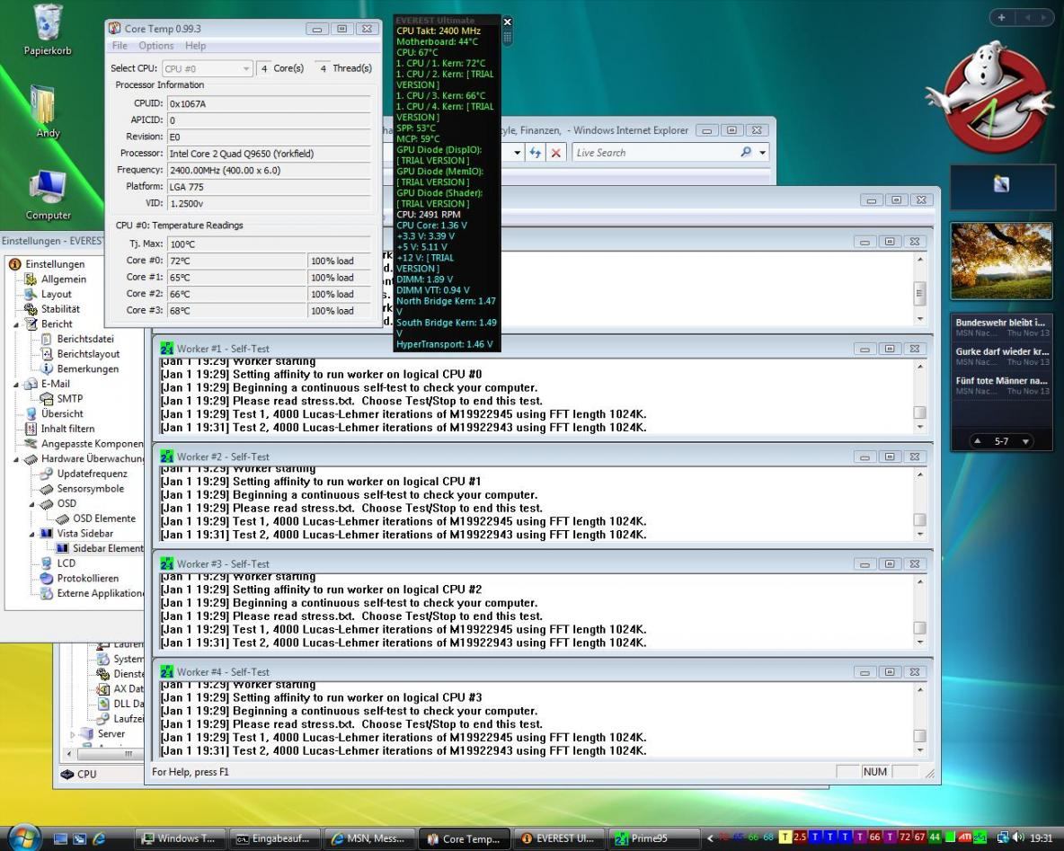

okay hab ich :)
ich hab Everst 4.60 Ultimate in der Trial genommen.
CPU Core: 1.36V
+3.3V = 3.39V
NB = 1.47
SB = 1.50
Temp con Core Temp
Core #0: 72C° (schwankt teilweise auch bis 68C°)
Core #1: 67C° (schwankt bis zu 64C°)
Core #2: 67C°(schwankt bis zu 64C°)
Core #3: 69C° (schwankt bis zu 66C°)
ich hab noch den original lüfter drauf?! :confused:

ok, dann liest everest eigentlich schon ganz gut aus :-).
Die Temps kommen daher, dass die VCore der CPU von Asus bei "Auto" sehr hoch eingestellt ist. War auch so zu erwarten.
Ansonsten sieht das eigentlich gut aus.
Welche VID (sollte so bei Coretemp angezeigt werden) hat den Dein Q9650?
Ist prime soweit ohne fehler gelaufen?
Deine CPU darf laut Intelspezifikation 72° werden. Auf Dauer würde ich aber empfehlen, einige Grad drunter zu bleiben... es kommt ja auch wieder sommer, bei dem die Temps höher sind als im moment, was auch deine CPU-Temps ansteigen lässt.
nochmal kurz zusammengefasst bisher:
Memtest ist durchgelaufen: -> speicher sollte bei 1600 und den eingestellten Timings laufen
Prime ist mit 1600 Mhz FSB gelaufen: -> Board macht den FSB mit, was prinzipiell schon mal wichtig ist.
Als nächstes müssen wir uns mal um die CPU kümmern. Das Gute ist, wir wissen die Temps bei 1,36 V, weil das Board das automatisch so eingestellt hat. Höher können wir also net gehen. Müssen sehen, dass wir die VCore noch runterbekommen.
Poste mal die VID, dann schauen wir mal, was wir aus der CPU quetschen können ;-)

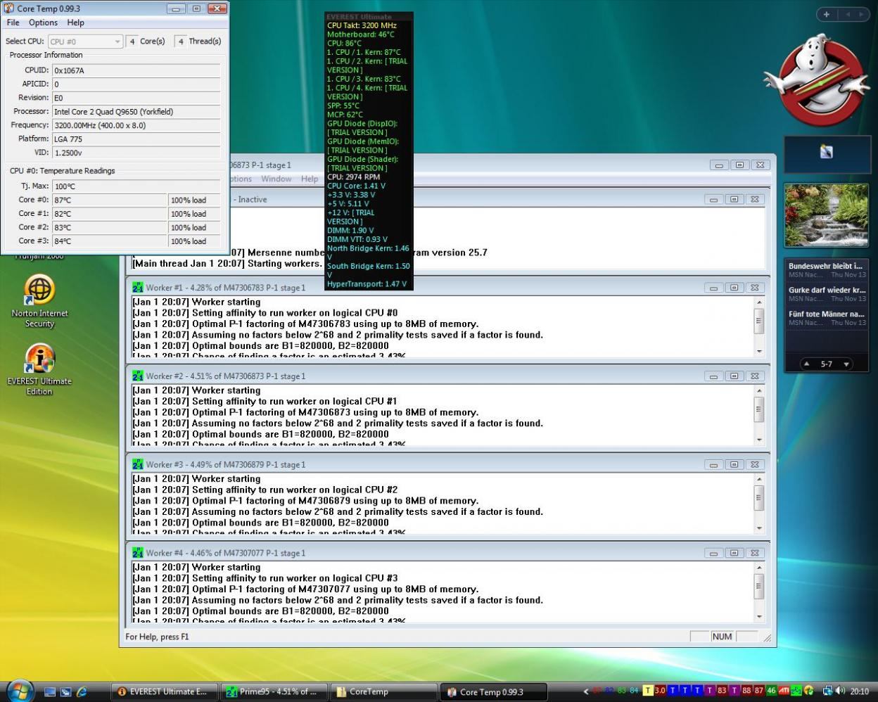

bin echt erleichtert :)
hoffe man sieht alles :)

die 20% Overclock beziehen sich auf den FSB. Der ist ja bei 1600, Multi 6 :-). Das checkt everest vermutlich nicht wirklich.
Also:
denke, dass die 1600 gehen werden, das heißt, wir werden die CPU zuerst mal auf 3200 Mhz testen. Dazu mal zurück ins Bios und folgendes einstellen:
FSB 1600
Multi 8
RamFSB 1600 (1:1, sync)
Speichertimings lässte so, wie sie jetzt sind. Subtimings lassen wir auch erstmal, da muss dir dann evtl. jemand anders helfen, bzw. ich muss mal schauen, was der Ram für subtimings hat. sollte aber auch so gehen, da memtest ja ohne Probleme gelaufen ist.
Außerdem stellen wir noch Spannungen ein:
VCore CPU: 1,30 Volt
Ram: 1,84
GTLs und den Rest lassen wir erstmal auf Auto, vielleicht rennt er auch so!
Loadline Calibration kannste noch "enablen", dann haste keinen Droop mehr, und die CPU bleibt konstant bei der eingestellten Spannung, auch unter Last.
Wenn du das eingestellt hast, wieder ins Windows, CoreTemp an, Prime an, so wie es Roggi im Post vorher beschrieben hat.
Poste mit den einstellungen auch nochmal bitte die Everest Spannungen, damit ich mal weiß, wie dein Board übervoltet. Und beim Primeln auf die Temps achten, dass die nicht deutlich und net dauerhaft über 72° (CPU-Temp, nicht Kerntemp) gehen!

ihhh der is direkt auf 86C°
