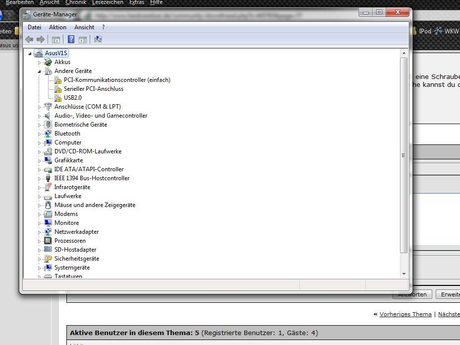

Wer kann mir sagen welche Treiber ich unter Win7 32 Bit für USB2.0, PCI-Kommunikationscontroller und Serieller PCI-Anschluss benötigt werden(siehe Bild)
Bisher hatte ich Win7 Beta welches ich von Vista upgedated hatte wo es keine Probleme gab. Jetzt nach einer Neuinstallation fehlen die Treiber.
Kann mir da jemand helfen oder nachsehen was Win7 bei euch erkannt hat?
DANKE!

BTW:evtl. sollte man mal in Wiki ein kleines HowTo für Win7 hinzufügen. Der Fingerprint-Sensor z.B. bei dem ich nur AuthenTec Treiber installiert habe, funktioniert um Welten besser als vorher das Asuszeugs.
