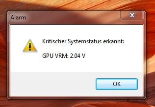

Die kurzfristigen Ausreißer auf 1,65 V der GPU bei den OC-Tools der vorletzten Generation sind ja bekannt, aber jetzt habe ich was ganz neues :fresse:
Alle Tools sind runter, Treiber 3x neu installiert, OC nur über CCC mit 850/1150 (Asus-Bios, aktueller offizieller Treiber) und natürlich Standardspannung. Habe aber zufällig vergessen, die Alarmmeldung von Everest bei GPU-Spannung über 1,3 V abzuschalten. Jetzt bekomme ich nach dem Aufwachen aus dem Tiefschlaf vom System den Everest-Alarm gem. Anlage angezeigt ... hat sowas noch wer beobachtet??? Wird immer doller, muss wohl doch wieder der Afterburner drauf ;)

na, nich dass dir die Graka wegschmort^^... hoffen wir, dass es nur ein Auslesefehler ist. Ich lass die Standardsettings, läuft auch ohne Oc alles gut ;)
