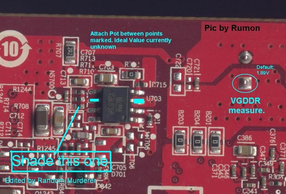

Habe jetzt mal den Pencil-Mod ausprobiert (den R1222 bemalt) und anhand der Widerstand / Vcore-Liste eine Formel bestimmt, damit man weiß, was man einstellt:
y=-0,1269515X+1,539831191
X = Widerstand
Y = VGpu
Habe dies auch nachgemessen und es stimmt!
Demnach bekommt meine Graka jetzt 1,371V. Damit sind jetzt 877/1200 drinnen (Bios ist schon ulocked). Mehr Spannung gebe ich erst, wenn ich eine neue Kühlung habe...

Bei meiner ist zum Glück noch der Widerstand R1222 vorhandem
So, der Ek ist bestellt und kommt gegen Ende nächster Woche... dann gebe ich meiner Karte auch mal Testweise die 1,5 und gucke, was dabei rauskommt :d
