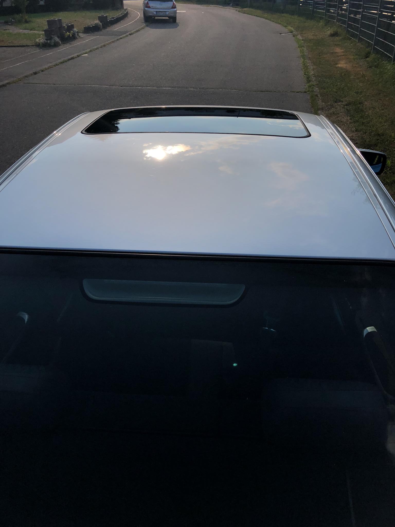

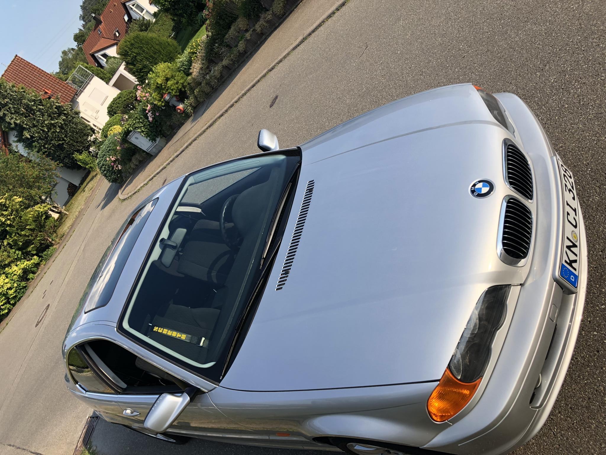

Gestern mal bei einem Kumpel sein e46 aufbereitet.
da verlangt selbst mein eigener bruder mehr fürs polieren von mir, ansonsten hätte er gar keine lust das zu machen. :fresse:
wirklich viel erkennt man auf den fotos sowieso nicht...
Da es mir Spaß macht passt das schon. Hm ich find die Bilder erkennt man schon ne Menge
wenn es dir spaß machst und du etwas dazu verdienst ist ja auch okey. bei silber ist es halt allgemein schwierig bzgl. vorher und nachher fotos. mein e46 damals in schwarz metallic war fast grau, sprich nach dem polieren hat man einen mehr als deutlichen unterschied gesehen. es sah traumhaft aus. leider habe ich nach wie vor keine garage und ich habe mal wieder ein schwarzes auto. nervt halt ziemlich wenn man sich die mühe macht, immer mit hand zu waschen und dann kacken alle paar tage die vögel drauf (ist ziemlich schlimm hier, vllt. sollte ich mir ein luftgewehr kaufen^^). geht mir nur noch auf die nerven. vielleicht sollte ich mir eine halbswegs vernünftige waschanlage aussuchen und das auto dann gefühlt jedes jahr einmal polieren lassen...
:hmm:
Ich verlang etwa 200€ für polieren und versiegeln. Und das is was gescheites. Bei Firmen aber eher nicht so das stimmt
