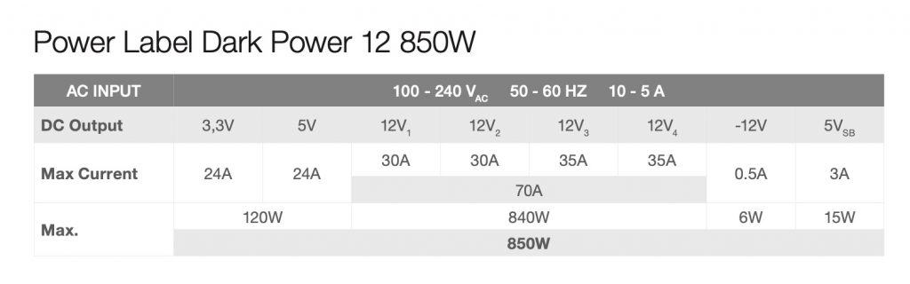

Ich hatte bis gestern auch ein sporadisches Zirpen / Fiepen unter Last mit meinem P11 850W. Da ich auch gelegentliche Abstürzte hatte bin ich auf Fehlersuche gegangen.....
Infolgedessen habe ich meine Graka (RTX 2080 Super) vom PCIe 1 mit 1x Y-Kabel auf 2x Y-Kabel PCIe 3 + 4 aufgeteilt / umgebaut. Die beiden PCIe 3 + 4 sind auch höher abgesichert (35A) und durch die Lastverteilung auf unterschiedliche Rails scheint es besser zu funktionieren. Seitdem ist absolute Stille in der Kiste... Habt Ihr das auch mal ausprobiert?

Glaube nicht, dass es an den PCIe Anschlüssen am Netzteil lag sondern eben daran, dass du auf 2x Y Kabel gewechselt hast. Ich und ein Freund hatten den Fehler auch gemacht. Da reagiert jedes System anders drauf. Bei mir hatte ich FPS Drops während des Spielens. Bei einem Freund lief alles flüssig, nur dass die GPU 50-100w zu wenig bekommen hat und dementsprechend ein bisschen langsamer war.
Was ich eben nicht gut finde ist, dass
1. man zwei Kabelstränge im Gehäuse rumliegen hat für nichts
2. man durch das Y Kabel dazu verleitet wird, die GPU nur an eine Rail anzuschließen, was bei den aktuellen Highend Grafikkarten 3070+ nicht ausreicht.

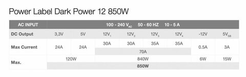

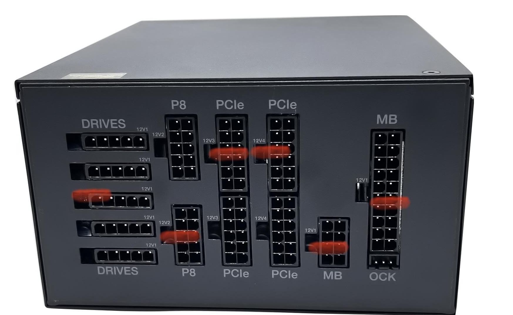

So wollte ich es dann ebenfalls verkabeln.
