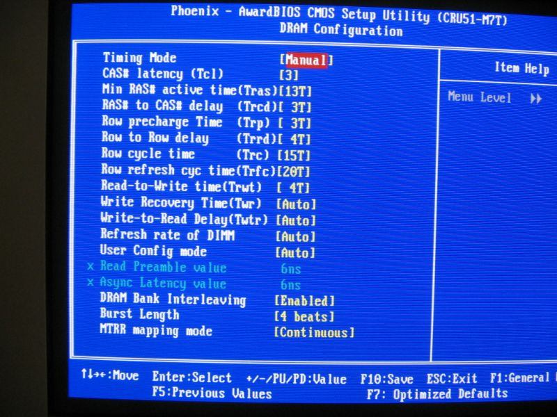

Seit dem Bios CR51M306.BST läuft sogar mein 1024 Riegel im DIMM1, vorher nur in DIMM2. Seit dem Biosupdate läuft auch nun mein zweiter Kingston 512MB Riegel. Vorher ist der nicht gelaufen mit dem 1024MB Riegel zusammen.
Das Board wird immer besser :) :hail: 754
Seit dem neuen Bios gibt es zig Einstellungen für den Speicher....
Ich mache mal ein Foto
