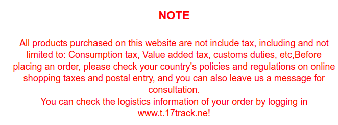

Die von Triangle Labs sind auch D****säcke!
Beim Bestellen und auf der Webseite steht nichts davon das noch Steuern und Zoll zum Kaufpreis dazukommen.
Erst nach der Bestellung steht das in der Bestätigungs- Email:
Jetzt habe ich die angeschrieben, dass sie die Bestellung stornieren. Den mit extra Steuern + Zoll bin ich wahrscheinlich bei 100€ und da wäre AliExpress günstiger.
Also auf keinen Fall bei TriangleLabs direkt auf der Webseite bestellen!

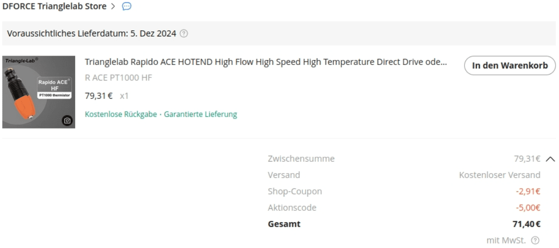

Bin echt am überlegen, diesmal nur das normale HF und nicht das UHF zu bestellen, ist um einiges günstiger.
Auch kann man bei der UHF Version sowieso nicht mehr die Vulcano Düsen verwenden, da die UHF Version normale Düsen mit Adapter verwendet.

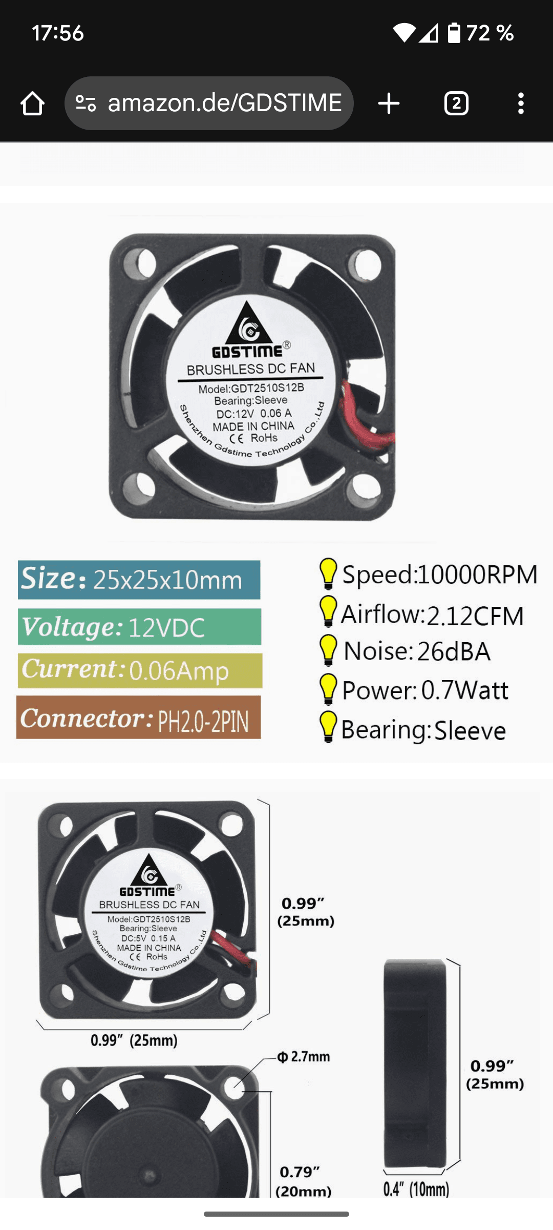

Das ist und bleibt die Schwachstelle. Ob sie es viel besser beim ACE gelöst haben würde ich fast beneinen. Den von Den Abmessungen ist es nach wie vor ein Rapido. Ich habe aktuell ein Rapido UHF , und ein Rapido 2 plus UHF , sowie das neue FR hier liegen. Alle zeigen ein ähnliches Problem wenn der Hotendlüfter zu schwach ist . Bei den XOL Toolheads habe ich ein 25x25 Lüfter mit 10.000 upn. Mit einem 6400er von E2d hatte auch nur Probleme mit Clogging
Da habe ich den stärksten 25mm Lüfter den aktuell bezahlbar zu kaufen gibt. Einen Delta mit 15k U/min:
Hier nochmal die kompletten technsichen Daten des Lüfters:

Die habe ich am SV Stinger und Tiny-m verbaute .
Der fördert aber nur halb so viel Luft wie der Delta, 2,12CFM vs. 4,3CFM.
Wenn das bei dir reicht dann ist das ja ein guter Hinweis, dass es bei mir erst recht reicht (y)
